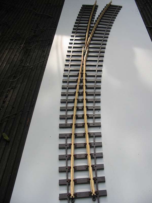

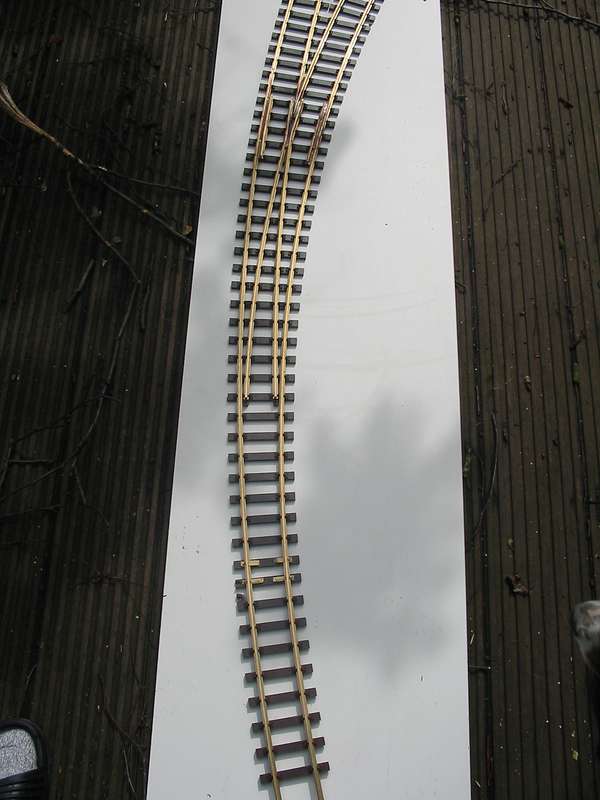

Anbei einige Bilder von die Bau eine Bogenweiche.
Die Weiche hat ein Aussen Radius von 3250 mm und eine Innen Radius von 2200 mm.
BW_01 (Hans_RhB)
BW_02 (Hans_RhB)
BW_03 (Hans_RhB)

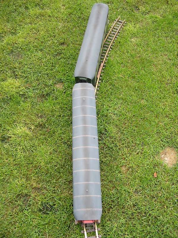

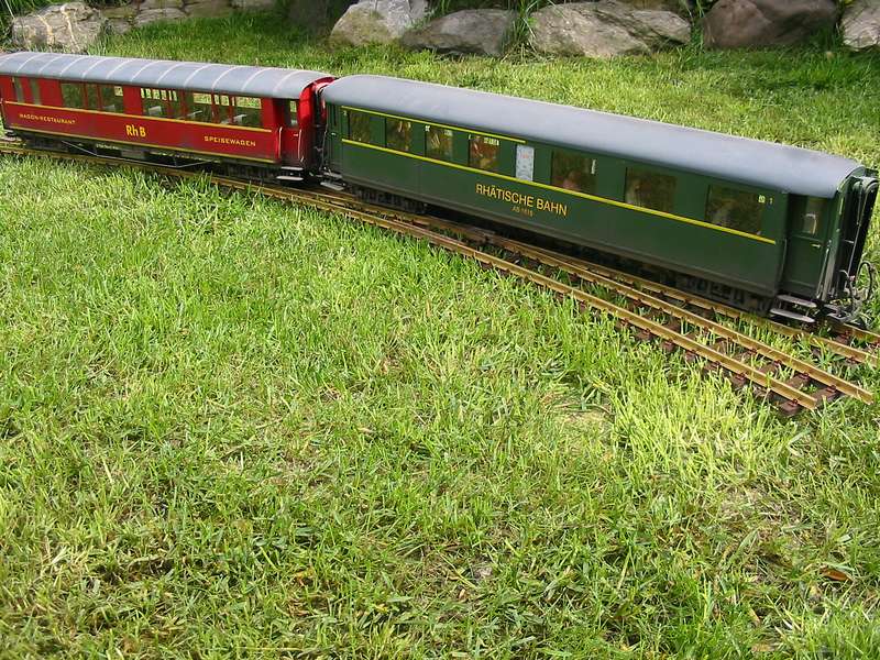

Hier ein Bild von zwei masstabliche Wagen auf die Weiche.
BW_04 (Hans_RhB)
BW_05 (Hans_RhB)

Wie lange ist die Weiche denn geworden?
Und Platz müsste mann haben...

Die Weiche ist etwa 1400 mm lang. Ich wolle mehrere Bogenweichen bauen damit ich langere Spuren bei meine Bahnhof bekomme.

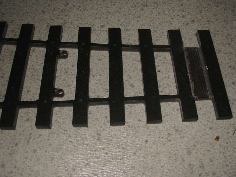

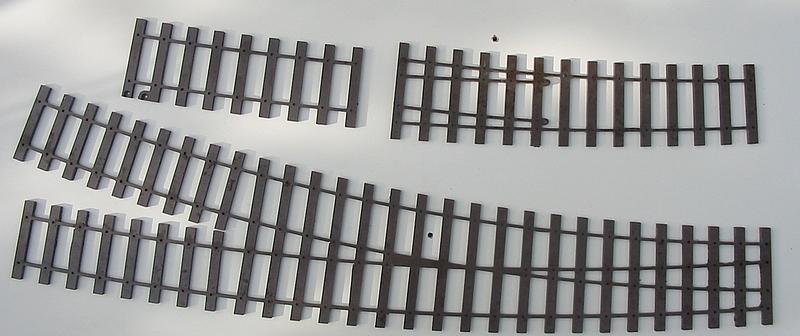

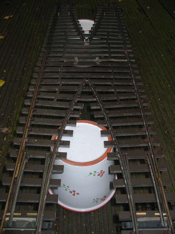

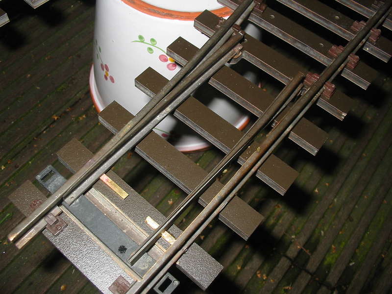

Da ich meine Weichen mit 9 Grad baue habe ich mit einige uberflüssige L@B R3 Weichen eine Hosentrager gezeichnet. Die Weichen sind jetzt 16 Grad und der Bogen des Abzweigs endet am Herzstück. Die Gleisabstand ist wie bei L@B 180 mm.
HT_01 (Hans_RhB)
HT_02 (Hans_RhB)
HT_03 (Hans_RhB)
Von die alte Weichen habe ich die ausere Gleisen und die Zunge benutzt. Die Schienenstühlen sind von Thiel. Unter die Zunge habe ich Messing Schraube D=4 mm. gelotet.

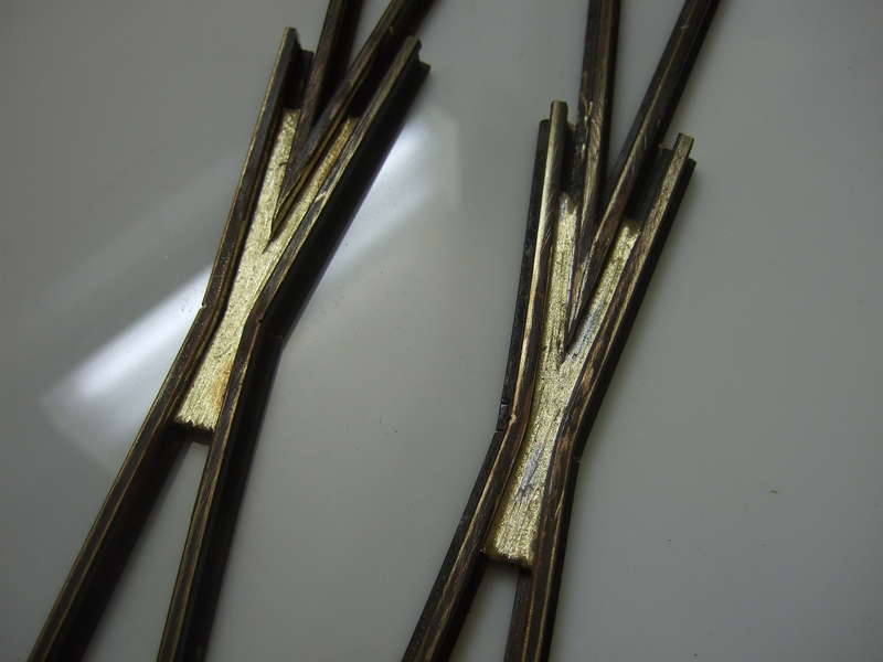

Die Herzstücke sind Spitze! Wie hast du die gemacht? Und die Zungen?

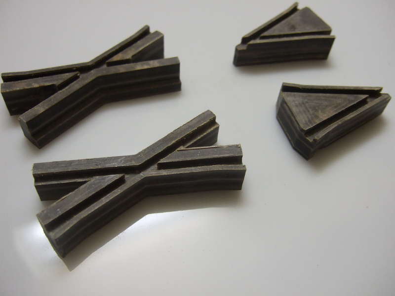

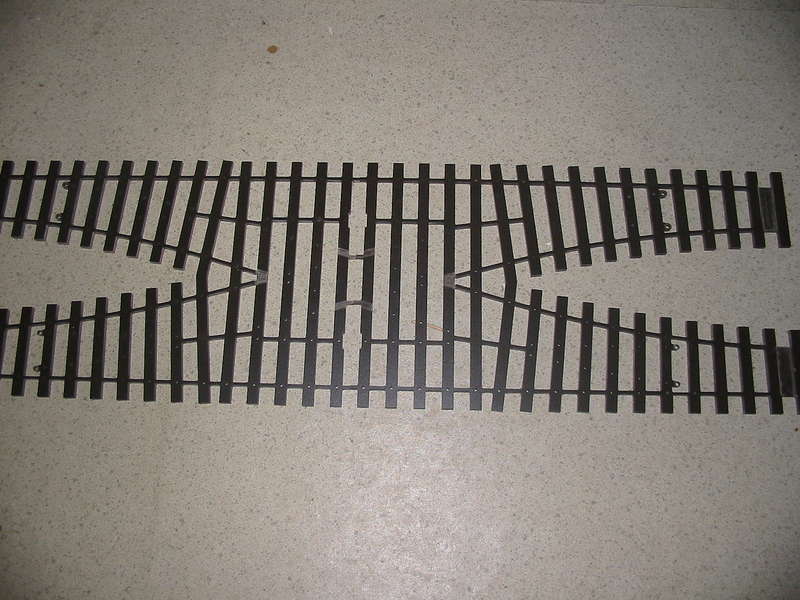

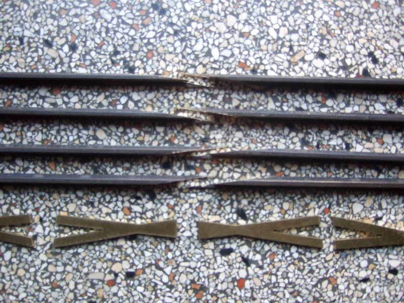

Ich habe weiter gearbeitet an die Hosenträger. Erstens habe ich aus 3 mm Messing Teile gemach fur das Herzstuck. Die Gleisprofile habe ich durchgefräst damit ich eine Winkel von 8 Grad bekomme.
ht_50 (Hans_RhB)
Dann wird alles zusammen gelotet und es gab dieses Resultat.
ht_51 (Hans_RhB)

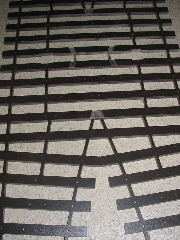

Fur die Kreuzung habe ich diese Teile gefräst aus Compact-Platte.
ht_52 (Hans_RhB)
