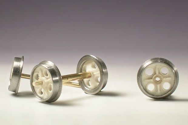

Dank einer Initiative von Berthold :smt038 sind jetzt neue IIf-Feldbahnräder mit 350mm Vorbild-Durchmesser lieferbar (15,5mm im Modell). Ich hatte das Glück, ein Frühmuster zu bekommen :D .

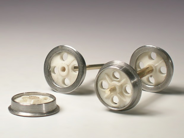

Der Kern ist aus Resin. Bei den Vorserien-Mustern hier ist er noch hell, soll aber später eingefärbt sein. Der Laufkranz ist aus rostendem Stahl. Die Räder entsprechen Marcels Standard.
Die Radbreite beträgt 4,2mm, die Spurkranzhöhe 1,1mm. Ideal ist ein Achsbohrung von 2mm.
Die Achskombination habe ich mir aus 2mm-Messing-Rundmaterial mit einer 3mm-Hülse in der Mitte gebaut. Beim Eindrücken der Achsen ist ein wenig Vorsicht geraten. Die Achsstummel sollten auf jeden Fall etwas angefast, besser noch ausgedünnt werden. So sehen die Schätzchen unbehandelt aus:

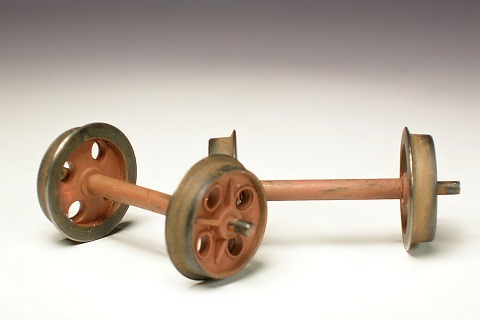

Gebt Ihr den Laufflächen jedoch Pariser Oxyd, so blüht schon binnen zweier Stunden der wunderbarste Echtrost.
Die Innenteile habe ich nur flugs mit Revell®-Farbe versehen. Den Rost-Füchsen im Forum fällt da vielleicht noch besseres ein :wink: .

vielen Dank für das schöne Foto. Nun wünsche ich mir nur noch, die schicken Räder unter einer Lore sehen zu dürfen, damit ich die Größe besser vergleichen kann.
hallo holder Bert,
herzlichen Dank für die Arbeit, die Du in das Rad gesteckt hast. Solche rostigen Radreifen hatte ich mir vorgestellt =D>
Re: Neue Feldbahnräder mit 350mm und Echtrost
Hallo fido!
:smt079 :?: - ich werkele doch schon, was ich kann :wink: . Mit dem Größenvergleich dauert's also noch - aber es gibt nicht so viel zu vergleichen: Die neuen Rädchen entsprechen bis auf den etwas schmaleren Spurkranz und die minimal größere Breite - und natürlich die plastischere Ausführung - exakt den bisher bekannten, verrippten Produkten. So etwa einem maßstäblichen Original.
