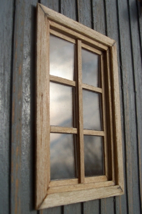

Im Zusammenhang mit Fensterglas hat Thomas Heyl geschrieben:
Ich habe als Einsatz eine "Plaste"-Platte aus dem Architekturmodellbau verwendet, die sich "Vivak®" nennt und etwa 0,75mm dick ist.
Ich hab das genannte "Kunststoffglas" auch verbaut und muß sagen,dass das Glas damit ziemlich gut darstellbar ist.Nur die Verarbeitung von "Vivak®" ist einfacher als richtiges Glas :wink: .Es ist wirklich sehr schlagfest und zäh.
