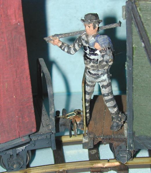

Um die Bühnenlänge würde ich mir keine grossen Sorgen machen. Der Drehpunkt der Unterwagen ist bei Muskauer und Heeresfeldbahnwagen am äussersten Ende des Wagenkastens.
Pufferkupplung (Otter1)
Alle Fotorechte: JZ
In der Abbildung links ein Regnerunterwagen mit Regner Puffer, rechts ein (Vorserien-) Gawron Drehgestell mit einem Puffer von RS-Modellbau.
Das Gespann steht auf den 32mm Fallerschienen mit dem kleineren Radius (ca 38 cm) Wahrscheinlich würde es sogar auf noch engeren Radien funktioniere, aber irgendwann verkannten die Dächer aneinander.
Kleine gefederte Stromabnehmer mit Kohlen kenne ich von Regner.
Selber würde ich LEDs und Akkus nehmen. Bau dir einfach einen Lampen (Keller) Kasten unter den Wagen für die Akkus. Dann hast Du das Problem mit der Schwerpunktlage auf schmalem Gleis gleich mitgelöst
Der Puffer sieht sehr eigenartig aus. Da würde ich nochmals beim Hersteller nachfragen.
Der Lasergang Muskauer sieht in Deiner Bau-Variante auch sehr glaubwürdig aus.
Alle Fotorechte: JZ
