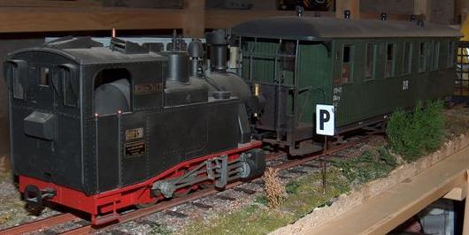

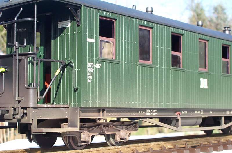

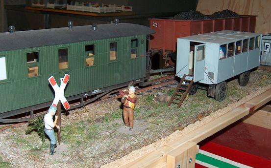

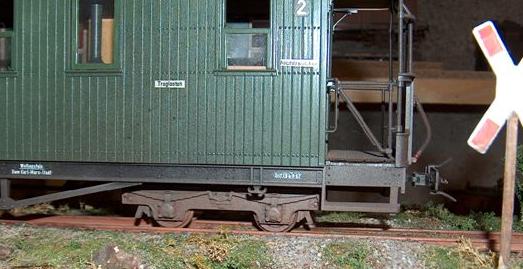

Und da gerade noch vorhanden, hab ich mir den sächsischen Traglastenwagen von LGB genommen und ein paar Stunden dran herumgebastelt.
Herausgekommen ist das da:
traglastenwagen1 (Bahndachs)
traglastenwagen2 (Bahndachs)
traglastenwagen3 (Bahndachs)
traglastenwagen4 (Bahndachs)

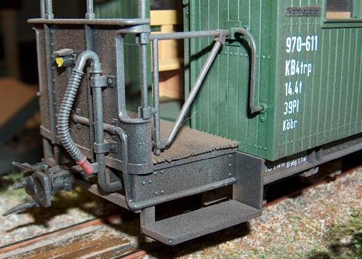

Der Wagen wurde mit Drehgestellen von Technomodell umgespurt und grad tiefergelegt. Gleichzeitig bekamen die Bühnen einen Holzboden, der Wagen wurde neu beschriftet, auf Schaku's umgerüstet und etwas "gealtert". Alles in allem hab ich nun nach ca. 20 Stunden Arbeit einen neuen Wagen für meinen Fuhrpark. :wink:
Für Kritik bin ich allemal offen, also her mit euren Meinungen! :twisted:
Ach ja, bei Gelegenheit versuch ich mich vielleicht mal noch an der Inneneinrichtung. :roll:
Dachs
Re: Traglastenwagen von LGB - Umspurung und Verfeinerung
Morgen Dachs,
gut schauts ja mal aus. Aber passts denn mit der Maßstäblichkeit ?
Die Lok sieht mir etwas nieder aus im Verlgeich.
Gruß in die Schweiz

Hallo Dachs,
der Wagen ist sehr gut gelungen! Nun brauchst Du noch einen Packwagen (z.B. von Hilpert) und der Zug ist fertig. Die Schaku macht besonders Laune :-)
Es wäre noch schön, wenn Du die gelben Ringe an den Einstiegsgeländern nachbilden würdest. Und der Zeiger am Rahmen müsste rot sein. Schaust Du hier:
@Gerd:
Nach meinen Meinung ist der LGB Wagenkasten in 1:22,5 maßstäblich. Nicht stimmig sind die zu großen Räder, die Spurweite und einige Details.
Bahndachs

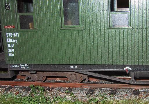

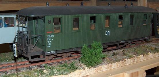

@Gerd: Der LGB-Wagen ist massstäblich gar nicht schlecht, siehe hier: phpBB2/viewtopic.php?t=2357
Durch die kleinen Räder und tiefergelegten Drehgestelle dürfte jetzt auch die Höhe einigermassen stimmen. habs aber nicht nachgemessen. Mir persönlich war primär viel wichtiger, dass der Schaku-Kopf exakt auf die richtige Höhe kommt.
Anbei mal noch ein (schlechtes) Bild, wo man den Grössenvergleich einer I K vor einem vierachsigen Personenwagen sehen kann.
traglastenwagen5 (Bahndachs)
Und hier nochmals im Modell im Vergleich mit einem Rollwagen mit Ladung.
traglastenwagen6 (Bahndachs)
@Fido: Bremsversteller ist natürlich farblich behandelt worden. :wink:
traglastenwagen7 (Bahndachs)
Die gelbe Griffstangemarkierung war mit allerdings entgangen. :oops: Danke für den Hinweis :!:
Da mich die Alterung sowieso noch nicht befriedigt, wird der Wagen nochmals neu gespritzt...und dann kommen die gelben Lackierungen mit dran.

eisenbahn-fleischer
Beiträge: 220
Wohnort: Seifhennersdorf
Hallo Dachs,
der Wagen sieht schon recht gut aus, ich bin auch dabei diese umzurüsten. Der Kasten bis zur "Gürtellinie" ist bis auf wenige mm haargenau 1:22,5, das Fahrwerk ist schlichtweg Sch... Die techno Drehgestelle solltest Du rundherum absägen, diese sind die Einheitswagen Variante. Die alten Sachsen hatten zierlichere. Der Rahmen ist auch zu hoch, am Besten neu bauen mit 7mm Messing U Profil. Dann hält der Wagen selbst Nietenzählern wie mir stand!
Zum Kuppeln der Schaku mit der IK gibts bald die Adapter - abwarten und Buntbahn Forum beobachten!!!!!
Gruß aus Sachsen Wolfgang
Otter1
Beiträge: 2168
Wohnort: Krähwinkel
Beitrag von Otter1 »
welche Räder von welchem Hersteller sind hier verwendet worden?
Die Original 30mm LGB Räder sind es jedenfalls eindeutig nicht mehr.
Gibt es schon Bilder vom Wolfgang-Rahmen-Umbau auf 7 mm?
Bahndachs
Beiträge: 739
Beitrag von Bahndachs »
Otter1 hat geschrieben:welche Räder von welchem Hersteller sind hier verwendet worden?
richtig erkannt. :)
Es handelt sich um Metallräder von technomodell mit etwas drangepinselter Farbe. Durchmesser 22mm, Spurkranzhöhe 2mm.
