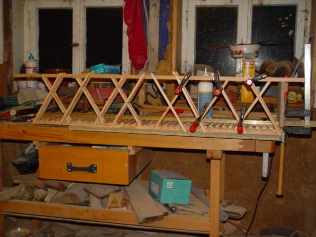

Ich habe mich für eine Kastenbrücke entschieden da ich so etwas schon einmal gefertigt habe und zwar nicht in dieser Länge. Da die Brücke 2-Gleisig werden soll, teile ich die Brücke in 2-Hälften so dass ich in der Mitte denselben Seiten Aufbau habe wie Rechts und Links was die Brücke noch stabiler macht wird.
Dieser Brückenaufbau ist das Vorbild für die 2-Gleisigenbrücke

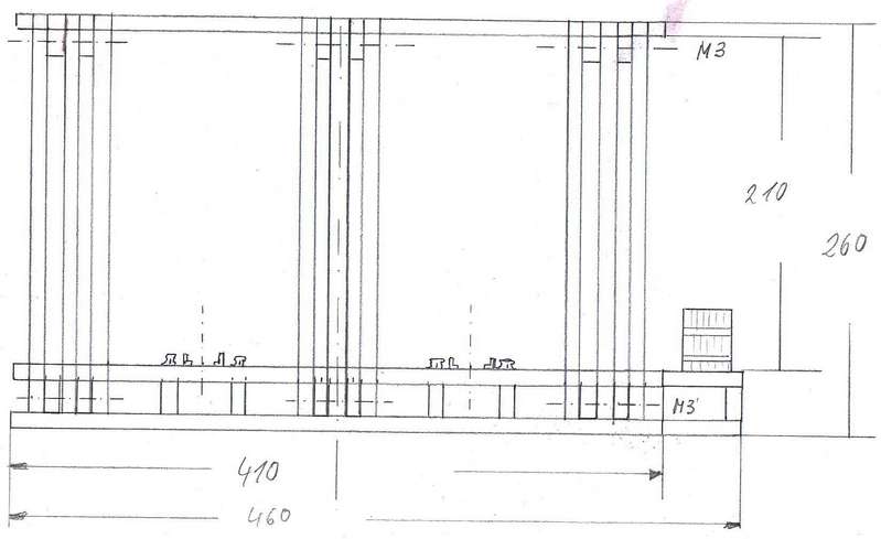

Brücke3 (Manu)
So dachte ich mir den Aufbau der Brücke von Vorne gesehen, die Seitenhölzer 10*10, die Schwellen 10*10, die Längsträger 20*10 und die Schrauben M3. Die Konstruktion soll vernagelt, verschraubt und mit D4 Kleber verklebt werden

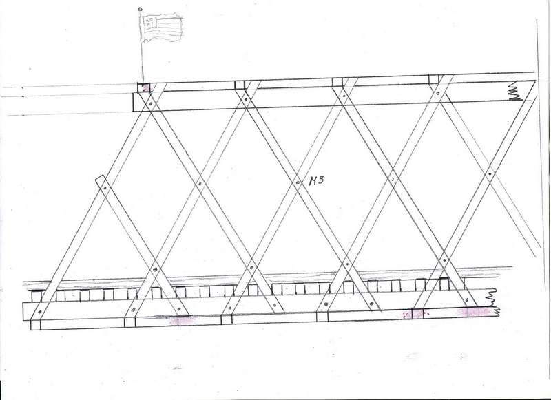

bild_055 (Manu)
So dachte ich mir die beiden Seitenteile und das Mittelteil
Brücke Seitenansicht (Manu)
So stelle ich mir meine Brücke ungefähr vor
