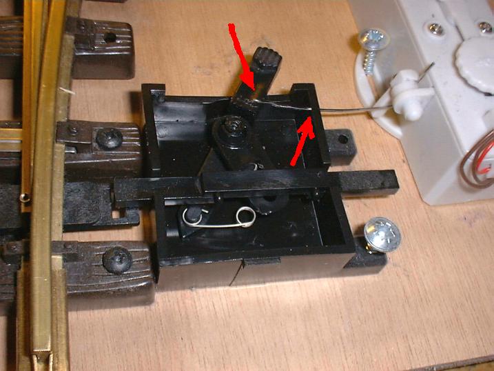

ich hatte das schon vor einiger Zeit mal zum Test zusammengeschraubt , auch
wegen dem Stelleweg . Und ich muß sagen es funktioniert ausgezeichnet :D
Habe es eben noch einmal getestet .
Antrieb_1 (Regalbahner)
Nun habe ich es aber nicht Unterflur gemacht sondern einfach auf ein Brett .
Ein zweipoliger Umschalter und ein Taster und fertig .
Antrieb_2 (Regalbahner)
Die roten Pfeile zeigen auf die kleinen Löcher im LGB - Gehäuse - ich wollte
den Federmechanismus mit nutzen , wegen dem Andruck der Zunge . Allein an
der Schubstange der Weiche befestigt langt der Stellweg nicht :!:
