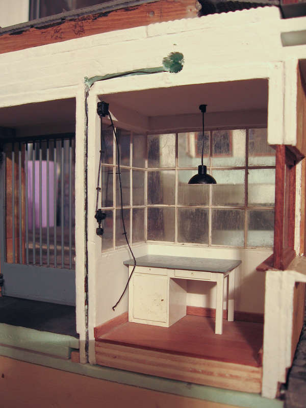

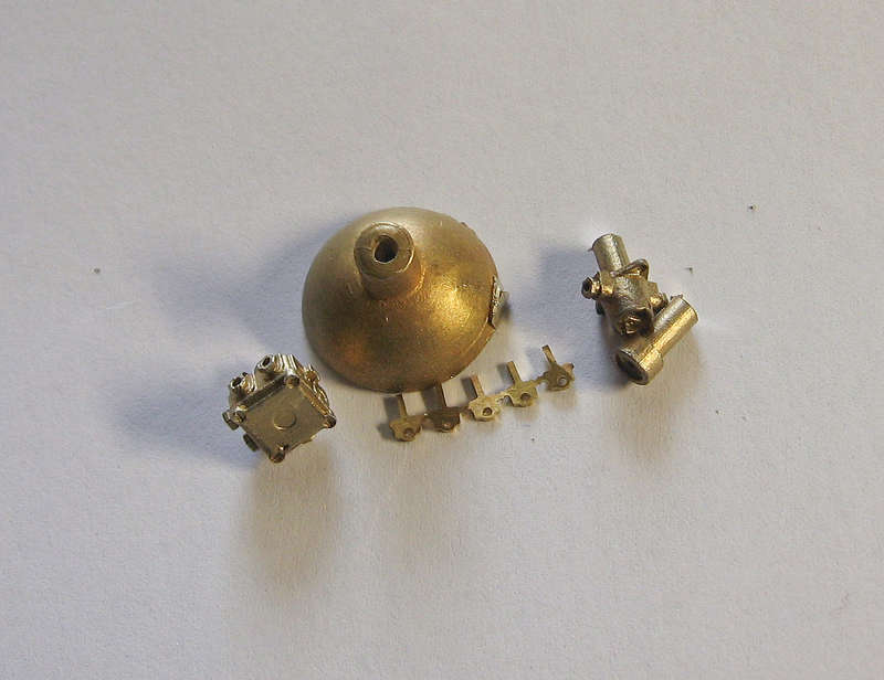

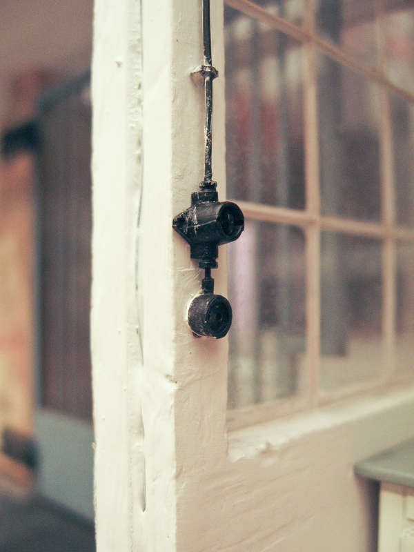

Und die sah so aus:
Wir sehen einen Lampenschirm, einen Schalter, einen Steckdose, eine Verteilerdose und Kabelschellen - bis auf den Lampenschirm alles aus dem Frithjofschen Betriebe. (Ich bin ja immer wieder baff, was Du für feine Sachen zustandebringst. Da hätte ich in Pappe kapituliert).

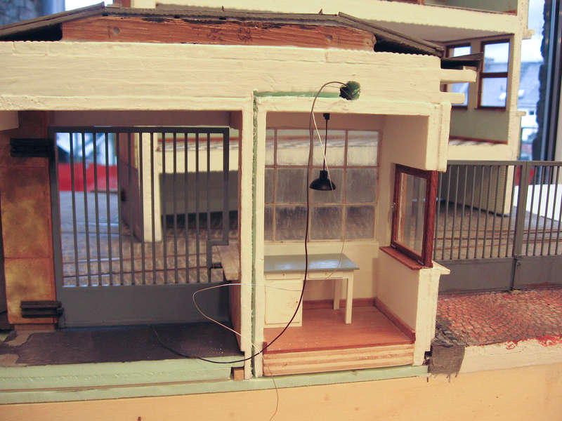

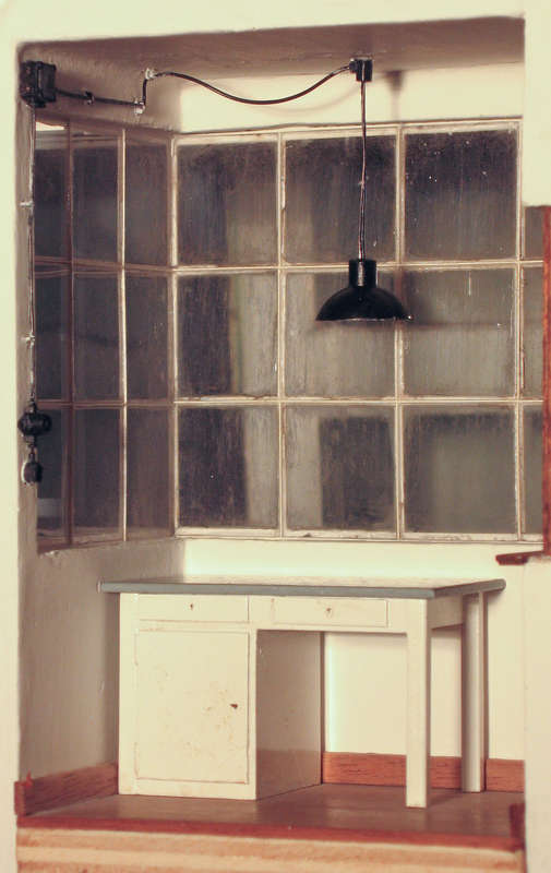

Natürlich wollte das Ganze nach Brünieren und Lackieren auch gleich verbaut werden:
Ja, die Lampe funktioniert auch.
Man muss nur am Schalter drehen (kleine Hommage an Frithjof):
Aber heute nicht mehr.

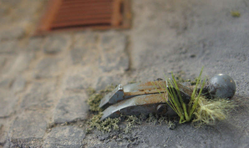

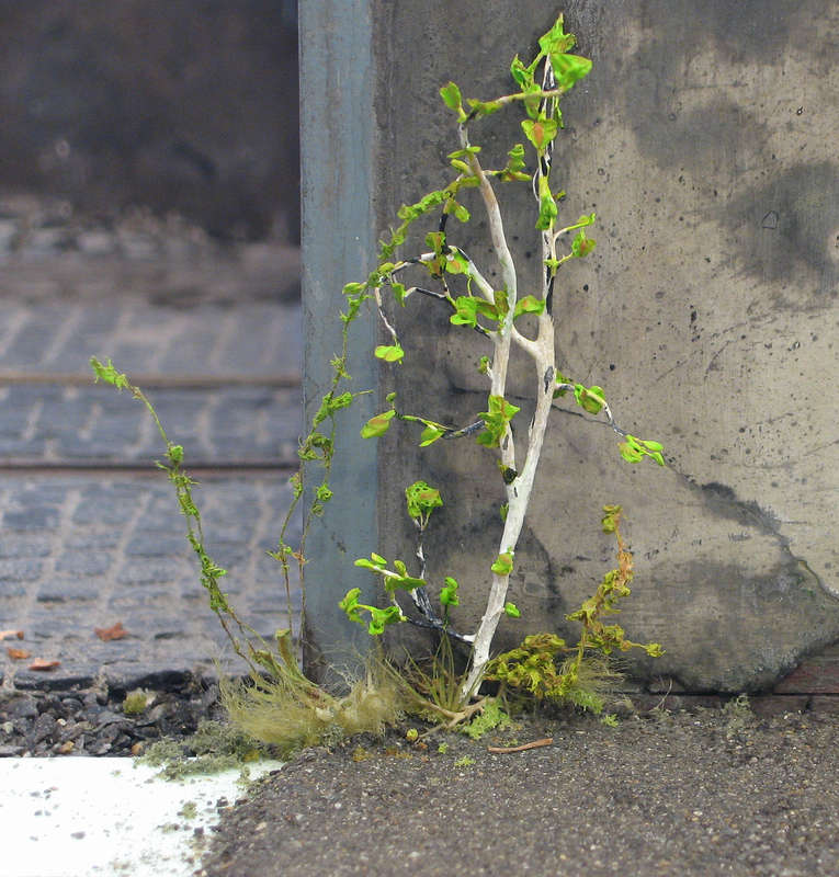

kleines Update: Eine aufkeimende Birke mit etwas Grünzeug und eine Auflauffalle für das Gleistor sind hinzugekommen.

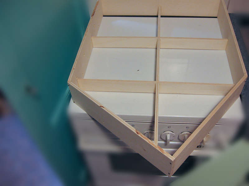

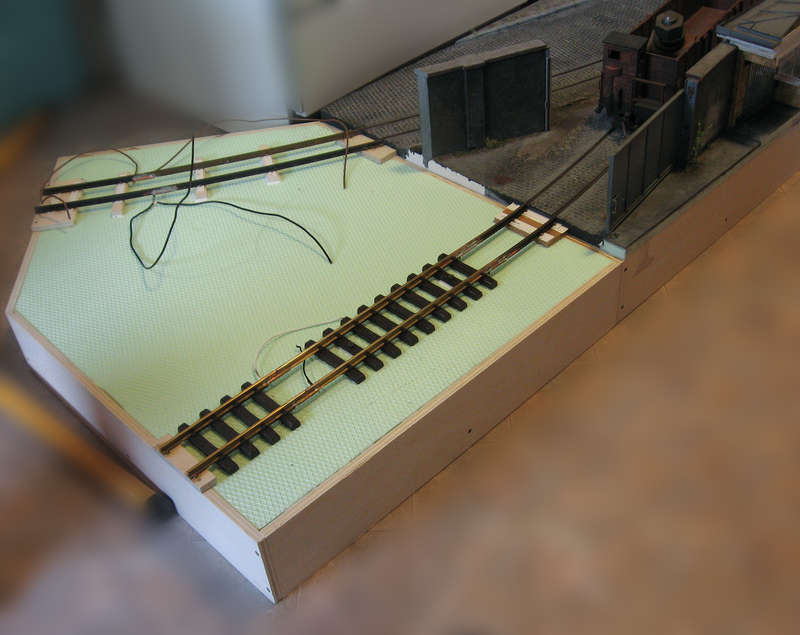

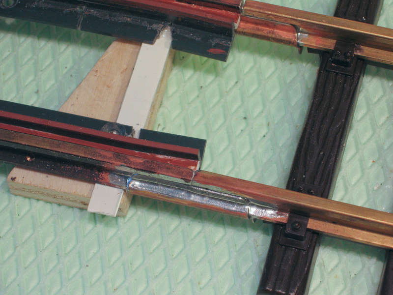

so wie's aussieht, wird die WIMAG erstmals dieses Jahr auf der JHV der IG Spur 2 in Schenklengsfeld (09.05.-12.05.2013) zu sehen sein. Da ich nur einseitig einen genormten Modulanschluss hatte, musste ich noch ein Segment ergänzen, um auch auf der anderen Seite eine zur Modulkante rechtwinklige Gleisachse und den entsprechenden Modulkopf zu bekommen.
Dazu habe ich einen zweiten, bereits vorhandenen Modulrahmen zersägt und entsprechend angepasst.
Nach dem Auffüttern mit Styrodur konnten die Gleise verlegt werden.

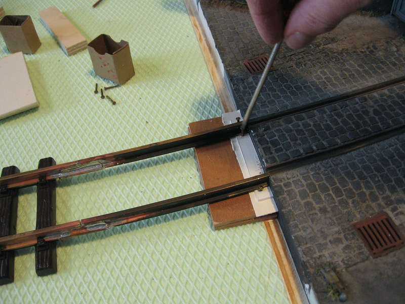

Um einen passgenauen Übergang zum anderen Segment zu erreichen, wurden beide Teile mit Führungshülsen verschraubt und erst dann die Gleise vor Ort angepasst.

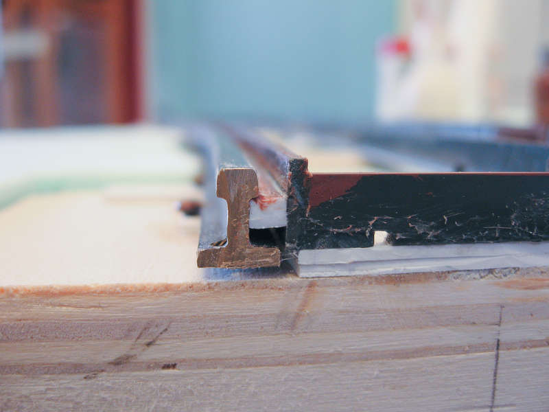

Die "Rillenschienen" entstanden dieses Mal aus Kunststoffvollprofil 2x3 mm und Winkeln 8x8mm, die mit 1 mm-Zwischenlagen unterfüttert wurden. Die Abweichung von der bisherigen Bauweise hat natürlich triftige Gründe: Faulheit und Opportunismus. Das Material war nämlich als Ausschuss von Wolfs Sauerland-Modulen übrig und bedurfte keiner weiteren Bearbeitung. Das ist dann zwar etwas höher als der Schienenkopf, passt aber gut zu verschlissenen Gleisen. Dort, wo es mir zu hoch erschien, habe ich mit einer abgebrochenen Feile problemlos Material abtragen können. Auf maßstäbliche Gleise habe ich verzichtet; das wäre gegenüber dem Ausgangsstück nur unangenehm aufgefallen. Aber irgendwann hat sich's ja ausgeübt :lol: .
Am modulkopfgerechten Ende habe ich übrigens (wie auch beim Übungsmodul) um den Schienenfuß genug Platz gelassen, um auch Schienenverbinder (allerdings nur noch Thiel ...) aufschieben zu können. Wer weiß, wozu's mal gut ist (ich).
Ob's bis Mai fertig ist, sei dahingestellt. Befahren kann man es aber (wenn's keine Pizzaschneider sind).

Hydrostat hat geschrieben:Am modulkopfgerechten Ende habe ich übrigens (wie auch beim Übungsmodul) um den Schienenfuß genug Platz gelassen, um auch Schienenverbinder (allerdings nur noch Thiel ...) aufschieben zu können. Wer weiß, wozu's mal gut ist (ich)
Hallo Volker,
ich bringe passende Gleise nach Schenklengsfeld mit, so dass wir auf jeden Fall ein Gleis anschließen können. Es ist daher sehr gut, dass Du Platz für eine Lasche gelassen hast.

@fido:
An und für sich sollte es auch ohne gehen, da die Übergänge nach den IG Spur II-Normen hergestellt sind.
Kein Beitrag ohne Bilder:
Da muss ich wohl nochmal ran.
Schönen Gruß

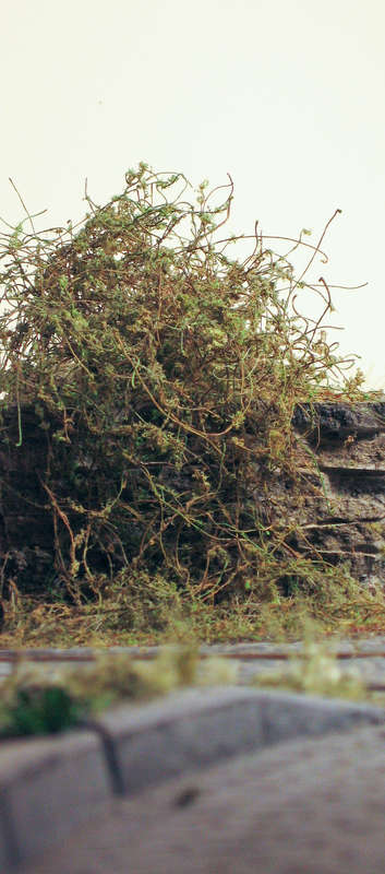

Hallo Volker,
dein Gebüsch oder vielleicht sollte man vielleicht Getrüpp im Maßstab 1:22,5 nennen sieht (wie dein gesamtes Übungsmodul!) umwerfend aus! Was hast du denn für ein Ausgangsmaterial vor Flock und Farbe dafür genutzt?
Viel Spaß beim Basteln,
Bastian
Hydrostat
Beiträge: 940
Wohnort: Wiesbaden
Re: Übungsmodul: Auf dem Weg zur Plettenberger Kleinbahn
Beitrag von Hydrostat »

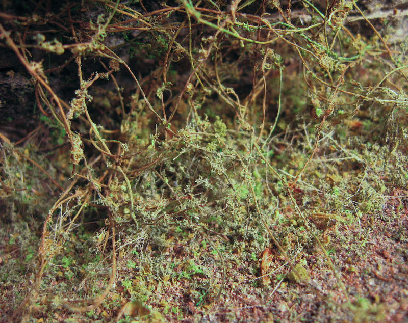

Hallo Bastian,
freut mich sehr, dass auch mal eine Frage kommt!
Du kannst ja nicht wissen, dass ich das auch gerne wissen würde ...
Es sind Samenstände eines Baumes aus der weiteren Nachbarschaft, die ich im vergangenen Jahr gesammelt hatte; ich hoffe, dass ich in diesem Frühjahr herausfinde, welche Art das ist. Die Beflockung ist dort nämlich bereits enthalten :wink: . Ich habe die Ästchen lediglich mit Fixativ und einem Hauch grüner Sprühfarbe überzogen. Da das irgendwie dauerhaft haftend bleibt, probiere ich nochmal etwas anders aus.
Auf dem Boden befinden sich neben diversen Stäuben noch gemahlenes braunes Streumaterial (ja, genau das, das man eigentlich nicht verwendet) sowie ein paar Flocken von Woodland Scenics. Dazu kann ich Dir aber auch nicht mehr sagen, da die schon bald 20 Jahre abgelagert sind und keine Schildchen mehr dran kleben.
Schönen Gruß
I'll fly it. I'll make it.

Bust
Beiträge: 97
Beitrag von Bust »
Moin Volker,
Erst einmal Danke für die Auskunft, das zeigt mir malwieder, dass ich wohl etwas öfter mit offenen Augen durch die Natur laufen sollte! Das Ergebnis kann sich ja auf jeden Fall sehen lassen und vielleicht kriegen wir ja auch irgendwann heraus welcher Baum es war, aber auch dann muss man den natürlich erstmal selber finden.
Und zum
kann ich nur sagen, wenn es danach so aussieht, darf man alles nehmen!
