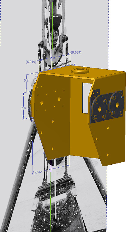

Auf der Suche nach Vorbildfotos des von mir favorisierten Greifers bekam ich aus verschiedenen Foren etliche emails mit wertvollen Hinweisen, Zeichnungen und Bildern.
Danke an alle Beteiligten :!:
Am meisten aber haben mich zwei Hamburger Kollegen erfreut, die sich auf den Weg ins Museum der Arbeit gemacht hatten und mir ein paar Bilder von genau solch einem Greifer, der dort steht, zukommen ließen!
Einfach toll Eure Hilfe - herzlichen Dank dafür :!:
Um den Greifer nachzubilden helfen mir die Fotos als Hintergrund.
Muenzel-Kran_076 (fspg2)
So wird also Stück für Stück erst als 3-D-Zeichnung entstehen, damit ich es danach aus Messing und Neusilber im Maßstab 1:22,5 bauen kann.

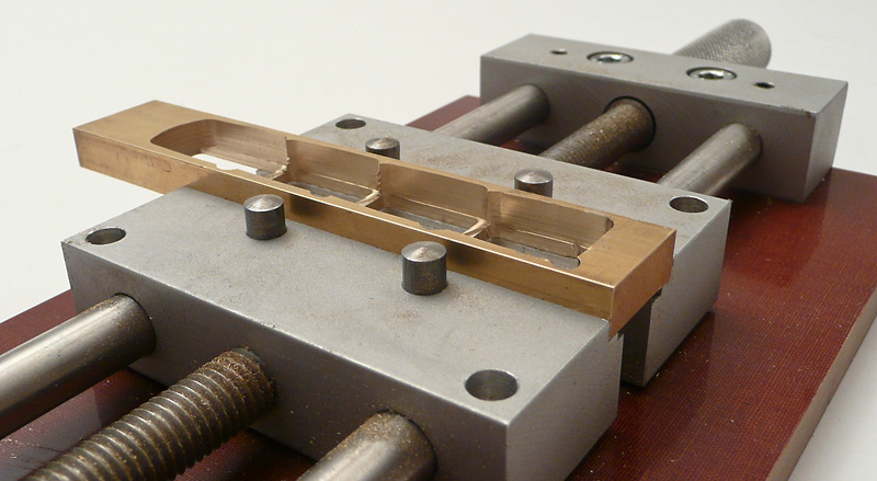

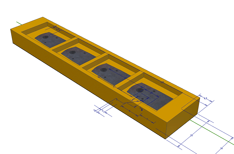

Inzwischen wurden die 4 Träger-Stützen für den Dachaufbau aus einem 20mm x 8mm Messingprofil gefräst.
Da ich die Teile nur 5,5mm dick sind, habe ich das Profil von der Rückseite mit 2,5mm tiefen Taschen versehen.
Muenzel-Kran_074 (fspg2)
Die mittelen Stege dienen dem festen Spannen während des Fräsens der Gegenseite.
Muenzel-Kran_073 (fspg2)
Der mittig spannende Schraubstock leistete dabei wieder die übliche Hilfe.

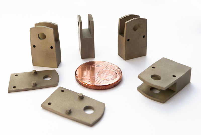

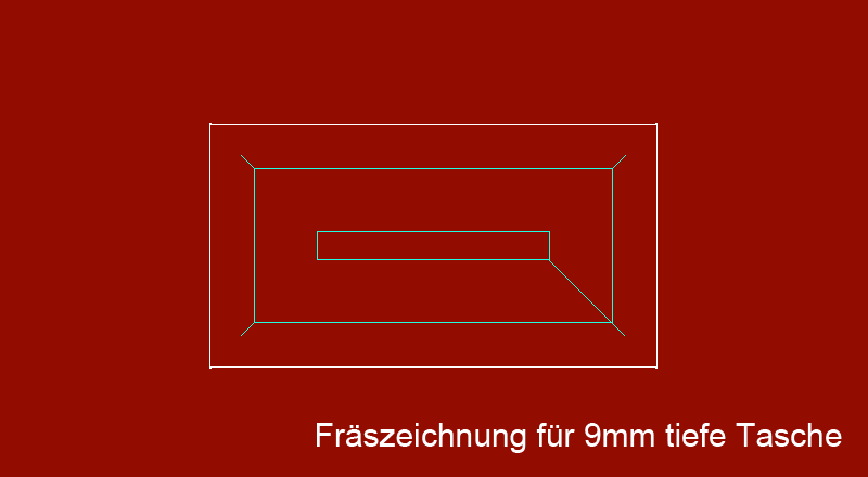

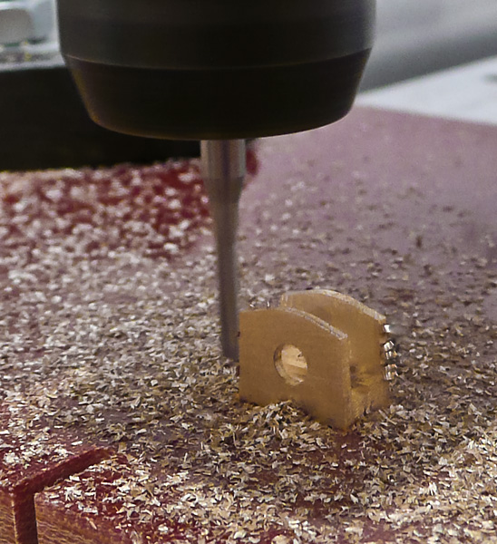

Danach fräste ich mir eine 9,0mm tiefe Tasche in ein Stück Hartpapier.
Muenzel-Kran_071 (fspg2)
Darin wurden die vier Trägerstützen platziert, um im nächsten Arbeitsschritt die Oberseite mittig 7,5mm tief zu schlitzen. Der 2,0mm Fräser nahm pro Durchgang nur 0,5mm Material ab.
Muenzel-Kran_070 (fspg2)

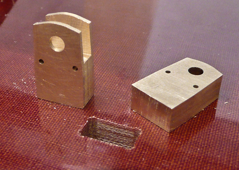

Auf dem folgenden Bild liegen links vorne zwei Versuche, die Seitenplatten einzeln mit Unterlegscheibe und Mutter zu fräsen. Die beiden Platten hätten dann mit einem Abstandsklotz zusammen eine Einheit gebildet.
Beim jetzt gewählten Weg, werden die Sechskante mit Unterlegscheibe erst nach dem Einlöten der Trägerstützen in das 2mm Dach montiert.

Ich hatte anfangs meine zu fräsenden Teile auch in MDF-Taschen platziert. Es geht durchaus. Der Vorteil bei Pertinax oder auch Hartpapier ist die höhere Festigkeit bei mehreren gleichen Teilen. Da leiert das MDF doch schon mal eher aus.
Ich zeichne die Taschen meist 5/100mm kleiner als das zu spannende Teil, so erhalte ich einen sehr festen Sitz. Falls das Loch zu eng sein sollte, wird einfach mit einer etwas kleineren Fräsdurchmessereinstellung (z.B.: 1,98mm statt 2,0mm) mit gleichem 2,0mm Fräser (!) an gleicher Stelle neu gefräst.
Muenzel-Kran_078 (fspg2)

Beiträge: 1562
Re: Feldbahnmodule mit Schiff
Beitrag von fspg2 »
Moin Christian,
auf die Schnelle eine Antwort:
Ich hatte mir in die Spannbacken eine zweite Nut mit 2,0mm Spannhöhe eingefräst, um auch schmale Teile zu spannen. Darin erschien mir der Halt bei 10,0mm Kantenlänge des Messingklotzes nicht groß genug. Es hätte wahrscheinlich gereicht :?: :!:
Zum Anderen stimmte meine notierte Mittenmarkierung (falsch aufgeschrieben ?) nicht mehr. So hätte ich entweder die Mitte neu ermitteln müssen...
... nun hatte ich mit meiner 9,0mm tiefen Tasche gleich zwei Fliegen mit einer Klappe (der bekannten) geschlagen: festerer Sitz im Sackloch und genaue Mitte durch Verwendung der selben Zeichnung. Es war in diesem Fall für mich der schnellere Weg.

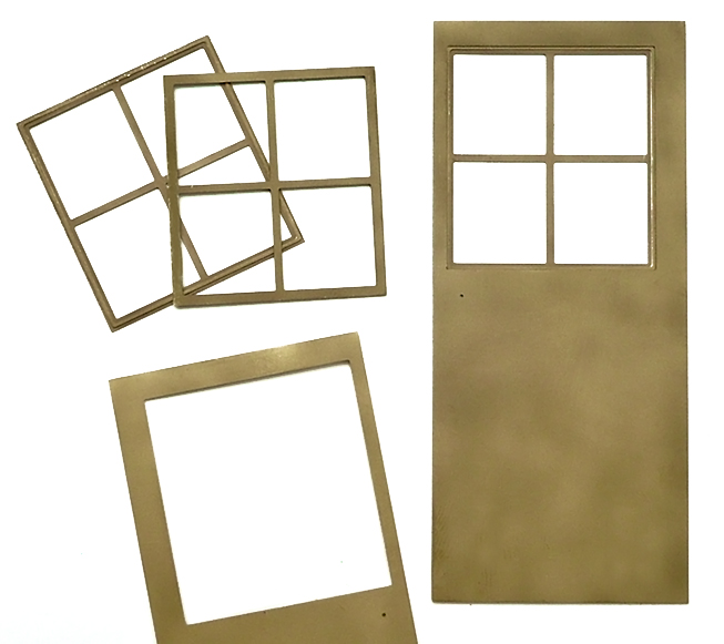

Die beiden Türen und die Fensterahmen wurden aus 0,5mm Messing MS58 gefräst.
Muenzel-Kran_079 (fspg2)

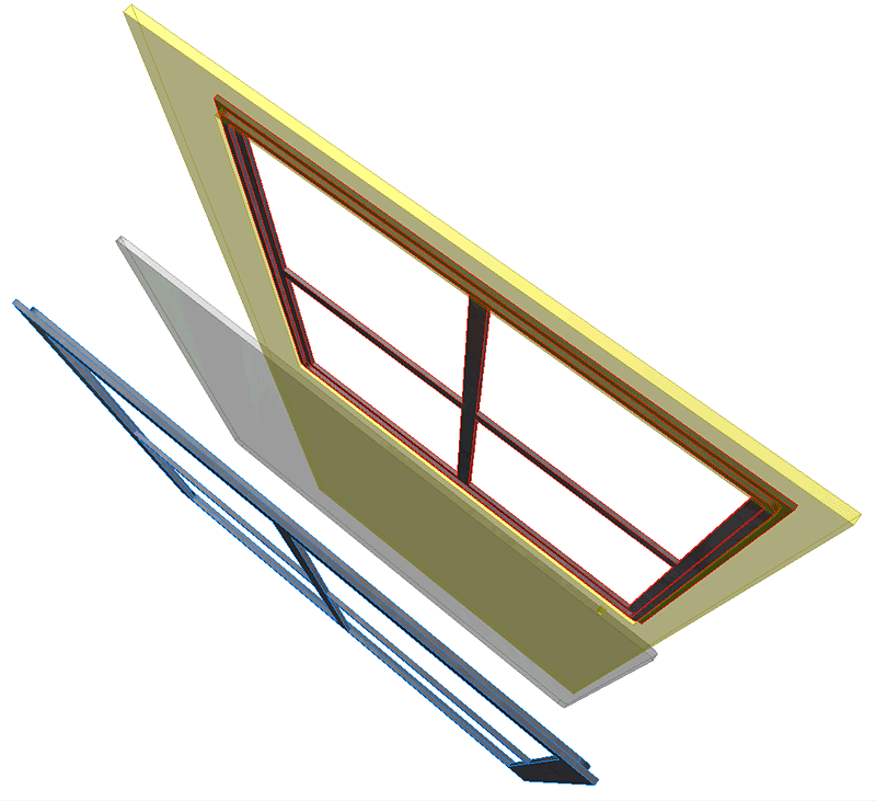

Der eine Rahmen wird mit der Tür verlötet. Nach dem Lackieren wird später eine Plexiglasscheibe eingelegt und von der anderen Seite der zweite Rahmen dagegen geklebt.
Muenzel-Kran_080 (fspg2)
Muenzel-Kran_081 (fspg2)

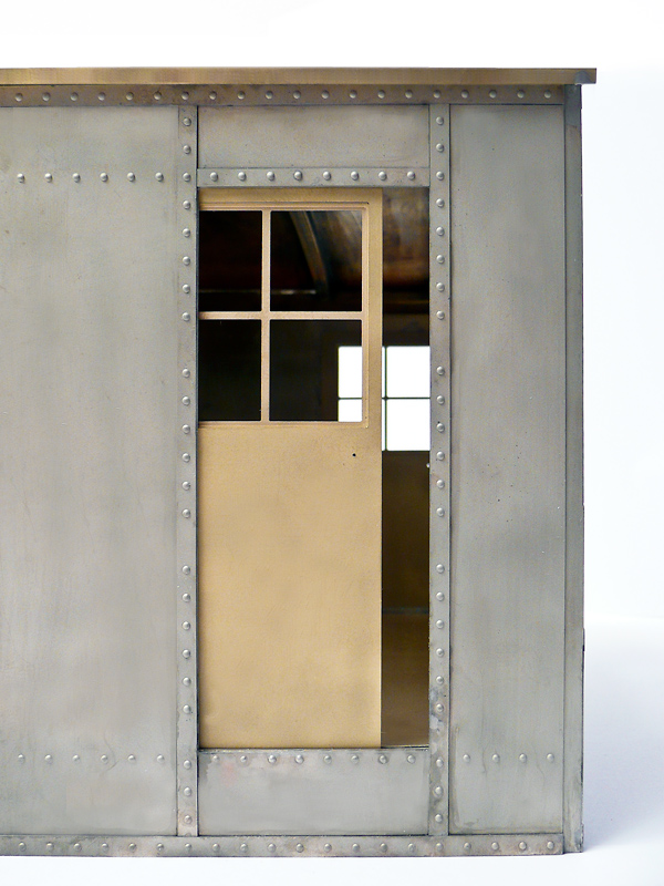

Bei dieser Innenansicht fehlt noch die oberer Laufschiene für die Tür. Ich wollte schon einmal sehen, wie es später aussehen wird :wink:
Muenzel-Kran_082 (fspg2)
