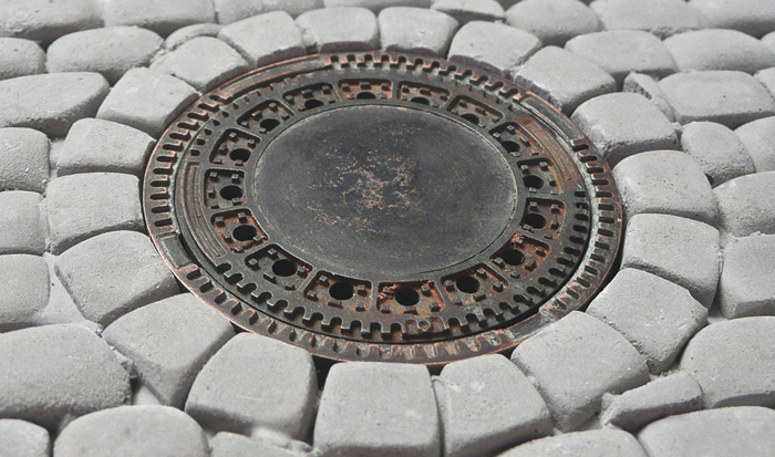

Gullideckel_015 (fspg2)
Du solltest noch den Mittelbereich des Deckels mit grauer Farbe ausmalen und im noch leicht feuchten Zustand feinen Fliesenmörtel oder ganz feinen grauen Sand darüber streuen, damit er den Betoncharakter bekommt. Ebenso müssen die Fugen zwischen den Steinen noch versandet werden und mit der "Weißleim-Wasser-Spüli-Methode" versiegelt werden. Der Gulli hängt auf dem Foto nur locker zwischen den Steinen. Ich würden ihn, wenn die Straße fertig behandelt wurde, erst einbauen.

Heute geht erst einmal ein kleines Päckchen an Dich raus!

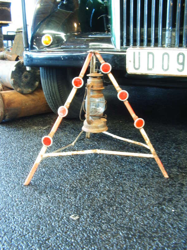

vergangenes Wochenende war ich auf der Oldtimermesse in Friedrichshafen. Auf einem Verkaufsstand habe ich dann das gesehen...
Absperrung / Warndreieck (Schienenbus)
...irgendwie musste ich da sofort an dich denken. Leider hatte ich weder ein Maßband oder etwas genormtes als Größenvergleich dabei. Der LKW im Hintergrund ist ein Opel Blitz 1,5to Kastenwagen. Die Stoßstange ist also ca auf PKW-Höhe.

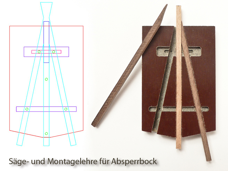

In den letzten Tagen konnte ich nicht viel machen, aber für den Absperrbock habe ich mir inzwischen eine kleine Säge-, Bohr- und Montageschablone gefräst, damit alle 15 -20 zu bauenden Böcke auch gleich werden.
Absperrung_002 (fspg2)
3mm x 3mm Nussbaum-Leistchen von Krick (Schiffsmodellbau) sind mit einem 2mm dicken Sägeblatt auf der Kreissäge auf 2,2mm x 2,6mm gesägt worden, da ich mir nicht extra dafür einen Dickenhobel für gut 400,00€ anschaffen wollte.
Am Parallelanschlag der Säge wird die Schablone mit einer eingelegten Leiste entlang geführt und mit einem 0,3mm Sägeblatt der obere Winkel gesägt.
Danach werden die Löcher für das obere "Scharnier" in einer weiteren Schablone gebohrt. Anschließend werden die beiden äußeren Beine mit einem 0,7mm Draht probeweise ausgerichtet in die Schablone eingelegt, um mit den beiden Querbrettern verklebt und ebenfalls verstiftet zu werden. Nach dem dem Trocknen erfolgt die Lackierung in rot-weiß, sowie die Montage des dritten Beines. Abschließend werden die bislang noch überstehenden Enden an der Schablonenkante abgesägt und die danach sichtbaren Holzstellen überlackiert.

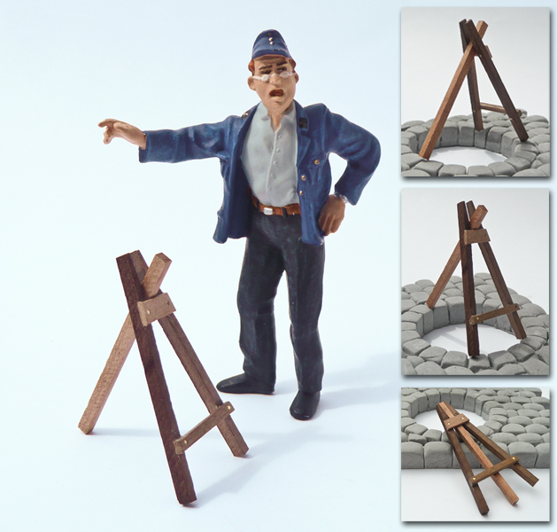

am Wochenende war nur kurz Zeit, den ersten Stellbock in der Schablone zu montieren. Die restlichen 19 Böcke müssen warten, bis ich wieder zurück bin. Deshalb heute nur kurz ein Foto vom nackten Holzgestell:
Absperrung_003 (fspg2)

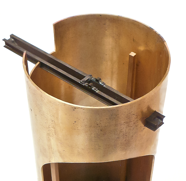

seit Anfang März war es an der Tauchglocke nicht weiter gegangen.
Zur Erinnerung noch einmal das Original:
gelinkt von: http://autokaffee.com/DDD/Schwenk.html

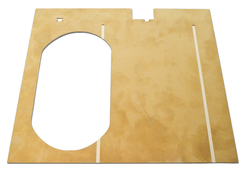

Um den inneren Metallmantel darzustellen, habe ich mir eine Abwicklung aus Ms58 gefräst mit den dazugehörigen Aufnahmelöchern für die Quertraverse und Vertiefungen für die genaue Positionierung der senkrechten Vierkantstäbe, an denen die Tauchglocke geführt wird.
Tauchglocke_22 (fspg2)
Aber was nutzt mir die genaue Nachbildung des Originals, wenn später im unterirdischen Bereich davon nichts zu sehen sein wird?
Also wird der Modulkasten ein Guckloch erhalten. Der Messingmantel erhielt ebenso ein etwas größeres Langloch, so dass später hierdurch die Funktionsweise zu erkennen sein wird.
Tauchglocke_25 (fspg2)
Tauchglocke_23 (fspg2)
Lockere Stellprobe zu Überprüfen der Abmessungen.
Tauchglocke_24 (fspg2)
Nach dem Verlöten und Sandstrahlen wird brüniert und noch leicht gealtert. Anschließend wird das fertige Messingrohr in den Plexiglasmantel geschoben und ins Modul eingebaut.
