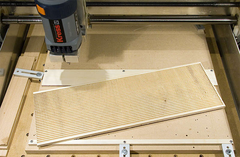

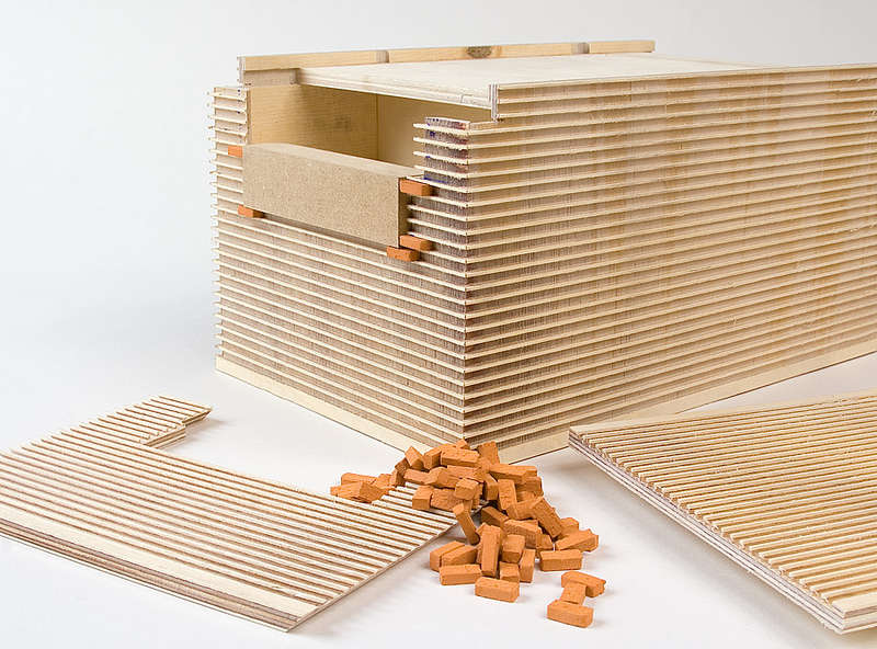

Mit meiner Fräse habe ich ein paar 6,5mm starke Birken-Sperrholzbretter mit Nuten versehen. Versuche mit 6mm MDF-Platten und Pappelsperrholz brachten nicht den Erfolg. Die Stege brachen zum Teil schön beim Fräsen weg. Das Birkensperrholz hat sich als recht stabil erwiesen.
Brückenkopf_Unterbau_1 (fspg2)
Die Nuttiefe beträgt 2mm, die Stegbreite 0,8mm und der Abstand der Stege hat 3,4mm.
In die gefrästen Bretter habe ich danach auf meiner Böhlerkreissäge, mit dem um 45Grad verschränkten Sägeblatt, auf Maß die Gehrungen gesägt. Dann wurde daraus ein Kasten gebaut, auf dem dann die Steine aufgebracht werden.
Brückenkopf_Unterbau_2 (fspg2)
So können die Steine von Herrn Schmid http://www.miniaturziegel.de/ mit leichtem Druck zumindest waagerecht leicht ausgerichtet werden. Sie halten bereits ohne Kleber in den Nuten. Die Steine variieren zwischen etwa 3,3mm und 3,7mm Dicke.

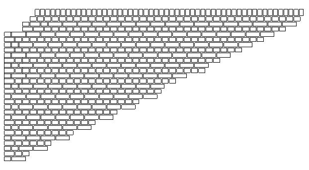

Nachdem ich die am Computer gezeichneten Maueransichten ausgedruckt, auf Sperrholz geklebt hatte, war es mir zu mühsam, jeden Stein einzelnd auszurichten. Sie tanzten mir einfach zu sehr, obwohl ich schon sehr sorgfältg vorging.
Brueckenkopf_Klebemuster__rechts (fspg2)
(verkleinert)
Also kam mir die Idee, meine Fräse zu Hilfe zu nehmen. Das Ausfräsen der Holzteile (genutete Bretter + Versteifungen im Innern des Kastens) hat etwas mehr als eine Stunde pro Brückenkopf gedauert. Diese Zeit habe ich gerne investiert, da ich sie beim Mauern mehrfach wieder einspare. Einen großen Vorteil gegenüber gleich verklebter Steine ist jedoch die Möglichkeit, diese bis zum Schluss noch korrigieren zu können.

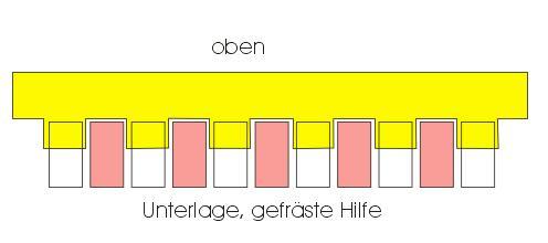

Ich habe noch eine kleine Anregung für dich: richte dir einen Kamm zu, senkrecht zu deiner Mauer laufend, in der Fugenbreite wie deine gefräste Hilfe ist. Raster ist eine Steinhöhe tief, eine Steinhöhe zurückspringend, so daß beim Läuferverband trotz des Versatzes ein regelmäßiges Bild entsteht.
Kamm_fuer_Frithjof (Bremsklotz)
Dein gefrästes Bett habe ich mir gespart :wink: Der Kamm ist gelb, rötlich die Steine, die 'im Weg' sind und übersprungen werden müssen. Was vom Kamm in die Steinreihe hineinragt, ist eine senkrechte Fuge. Natürlich geht das mit einem anderen, als diesem regelmäßigen Wechsel auch für andere Steinverbände, als Läufer. Vielleicht nützt es dir was ...?

PS: Ich sehe gerade an deiner neu eingestellten Zeichnung, daß es kein Läuferverband ist. Dann ist es erst recht interessant, müssen dann halt verschiedene Kämme sein, am besten farblich gekennzeichnet ... :D

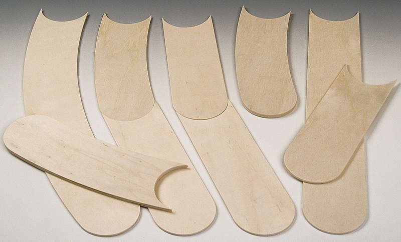

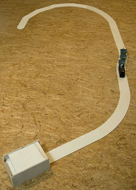

da bei meinen Modulen eine Steigung eingeplant ist fotos/showphoto.php?photo=39693&size=bi ... hecat=7452 , habe ich mir auf der Fräse Trassenbretter gefertigt.
Trassenbretter_1 (fspg2)
Vier verschiedene Teile habe ich gefräst: Geraden und Kurven mit 60 cm Radius, jeweils mit 22 cm und 44 cm Länge. Anfangs mit 6 mm Stärke, für den Bau werde ich aber 4 mm Sperrholz verwenden, weil ich bei dieser Stärke besser Unebenheiten hineinbiegen kann. Die 6 mm Bretter sind dafür schon zu steif. Durch die runden Enden der Bretter kann ich sogar mit den Geraden eine leichte Kurve bauen.
Bei einem Höhenunterschied von etwa 15-16cm (der Zug fährt sowohl über, als auch unter der Brücke) soll das Gefälle pro Streckenmeter höchstens 3 cm betragen. Daraus ergibt sich für diesen Streckenteil eine Länge von gut 5 Metern.

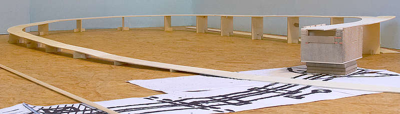

Mit den gefrästen Brettern bin ich jetzt in der Lage den gewünschten Streckenverlauf in Originalgröße auf dem Fußboden auszulegen und durch die kurzen Bretter der Strecke beliebige Schlenker zu verpassen oder in der Länge zu variieren. Die ersten "Stellproben" am Rechner sahen zwar nett aus, aber den richtigen Eindruck habe ich nur bei 1:1!
Trassenbretter_2 (fspg2)
Die bisherige Länge der Bretter auf den Bildern beträgt 3,5 m. Bis unter die Brücke verlängert, käme ich auf die benötigten 5 m.

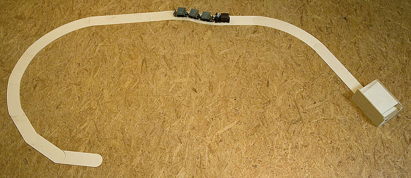

Trassenbretter_3 (fspg2)
Die Ns1 mit den Loren hat mir Thomas Engel freundlicherweise geliehen, damit ich schon einmal die ersten Testfahrten machen kann! Das fand ich richtig nett, danke dafür! :lol:
Als Nächstes werde ich die Trassenbretter aufständern, wie bei einer Auto-Rennbahn und die Schienen probeweise verlegen. Dann heißt es testen, testen,...!

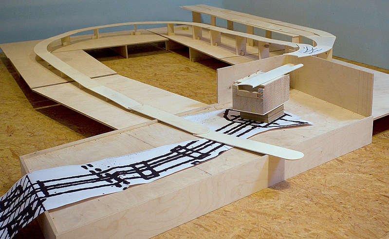

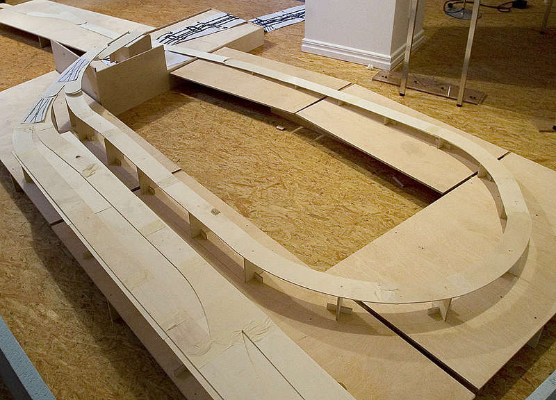

Nachdem ich gestern die ersten Steigungsversuche erfolgreich machen konnte modellbau/viewtopic.php?p=251376#251376 , habe ich heute die lange Rampe zur Probe aufgebaut und mir Modulgrenzen überlegt.
Auffahrrampe_1.Probe (fspg2)
Im Hintergrund liegen noch die Trassenbretter für die gerade Übergaberampe zur Regelspur. Sie wird gleiches Niveau bekommen, wie der Brückenkopf, der noch rund 1 cm in der Höhe unterfüttert werden muss. Somit habe ich dann 16 cm Luft. Für die Langträger der Brücke muss ich rund 3 cm rechnen, so dass die Loks noch 13 cm erhalten. Im Vorbild wären das 292,5 cm.
Da dürften dann alle von mir favorisierten Loks hindurch fahren. (Gmeinder 10/12, 20/24, Deutz OMZ 122 modellbau/viewtopic.php?p=227784&highli ... e0284ee59e , Jung ZL 233.
Steigungsstreckenlänge (komisches Wort): 5,6 m, alle 30 cm eine Stütze, benötigte Grundfläche für die Module der Rampe 2,5 m x 1,6 m.
Die Trassenbretter untereinander habe ich erst einmal mit Tesakrepp umwickelt. So kann ich die Steigungsstrecke auf den Modulkästen immer noch verändern. Wenn alle richtig steht, wird geklebt.

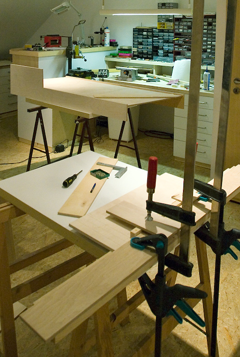

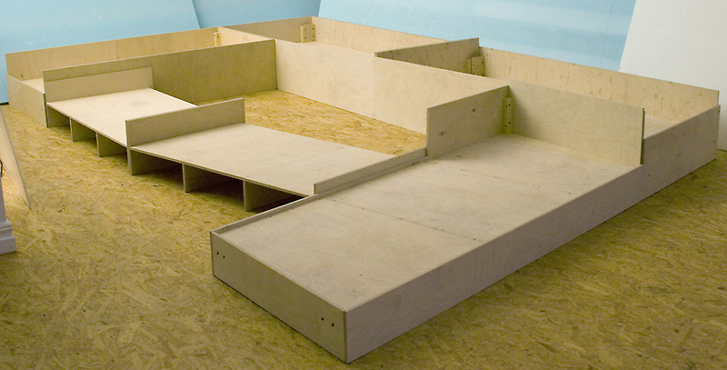

am Wochenende konnte ich das erste Modul für die Steigungsstrecke zusammenbauen.
1.Modul-Feldbahnhubbruecke (fspg2)
Verwendet habe ich 9mm Birkensperrholz, auf der Innenseite mit 20mm x 20 mm Vierkantleisten verleimt und verschraubt, da ich auf den Aussenseiten nach Möglichkeit keine Schrauben sehen möchte. Der Kasten wurde mit zwei Querbrettern versteift. Der Rand steht gut 1cm über das Grundbrett, so dass ich mit Styrodur auch leichte Vertiefungen einarbeiten kann.
Einige Bretter wurden im Baumarkt auf Übermaß gesägt - damit ich die benötigten Gehrungen (12Grad) sägen konnte. Dazu habe ich die Böhler-Kreissäge (das Sägeblatt lässt sich von 0-45 Grad verschränken) zweckentfremdet über Kopf gedreht und wie eine Stichsäge an einem Anschlagbrett geführt.
Als nächster Schritt werden alle Innenseitenbretter im Geländeprofil der Steigung angepasst. Das aber folgt demnächst.

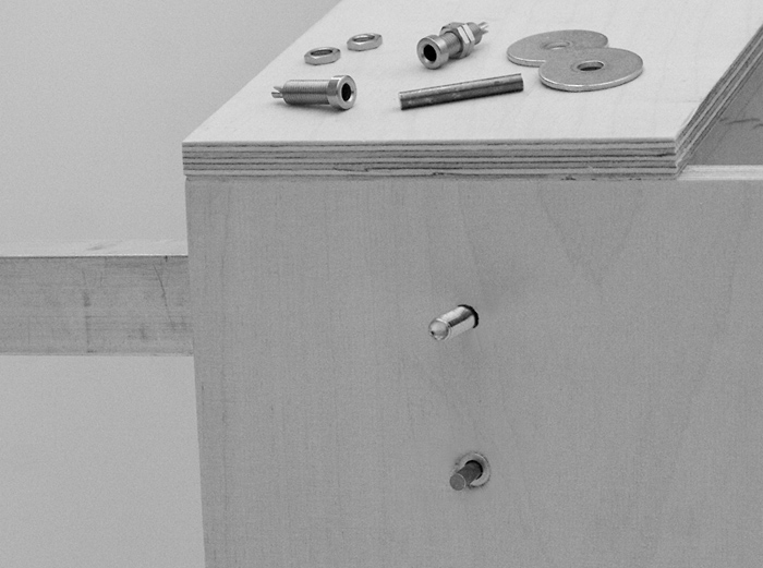

Die Verbindungen der Module untereinander werden mit Hilfe von "Telefonbuchsen" ausgerichtet. Diese haben einen Innendurchmesser von 4mm, in die Messingrundmaterial als Führung eingeschoben wird.
Steckverbindung (fspg2)

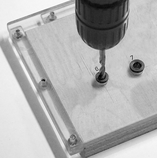

Damit die gegenüberliegenden Bretter der Nachbarmodule auch die gleichen Bohrungen erhalten, verwende ich eine Bohrschablone aus Plexiglas.
Bohrschablone (fspg2)
Dabei werden beide Bretter passgenau übereinander gelegt und mit der Schablone (mit einer Schraubzwinge fixiert) durch die Bohrbuchsen gebohrt.

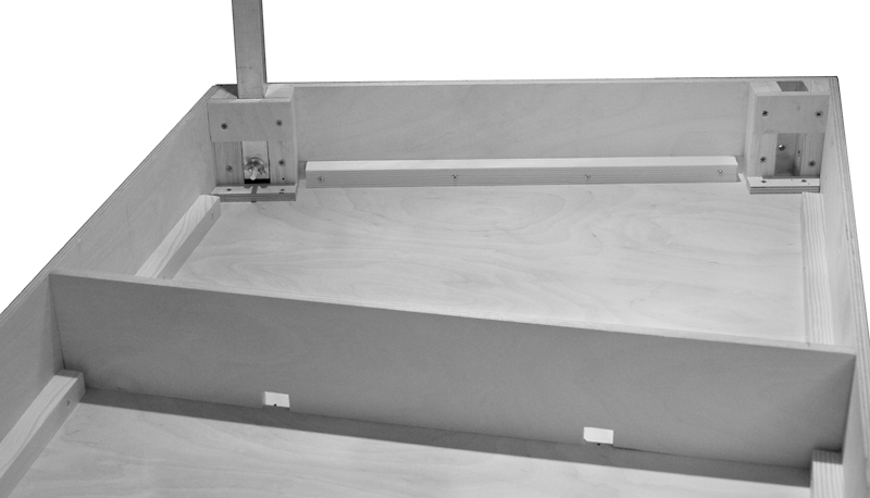

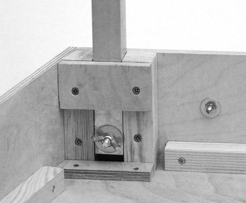

Das zweite Bohrloch dient der Befestigung der 25x25mm Alubeine. Auf einer Modul-Stirninnenseite werden Führungen aus 26x26mm Vierkantholz (selber gesägt) geleimt und von innen verschraubt. Darüber kommt ein kleines Brettchen, damit die Beine bei der Montage nur gesteckt werden müssen und nicht von alleine wieder herausfallen.
Beinbefestigung_1 (fspg2)
Beinbefestigung_2 (fspg2)
Rechts im Bild die Rückseite der "Telefonbuchse". Man kann diese sogar zur Stromdurchführung verwenden.
Das erste Modul wird auf vier so gesteckte Beine gestellt. Die nächsten Module haben immer nur noch zwei Beine. Auf die beiden Messingstücke in den "Telefonbuchsen" des ersten Modules kann ich so das Nachbarmodul stecken. Es ist immer zwangsweise richtig ausgerichtet und wird durch die Füße mit Schloßschrauben und Unterlegscheiben verbunden.

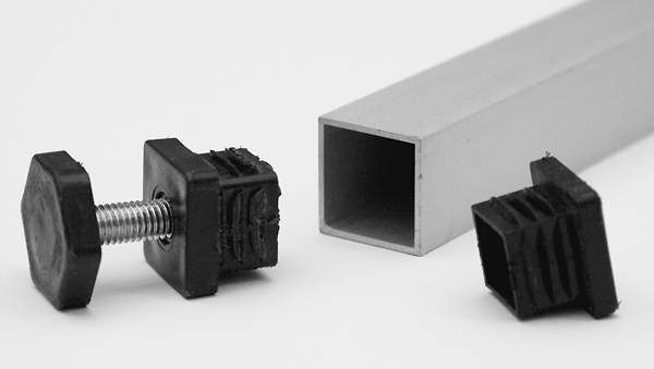

Als Füße verwende ich passende in der Höhe verstellbare Steckteile, den oberen Abschluß bilden entsprechenden Kunststoffkappen.

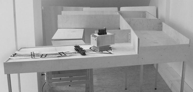

Zur Zeit liegen die Module wieder auf dem Fußboden, um die letzten beiden Module in der Größe anzupassen.
Steigungsmoduel_1 (fspg2)

in Kalle Stümpl´s Schmalspur-Forum las ich heute einen Hinweis auf höhenverstellbare Beine, die wir vielleicht für unsere Module verwenden können: http://www.kostenloses-forum.com/board/ ... .html#5415
Vielleicht sind diese Beine ja etwas für die Modulbauer unter Euch, die auch für variable Höhen eine Lösung suchen.
Für mich kommen sie nicht in Frage, sie sind mir einfach optisch viel zu dick, auch wenn ich die anderen Vorteile nicht von der Hand weisen will!
