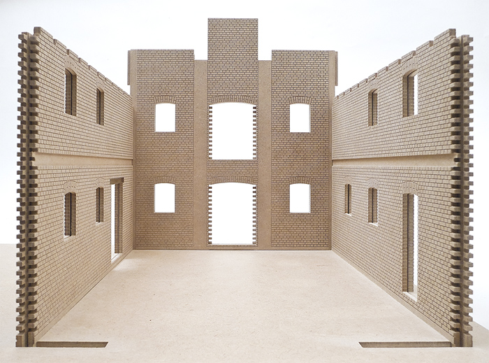

Inzwischen ist die Fräse weitere 28,5 Stunden gelaufen und hat die Innenwände produziert.
Alter_Lagerschuppen_023 (fspg2)

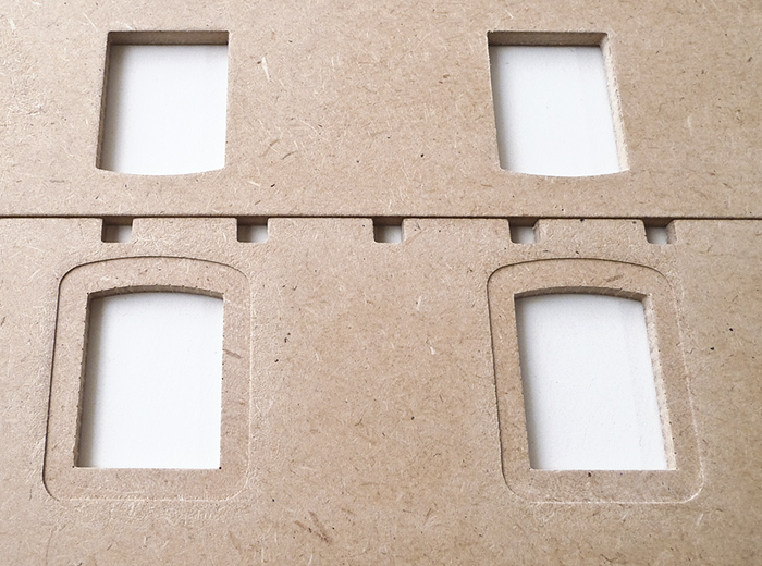

Auf der Rückseite der Innenwände habe ich eine 0,7mm Vertiefung eingefräst, zum Einlegen der Fensterrahmen.
Alter_Lagerschuppen_024 (fspg2)

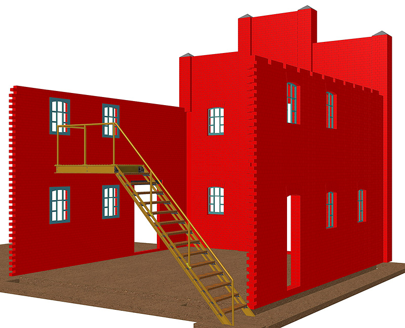

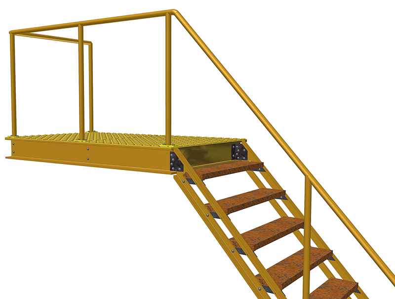

der alte Schuppen hat auch ein erste Etage und die muss ja erreichbar sein. In diesem Fall wird es eine bei Original nicht vorhandene Außentreppe sein, die ich auf einem Foto im Netz gesehen hatte.
Da ich vom Foto keine Quellenangabe mehr habe, kommt sie hier nur als Zeichnung:
Alter_Lagerschuppen_033 (fspg2)

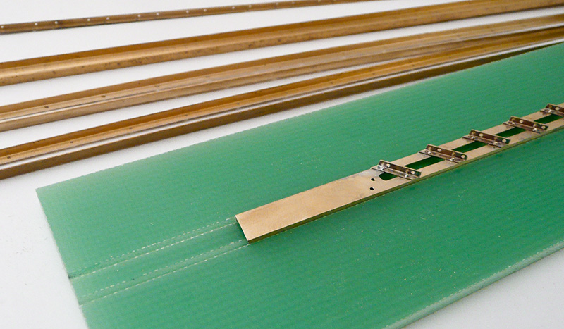

Auf meiner Fräse habe ich einen Tip von Helmut angewandt. Während ich früher gleichmäßige Lochreihen mit allerlei Hilfswerkzeugen gebohrt habe, musste ich jetzt nur eine Nut (entsprechend der verwendeten Profile) in eine MDF-Platte fräsen, in die dann sehr stramm das jeweilig Messing-Profil eingedrückt wurde.
Alter_Lagerschuppen_025 (fspg2)

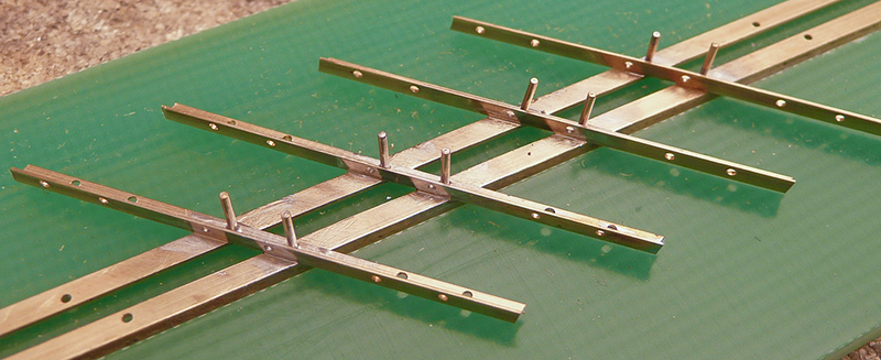

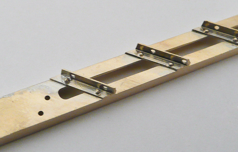

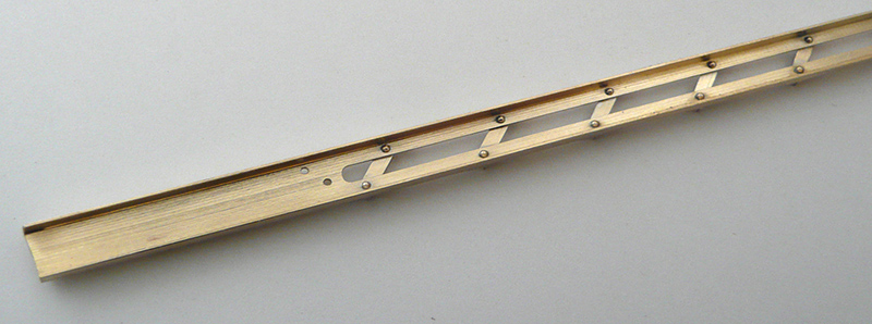

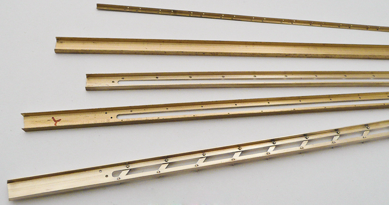

Für die Treppe benötigte ich zwei Profile: U 5,6mm x 2mm und L 1,5mm x 1,5mm.
Innerhalb von wenigen Minuten hatte ich so alle Löcher und die Langnut für zwei Treppen gefräst. Obwohl ich nur eine Treppe benötige, habe ich mir angewöhnt, bei solchen Teilen immer alles doppelt zu erstellen, denn die Maschine ein zweites mal einzurichten ist meist aufwendiger, wenn mal ein Teil bei der weiteren Verarbeitung unreparabel kaputt geht.
Des Weiteren hatte ich mir für die Montage zwei kleine Lehren erstellt. In Hartgewebe hatte ich zwei parallele Nuten mit einem geeigneten Sägeblatt im Abstand der Außenschenkel gesägt. Das Sägeblatt an der Böhler-Kreissäge läßt sich dazu in der Höhe verstellen.
In das U-Profil wurden 0,8mm Nieten so gesteckt, daß der 0,6mm Schaft nach oben zeigt und die vorgeborten Treppenwinkel aufnehmen kann.
Alter_Lagerschuppen_026 (fspg2)

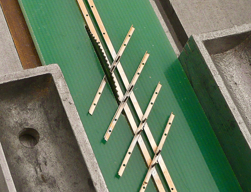

Es wurden immer drei Winkel als eine Einheit gelassen und die rechts und links überstehenden Teile nach dem Verlöten mit Hilfe der zweiten Lehre auf der Kreissäge abgelängt. Das Sägeblatt ist dabei nur 0,3mm dick.
Alter_Lagerschuppen_028 (fspg2)
Alter_Lagerschuppen_029 (fspg2)
Alter_Lagerschuppen_030 (fspg2)
Alter_Lagerschuppen_031 (fspg2)
Nach 20 Minuten war der erste Holm fertig gelötet. Er wurde anschließend mit einer Zahnbürste und Haarshampoo unter heißem Wasser gereinigt. Anschließend wurden die Nieten mit einem watenfreien Seitenschneider gekürzt und mit einem Hohlfräser verrundet.
Alter_Lagerschuppen_032 (fspg2)
Alter_Lagerschuppen_035 (fspg2)

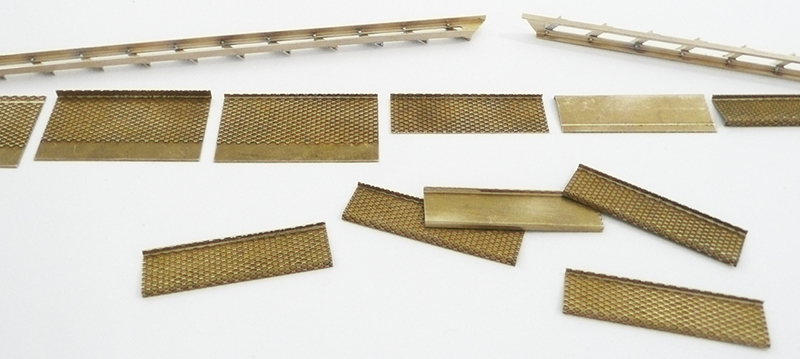

Wenn ich die Karosserie dieses schönen Oldtimers sehe, bin ich begeistert und denke im gleichen Atemzug, dass ich so etwas niemals hinbekomme... dabei habe ich es bislang doch noch nie probiert
So ein Bild soll heute auch noch folgen. Es zeigt die Art und Weise, wie ich aus Rauten- oder Riffelblech mir die Treppenstufen erstellt habe.
Alter_Lagerschuppen_036 (fspg2)
Zu Anfang habe ich das Blech in 35,5mm breite Streifen geschnitten (Stufenbreite). Mit der Böhlerkreissäge habe ich auf dem Parallelschlitten die Riffelbleche (anders als auf dem Foto) auf halbe Materialstärke von unten mit einem 0,5mm Sägeblatt (etwa 2mm Rand) eingeritzt. Dabei habe ich mit einem kleinen Holzklotz das Blech gleichmäßig auf das Sägeblatt gedrückt. Auf dem Foto links, daneben mit der Biegemaschine abgekantet, dann mit Hilfe eines 1mm Bleches als Anschlag den Rand gekürzt, sodass die am Ende sichtbare Kante incl. Materialstärke 1,3mm beträgt. (ähnlich dem Foto hier), anschließend mit einem 12mm Blechstreifen als Anschlag die Treppenbreite mit Rand geschnitten, daneben dieses Mal von der Rückseite das Blech eingeritzt, ganz rechts wieder gefaltet. Vorne liegen mehrere Treppenstufen, die abschließend auch die zweite Kante gekürzt bekamen.
