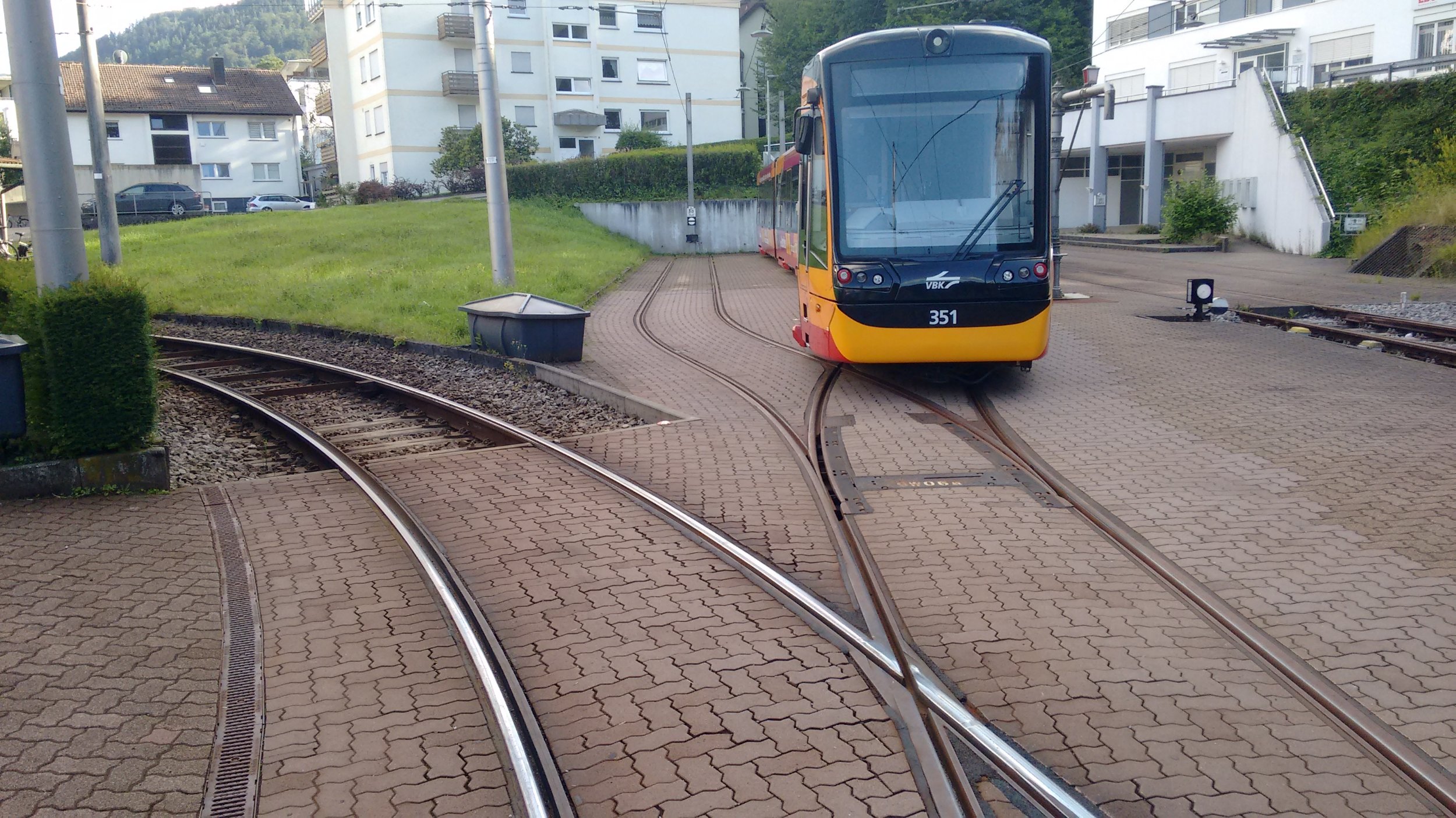

Re: 3-Schienengleis für die Straßenbahn
Warum sind die im ersten Beitrag gezeigten Gleise im Pflaster nicht als Rillengleis ausgeführt?
Hallo Andreas,
Rillengleise waren gerade nicht verfügbar
Modellbau ist die Kunst des Weglassen.
Mich stört es nicht.
99% der Besucher werden das nicht wahrnehmen.
Es ist kein 2 Meter Diorama, sondenr mehr eine Fahranlage mit 50 Metern 3 Schienengleis.
Dazu im Spur 2m Bereich sogar auch für die üblen LGB Pizzaschneider ausgelegt!!
Ich freue mich, wenn ich dieses Jahr wenigstens die 5 fehlenden 3-Schinen Weichen fertig bekomme.
Danach sind dann die Wagenkästen der Stahlwagen dran.

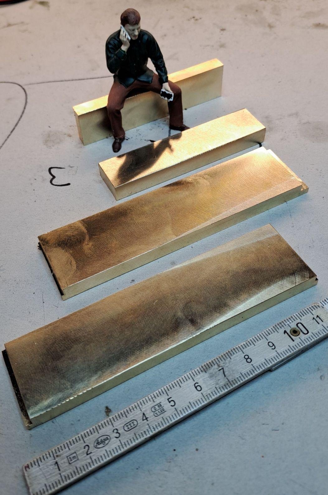

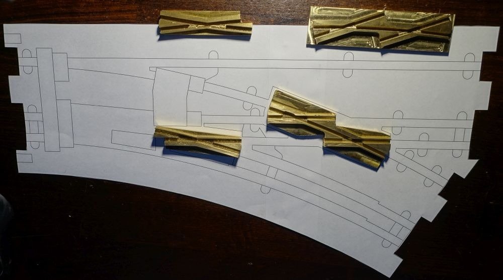

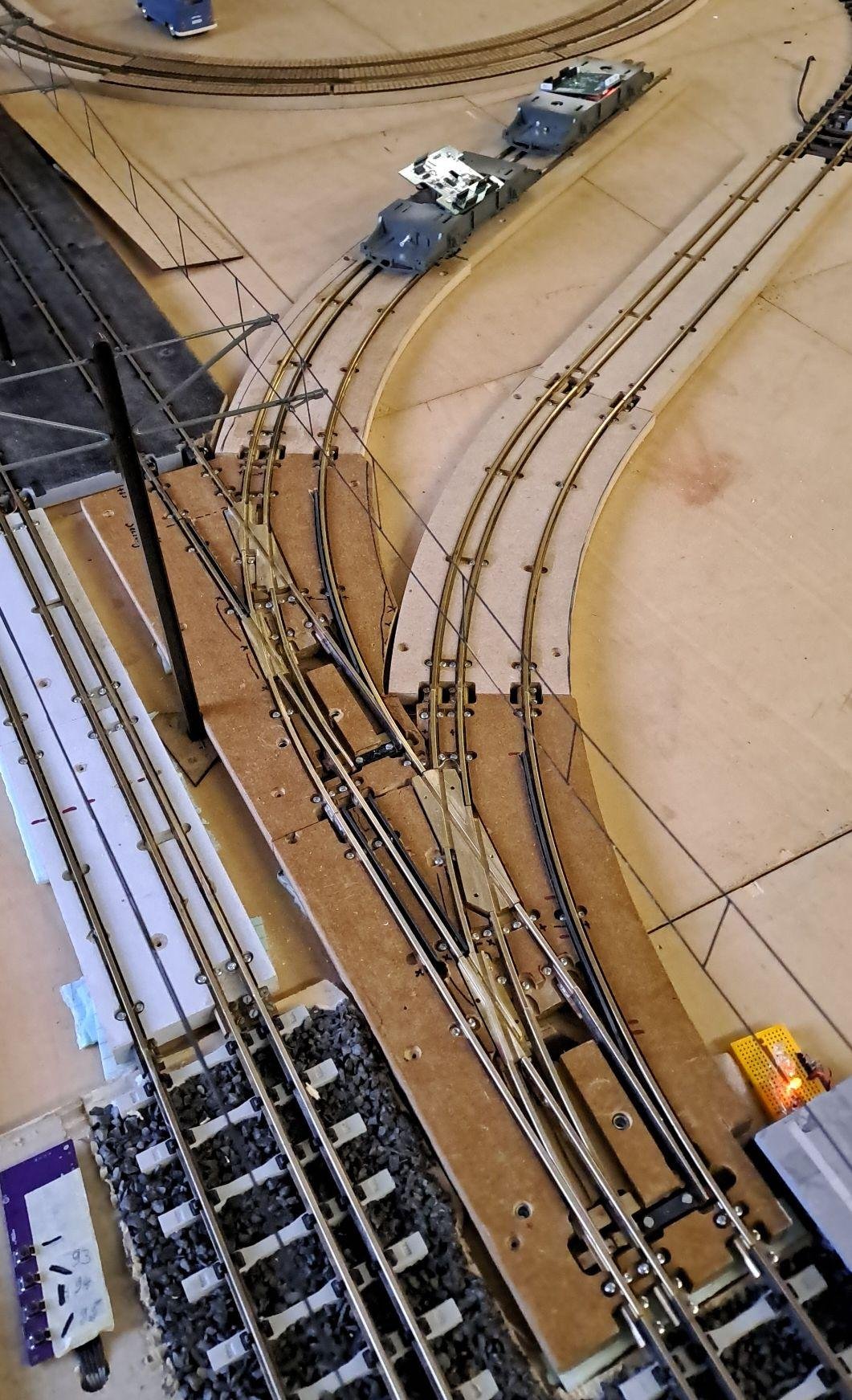

Die letzten Tage und Nächte standen bei mir ganz im Zeichen der 3-Schienenweiche.
Auf der "Käsefräse" mit 24000 U/min konnte ich die benötigten Herzstücke natürlich viel schneller fertigen.
Während ich beim ersten Herzstück (oben rechts) die nicht benötigten Metallteile nur 0,5 mm tiefer setzte, habe ich links alles auf 3,5 mm und damit auf das Niveau der MDF Platte gesenkt. Die 3 mm hohen, gelaserten Pflastersteine verdecken diesen Teil später.
Die Verwendung der in das MDF gefrästen Schienenführung hat sich sehr bewährt. Beim Biegen der Schienenstücke dienen die Holzteile gleichzeitig als Radiuslehre. Auf der Länge einer 30° R2 Kurve genügen 3 "Kleineisen" in Form von je 2 Schrauben völlig zur sicheren Fixierung des Gleises. An je einer Stellen im Bereich der Weichenzungen war kein Platz für diese Befestigungsart. Hier werden die Schienen von unten mit einer M3 Schraube gehalten, für die ich ein Gewinde in den Schienenfuß schnitt.
Die Herzstücke und alle Schienenteile sind nun an Ort und Stelle verschraubt. An jedes Schienenstück habe ich weich einen 1,5 mm² Draht gelötet, und unter die Platte geführt.
Die kommenden Tage erfolgt die unterirdische² Verdrahtung, die Montage der Radlenker und die Feinjustage der Weichenzungen.

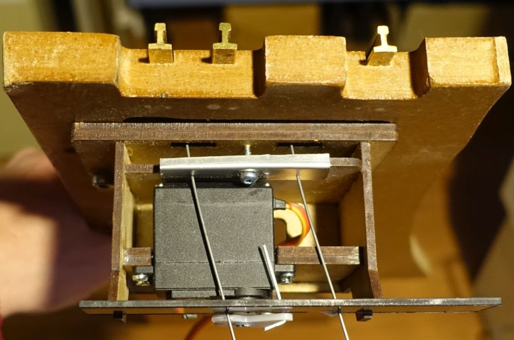

Der Drei-Zungen-Antrieb ist erdacht und fertig gestellt worden.
Wollte da erst viel mehr Ingenieurkunst hineindoktoren. Ich habe es nun aber bewusst einfach und robust und ohne viel Präszison in der Führungen gehalten.
Was klappert kann nicht festgehen.
Die Herzstückpolarisierung habe ich mit einem 8A Microschalter realisiert.
Er wird von einer Nockenscheibe unter dem Ruderhorn betätigt.
Die Antriebe werden mit zwei M5 Schrauben von unten positionssicher, aber leicht demontierbar gehalten. Zwischenzeitlich haben die zwei Weichen ihren festen Platz im HSM eingenommen.
Polarisierte Herzstücke sind schon eine Freude.
