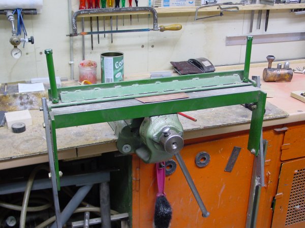

ich habe mir mal aus einfachen Winkeleisen eine "Kantbank" gebaut. Hiermit kann ich dünne Bleche bis zu 550mm Breite biegen. Wenn Bedarf zum Nachbau besteht, kann ich ja noch weitere Bilder einstellen und eine kleine Beschreibung dazu packen. Zum bauen benötigt man aber ein Schweißgerät!

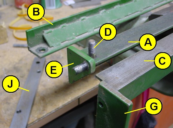

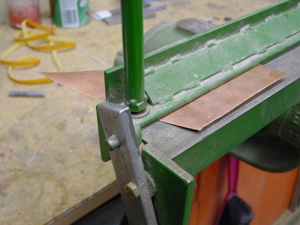

wie versprochen, hier eine kleine Beschreibung zum Nachbau. Leider ist es mir momentan nicht möglich die Skizzen einzuscannen. Aber ich habe noch ein paar Fotos gemacht. In der Hoffnung das Bilder mehr sagen als Worte (Text).
Kantbank (manni)
Beschreibung zum Bau einer Kantbank:
1. 3 Stück Winkeleisen (A) (B) (C) auf Länge sägen (zB 500mm).
2. die Winkeleisen (A) (B) übereinanderlegen und für die spätere
Spannschraube links und rechts je ein 8mm Loch bohren.
3. in das Winkeleisen (A) 2 Schrauben M8x40 (D) von unten einschweißen.
3. in ein Flacheisen (E) ein 10mm Loch bohren und ein 10mm Bolzen
einschweißen. Das gleiche Teil noch mal spiegelverkehrt bauen (F).
4. An das Winkeleisen (A) welches dann als festes Teil in den Schraubstock
gespannt wird, wird das Flacheisen (E/F) mit dem Bolzen so angeschweißt, daß
der Bolzen den späteren Drehpunkt bildet. Hier ist genaues
arbeiten erforderlich! Der Mittelpunkt des Bolzens sollte genau auf der
vorderen Ecke des Winkeleisen (A) liegen.
5. Die beiden Flacheisen (G) und (H) an das Winkeleisen (C) anschweißen. Die
beiden Flacheisen (G) und (H) müssen die gleiche Materialstärke haben wie
die Flacheisen (E) und (F).
6. In die Griffe (J) und (K) jeweils oben ein 10mm Loch bohren.
7. Jetzt kann schon mal mittels 2 Schraubzwingen das ganze mal ausprobiert
werden:
- Teil (A) in den Schraubstock spannen
- die Griffe (J) und (K) links und rechts in die Bolzen von Teil (E) und (F)
stecken.
- das Teil (C) dicht an Teil (A) anhalten.
- jetzt muß eine 2. Person die Griffe (J) und (K) mit den 2 Schraubzwingen
an die Flacheisen (G) und (H) anheften.
- Ein Probeblech (zB ein Stück Pappe) auf Teil (A) und (C) legen und mit
Teil (B) spannen.
- Durch anheben der Griffe wird nun das Probeblech (Pappe) gekantet.
8. Jetzt müssen als letzter Arbeitsgang noch die Griffe (J) und (K) an die
beiden Flacheisen (G) und (H) angeschraubt werden.
Anmerkungen:
Damit nicht zu dicke Winkeleisen verwendet werden müssen, kann noch diagonal
in das Winkeleisen ein Flacheisen geschweißt werden. Das gibt zusätzliche
Stabilität. Alternativ könnte ich mir vorstellen, anstatt Winkeleisen auch
4-kantrohre zu nehmen. Dann ist aber darauf zu achten, daß die Kanten nicht
zu stark abgerundet sind. Sonst wird der Biegeradius zu groß!
Kantbank (manni)
Viel Spaß beim schweißen
Manni
