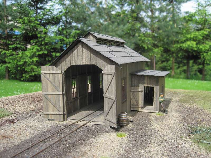

ich stell mal hier meine Projekte vor. Ursprünglich sind alle Gebäude in und für 0n3/0n30 entwickelt, aber mit dem neuen CAD-Progamm in jede Größe scalierbar und mit dem "Monster"-Plotter nun auch die Zeichnungen/Pläne druckbar.
Los gehts:
Ein Freelance Lokschuppen für kleine Waldbahnen

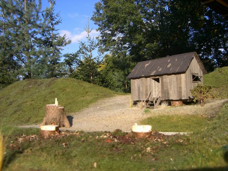

4 Men Cabin, eine Waldarbeiterunterkunft

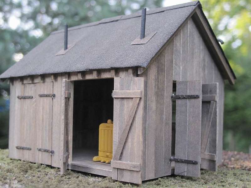

Der Generator Schuppen vom Camp 45

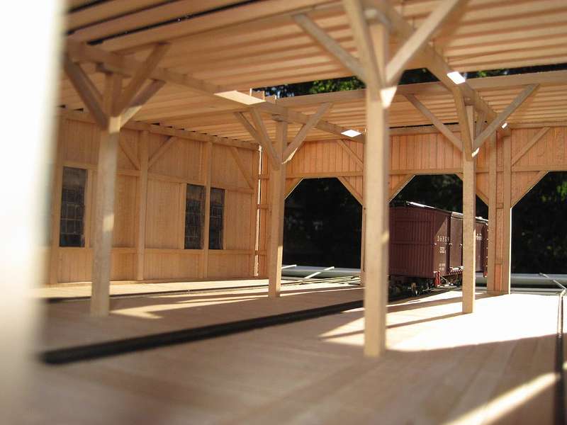

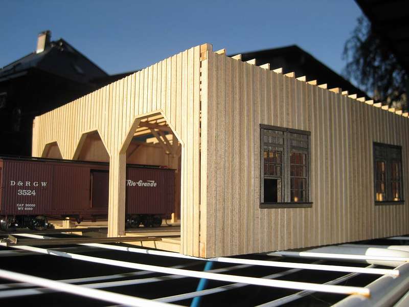

...ein Sprung runter nach Toulumne, das North Yard Engine House, besser bekannt auch als 3 stall car shop(fast fertig)

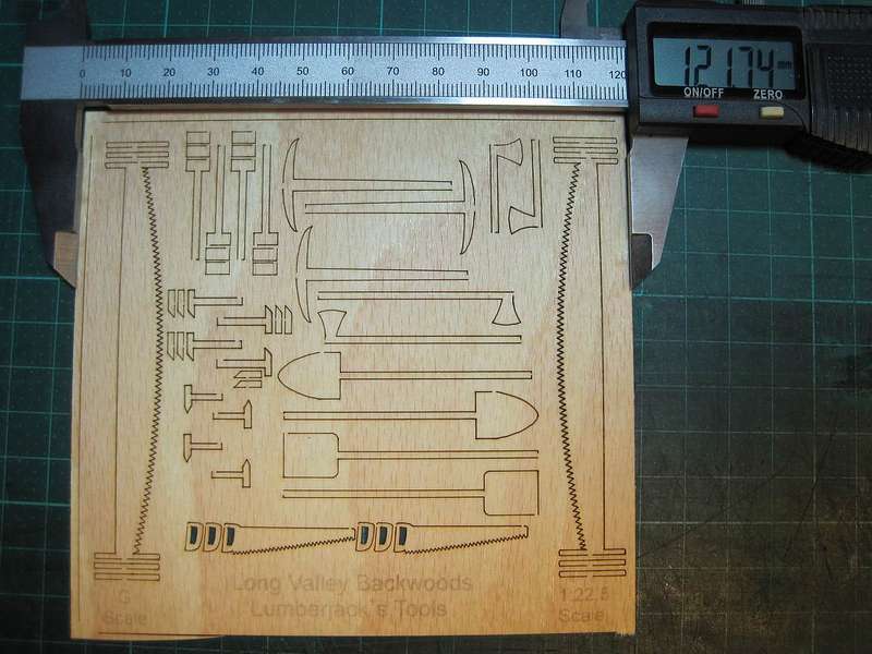

...paar Werkzeuge...

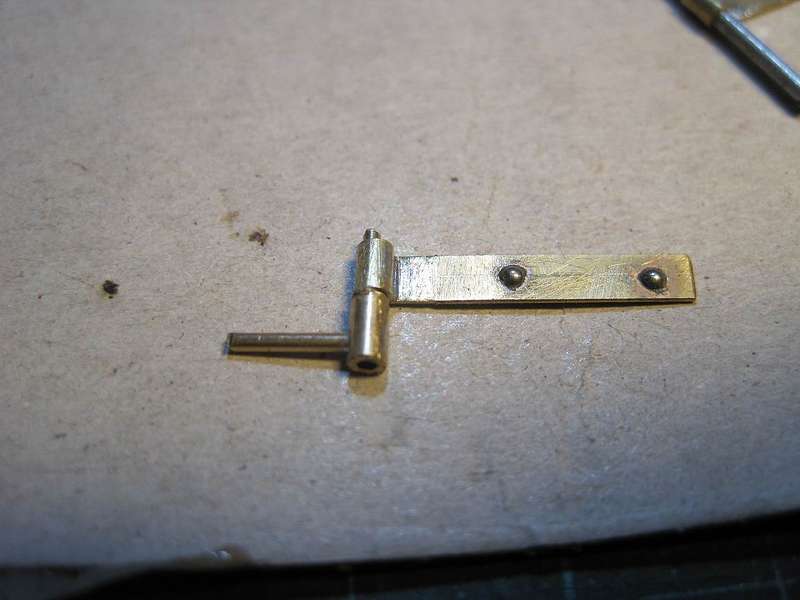

...und weil ich in G keine günstigen Scharniere fand...
Gebaut wird in 0n3/30 mit Linde, in 1:20.3 mit can. Rot Zeder(ich schreib das mal getrennt, nicht das einer auf Rotz-eder kommt )

Sehr schöne Arbeit!

Hallo Dirk,
kann mich dem Kreuzkopf nur anschließen - sehr schöne Arbeiten!
Kannst du die Maße der Torscharniere mal angeben?
(Solche könnte ich für meinen "Lumber"-Lokschuppen auch gebrauchen!)

Danke Ihr Beiden für die Blumen,
Die Maße des Scharniers sind: Ø 2x1mm, Band-Breite 3mm, Länge ca.17mm, 0.5mm dick.
Edit: Rohrdurchmesser werden richtig in Außenmaß x Wandstärke angegeben.
Also muß es richtig heißen 2mm x 0.5mm

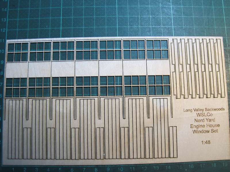

Mit Laserteilen hab ich dieses Jahr auch angefangen. Die Werkzeuge im 1. Post hab ich von H0, S, II und F, die beiden Großen sind mit "3D Effect" damits plastischer wirkt. Fenster werden weitere folgen, vielleicht auch mal Gebäude...

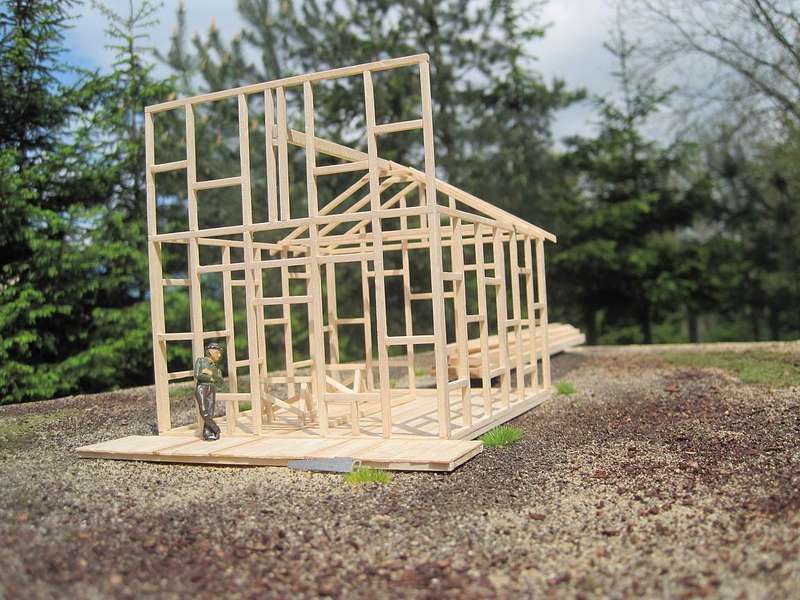

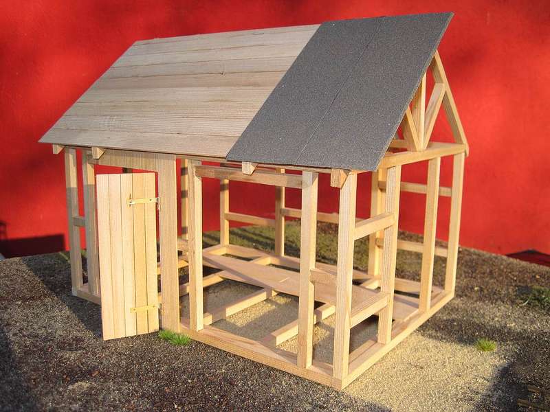

Die Tage hab ich den Generator Schuppen in F scale als "Vorführmodell" gebaut, das (M)an auch mal hinter die Kulissen eines Holzbausatzes sehen kann.

Hallo Dirk,
sehr schön bisher, mir würden zwar die Gebäude mit etwas mehr "weathering" noch besser gefallen , aber erstens hat jeder seinen eigenen Geschmack und zweitens, vielleicht kommt es ja noch...
Nebenbei hätte ich fix mal eine Frage zu Deiner Bautechnik: Werden die Fachwerkstöße nur stupmf geklebt (und wenn ja womit?) oder verstiftest Du auch, evtl mit Holz oder Metallstiften? Welches Holz verwendest Du vorwiegend? Scheint nix europäisches zu sein, da mir die teilweise doch feine Maserung auffällt...
