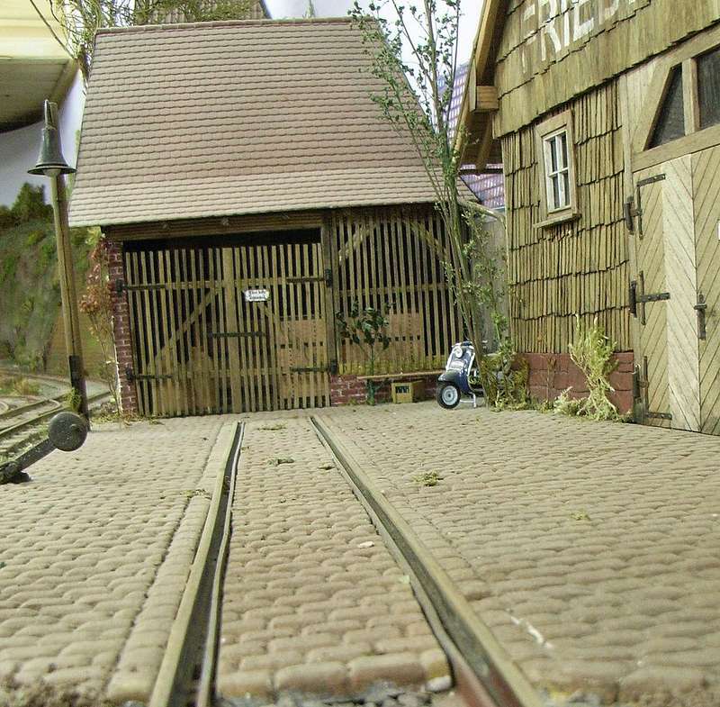

das Thema scheint ja doch zu interessieren. Freut mich! Drum will ich auch noch zwei Fotos nachlegen.
Das erste zeigt ein Stück vom Gleisanschluß der Essigfabrik Scior in Erbsbach.
Essigfabrik (Rudolf)

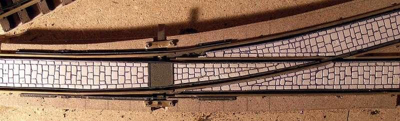

Das zweite ist noch weit von der Gestaltung entfernt. Es ist eine Schleppweiche, die im Bhf Spitzkehre (Arbeitstitel) innerhalb eines Industrieanschlusses liegt. Sie wird später mal komplett eingepflastert werden.
Schleppweiche (Rudolf)
