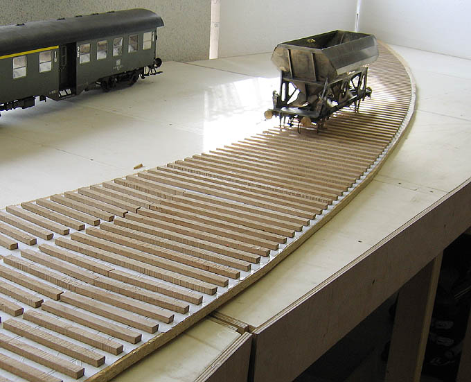

Die Weiche wird 310cm lang, Stammgleisradius 5m, Abzweigradius jeweils 4m. Die CAD-Datei habe ich 1:1 ausgedruckt und auf eine 10mm OSB-Platte geklebt, worauf anschließend die Eichenholzschwellen geklebt wurden.
Bild Bild
Um die Größe der Weiche zu verdeutlichen, habe ich einen Fcs Schotterwagen und einen 87cm langen 4yg Umbauwagen auf die Weiche gestellt:
Der Fcs Schotterwagen kommt sich auf der 310cm langen Weiche schon fast verloren vor. :roll:

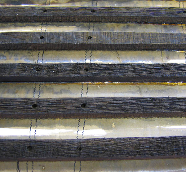

Als Nächstes habe ich die Löcher für die Kleineisen gebohrt. Dieser Schritt erfordert eine genaue Vorgehensweise, denn von der Genauigkeit der Bohrungen hängt die Spurweite und damit die Betriebssicherheit ab.
Ich habe jeweils die Mitte eines Profils angezeichnet und gebohrt. Für die Bohrungen des zweiten Profils habe ich eine sehr einfache, aber wirkungsvolle Bohrlehre verwendet. Dadurch wird der Bohrabstand sehr exakt eingehalten:
Zum Vergrößern auf das Bild klicken.
Nachdem alle Löcher gebohrt sind, habe ich die Oberfläche der Schwellen nachbehandelt, denn sie sollen die typische Holzstruktur einer älteren Schwelle zeigen. Das geht mit einer runden Drahtbürste im Akkuschrauber relativ flott:
Bild Bild
Die Kanten habe ich teilweise noch nachbearbeitet, damit die Schwellen nicht allzu gleichmäßig aussehen. Wobei das Brechen der Kanten vom Einsatzzweck und vor allem vom Alter der Schwelle abhängt. Eine Schwelle eines alten Ladegleises sieht anders aus als eine Schwelle eines Hauptgleises.
Die Schwellen habe ich mit handelsüblicher Holzbeize im Farbton Nussbaum und Eiche Dunkel behandelt.

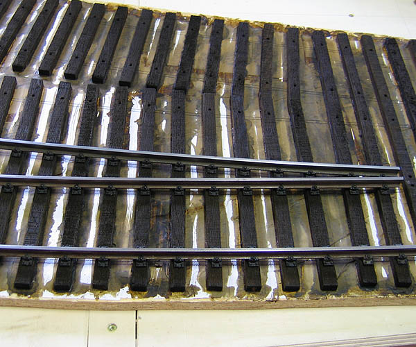

Die Profile werden mit den Kleineisen in die Bohrungen gesteckt. Hier zeigt sich jetzt die Genauigkeit der Bohrungen. Ich habe im Bogen eine nach IG Spur II Norm leichte Spurerweiterung angestrebt. Es stellt sich ein Maß von 64,1 bis 64,4mm ein, alles also im Grünen Bereich.
Im nächsten Kapitel folgen die drei Herzstücke und die Radlenker.
