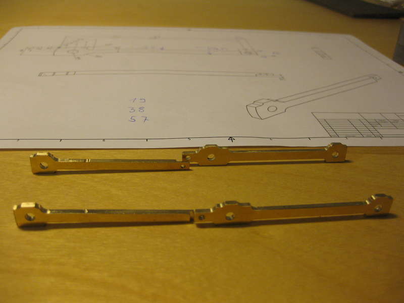

kuppelstangen (Jan K)
So die Kuppelstangen sind gefräst. Da die Achsen gefedert sind, müssen die Kuppelstangen gelenkig sein ich werde sie mit einer Bundschraube verbinden. Als nächstes kommen dann die Schwingstangen und die Schieberschubstangen... und bald danach beginnt auch schon die Montage (Probemontage)
Gruß Jan
Gruß Jan

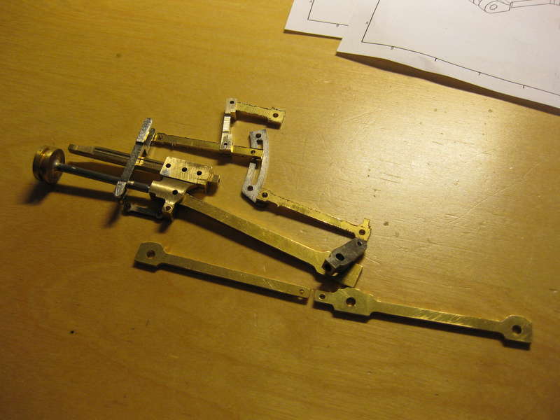

Jetzt habe ich alle Teile für die Steuerung zusammen.
Ich bin mir nicht sicher wie groß das Spiel zwischen Kolben und Zylinderbohrung sein muss.
Bis jetzt hat die Bohrung einen Durchmesser 13H7 und der Kolben hat 12,75mm. Ist das wohl so okay oder ist das falsch?
Wie verbindet ihr Kolbenstange und Kreuzkopf ? Man kann eine zusätzliche Mutter M2,5 nehmen oder ist einkleben besser ?
Besten Dank.
Jan
Besten Dank.
Jan

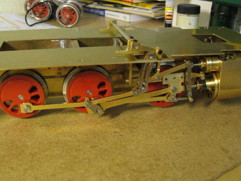

probemontage (Jan K)
Okay die Idee mit einer Mutter den Kreuzkopf und die Kolbenstange zu verbinden war nicht gut, habs gemerkt..
Ich hoffe nur das Spiel am Kolben ist nicht zu groß
Ansonsten bin ich mit der Probemontage zufriede es scheint alles zu passen. Bis zur Dampfprobe wird noch ein bischen dauern. Muss jetzt bald mal den Kessel in Auftrag geben oder eben selbstbauen.
Jan
Jan
