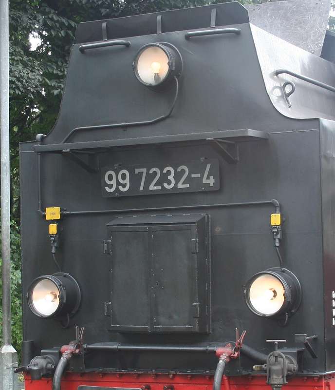

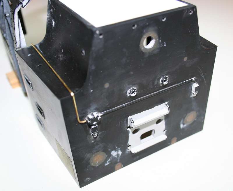

Im ersten Posting hatte ich bereits davon gesprochen das sich die Naubauloks äußerlich auch nach dem Rückbau auf Rostfeuerung weiter verändert haben, dass betrifft unter anderem die Lampen. Die tenderseitigen Lampen sind heute fest am Tender angeschraubt.
Anfang der 80er besaß 99 0233 jedoch noch freistehende Aufstecklampen (sehen meiner Meinung nach auch besser aus).
Daher hieß es erstma Spachteln! Entsprechende Gussteile aus Seifhennersdorf für neue Lampen liegen schon bereit. Bei dieser Gelegenheit wurde auch gleich der nun ehem. Kohlekasten verschlossen:

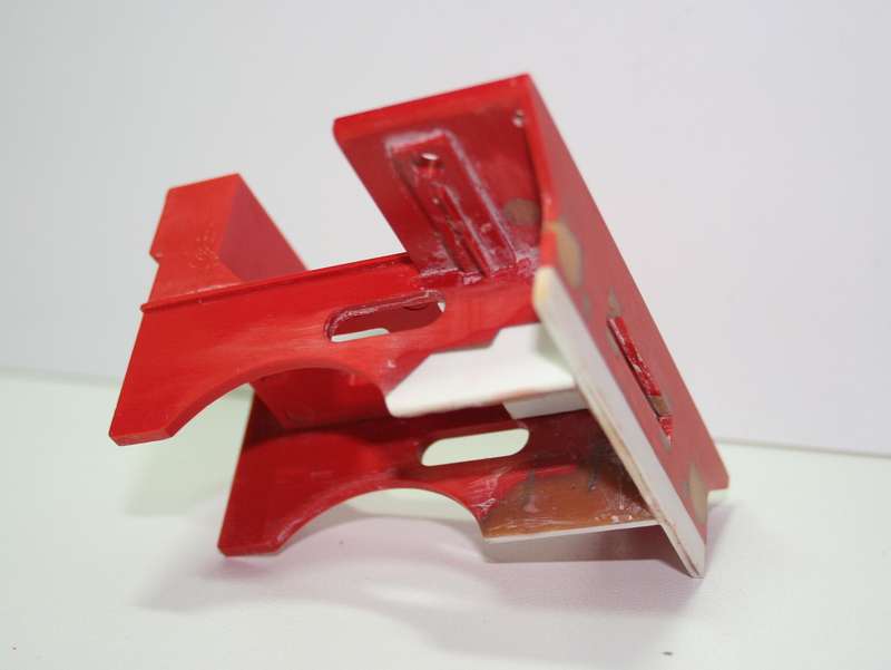

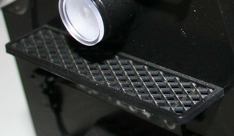

Das am Tender befindliche Trittrost machte mit seinem dicken Rand keinen sehr filigranen Eindruck, dieser wurde deshalb verjüngt.
Neben dem Kolhenkasten wurde auch die Führerhausrückwand verschlossen und das Umwurfgewicht der Handbremse mit einem entsprechendem Griff ausgestattet.

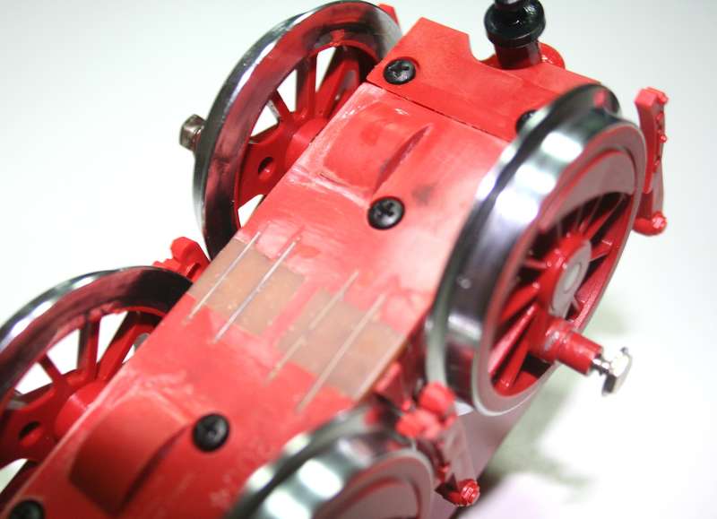

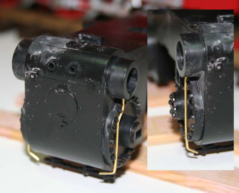

Heute kann ich allerdings wieder eine Kleinigkeit vorzeigen. Nachdem der Tender soweit fertig gespachtelt war habe ich mich etwas mit der Lokfront beschäftigt.
Für den vorderen Teil des Rahmens hat LGB Teile der 7222 wiederverwendet. Zwar wurden die Nieten und Spritzschutzbleche an den Rahmenwangen entfernt, dafür wurde jedoch die alte Pufferbohle weiterverwendet und die Rahmenwangen nicht nach unten verlängert, wie es für den Blechrahmen eigentlich richtig wäre. Daher habe ich fehlende Stücke nach Originalmaßen ergänzt. Hierfür wurden auch zehn Stahldrahtstifte verwendet.
Die Löcher für die Hähne der Nuhz wurden verspachtelt, da dies separat angebaut werden, wie hier bei 99 0234 zu sehen.
Zur Abwechslug vom Spachteln und Schleifen habe ich mit den ersten Arbeiten an den Zylindern begonnen.

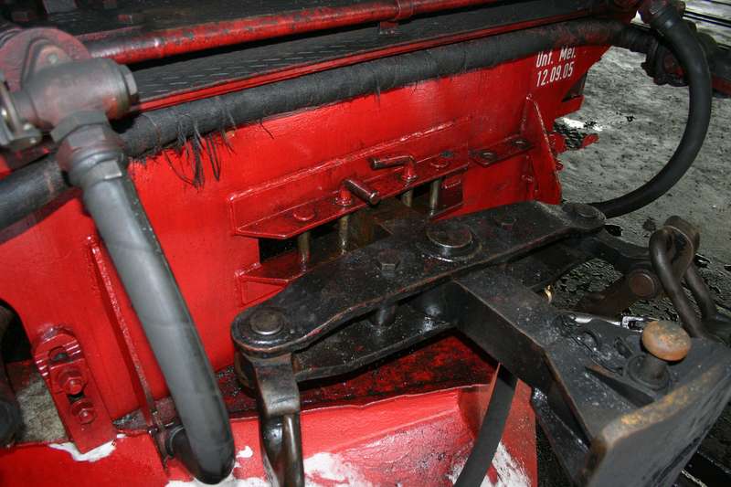

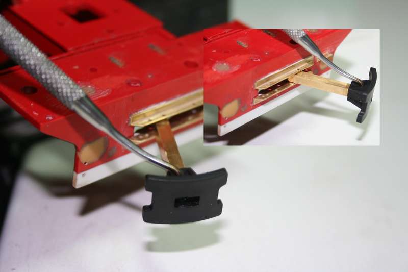

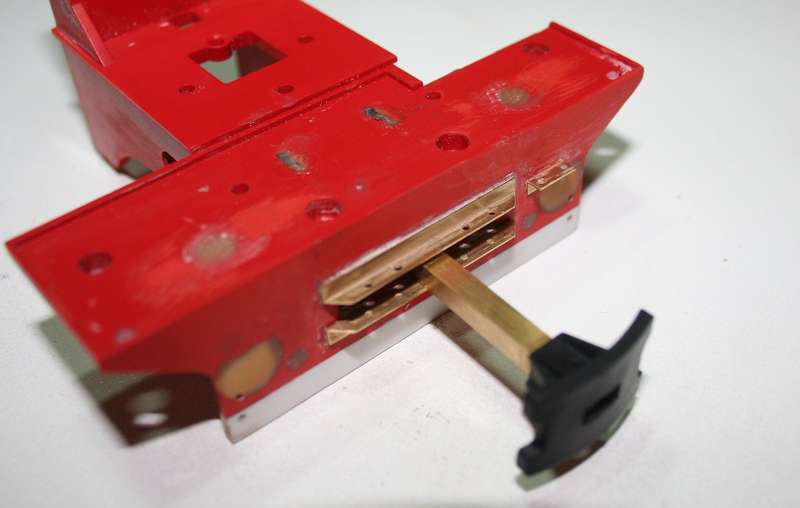

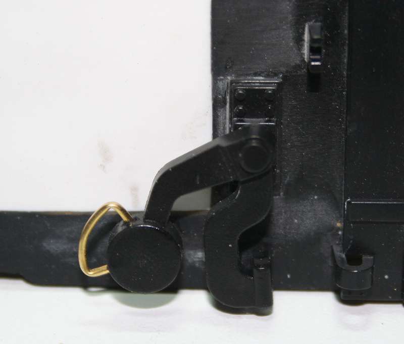

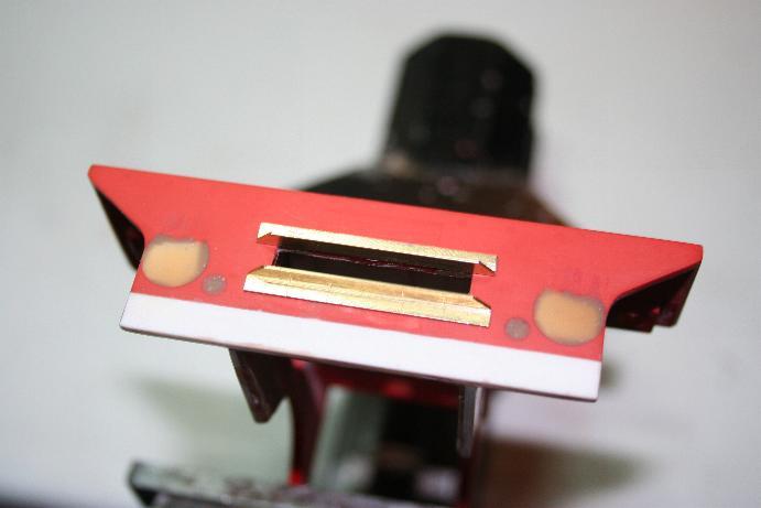

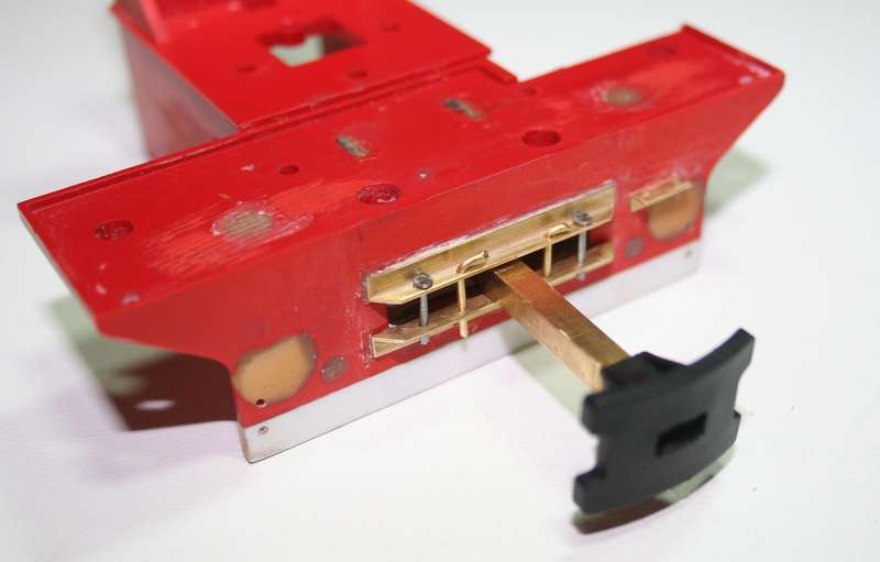

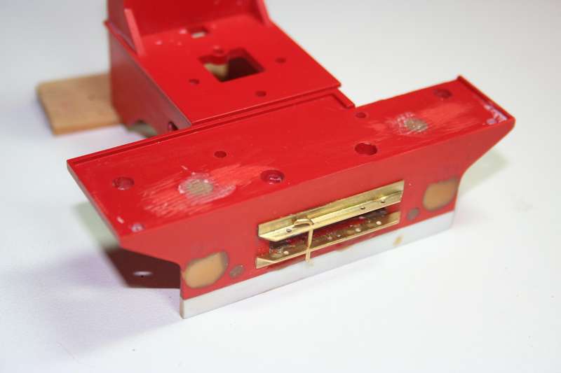

ich möchte noch kurz die Fortschritte des letzten Arbeitseinsatzes an der 99 0233 zeigen.

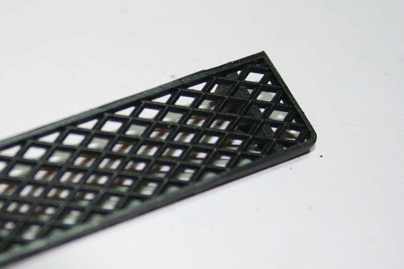

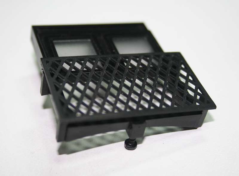

Analog zu Tobis 99 7222, habe auch ich das Gitter auf dem Lüftungsaufsatz geschwächt.
Außerdem wurde die Lok von ihren "Krähenfüßen" befreit.
An der Pufferbohle wurde die Halterung für die Bolzen zur Begrenzung des Kupplungsweges beim Kuppelstangengebrauch angebracht.
Auch die Kupplung wurde probehalber montiert, und auf ihre Gängigkeit überprüft.
Langsam nimmt die Ähnlichkeit zum Original zu. Der Balancier und die Halterungen für die Bremsschläuche sind in Arbeit, die Löcher für die höhenverstellbare Schneeräumerhalterung hingegen schon gebohrt.
Das wars erstmal wieder!
