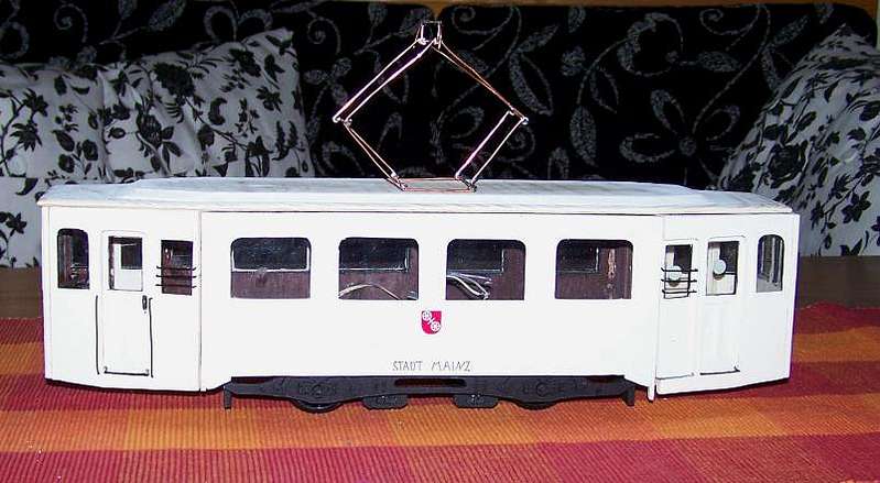

Nach ein paar Startschwierigkeiten möchte ich endlich mein Bauprojekt
vorstellen.
Der Maßstab ist nicht 1:27 sondern 1:23 ich habe da mistgebaut.
Es handelt sich um den Triebwagen TW 79 der Mainzer Straßenbahn
Hersteller ist Gebr.Gastell Mainz Bj. 1938 Elek.von SSW
Der Triebwagen wurde 1944 durch eine Sprengbombe zerstört.
Eine Wagenzeichnug 1:100 entstammt aus dem Buch Mainz und seine
Staßenbahnen von Harald Neise
Die Zeichnung habe ich eingescannt und in Word auf die größe
von 1:23 formatiert.
Ausdrucken und schon hatte ich eine Vorlage
Übertragen wurde mit Kohlepapier auf 3 mm Sperrholz
Erster Schritt- Aussägen der Rahmenteile
Zum Schluß ein Bild vom fertigen Rahmen
Rahmen (Botanikus)
Rahmen TW 79
Im Zeitenteil beschreibe ich den Rahmen näher
Mfg
Botanikus

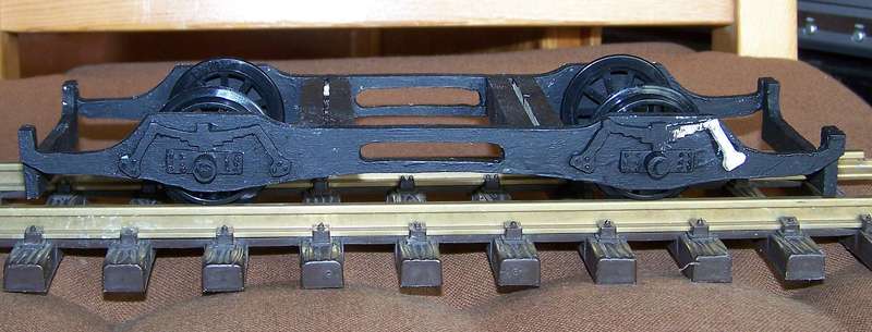

So nun zum zweiten Teil des Triebwagens.

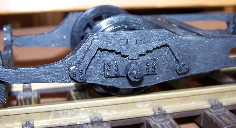

Ein großes Problem waren die Nieten
Nieten (Botanikus)
Ich habe keine passenden Nieten in der Größe gefunden also
habe ich improvisiert und schwarzes Telephonkabel abisoliert,
mit Cutter in kleine Stückchen geschnitten und mit Hilfe einer
Lupe aufgeklebt.Sieht von Nahem - na ja - aber von Weitem ok aus.
Auch das Federpaket würde ich heute nicht mehr so herstellen.
Aus Flugsperrholz 1mm, mit Laubsäge.
Im Forum gibt es gute Tips.
Auch die Achslager(ich hoffe die Bezeichnug stimmt)waren
fummelig.
Achslager 6 mm, Rundholz -Abschluß 3 mm, Schachlikstäbchen.
Zum Schluß Abtönfarbe, schwarz.
Für meine Verhältnisse OK.
Mfg
Botanikus

Hallo Botanikus,
wenn Du mal wieder ein Nietenproblem hast, schau Dich im Baumarkt oder beim Schiffbauzubehör nach kleinen MS-Nägeln um. Damit kannst Du Nieten sehr schön imitieren. Zum sauberen Plazieren solltest Du vorbohren, und zwar etwas kleiner, als die Nägel dick sind, zumindest in Holz. Um sauber vorzubohren, musst Du ankörnen. Das geht bei Holz sehr gut mit einer Anreißnadel.

Hallo Botanikus,
Rudolfs Vorschlag mit den Messingägel funktioniert sehr gut, bei meinen
Unterwagen habe ich auch kleine Nägel aus den Baumarkt verwendet.

Hallo Miteinander
Möchte Heute mal weitermachen.

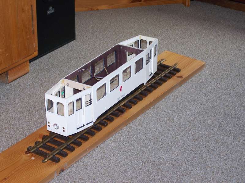

Der Triebwagen besteht aus drei Teilen.
Der Vorteil liegt darin das man jedes Teil,
einzel Bearbeiten kann.
Seitenteile fertig (Botanikus)

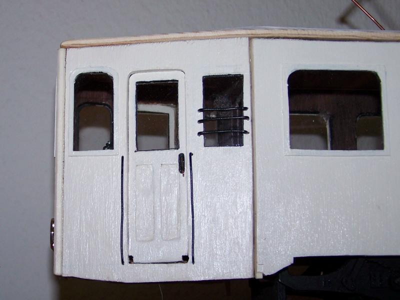

Die Rahmen und Fenster wurden mit einer Dekupiersäge ausgeschnitten.
Die Scheiben wurden aus 1mm Macrolon ausgeschnitten und passgenau
eingefügt.
Von außen bekamen die Fenster einen Rahmen aus dünnen Karton.
Die 1 Lackierung ist erst Elfenbeinfarbe matt die 2 Elfenbeinfarbe glänzend.
Seitenansicht_2 (Botanikus)
Griffstangen und Gitter bestehen aus 1 mm Schwarzer Telephondraht
T_r (Botanikus)
Bei der Tür habe ich die Fühlung mit einem scharfen Messer
herausgeschabt. Würde ich heute nicht mehr so machen.
Für heute mache ich mal Schluss
Mfg
Herbert

Einen schönen Sonntagabend

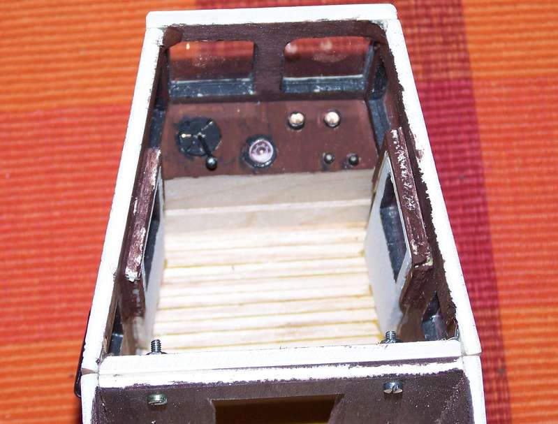

Möchte heute mit einem Bild vom Führerstand weiter machen.
Leider etwas unscharf.
Führerstand (Botanikus)
Den Führerstand habe ich bewusst einfach gehalten und keinem
direkten Vorbild nachempfunden.
Tacho und V-A- Meter aus dem Internet , verkleinert und mit der Nagelschere
ausgeschnitten. Fertig
Der Boden ist aus Furnierholz und wurde noch zum Schluss dunkel gebeizt.
Die Führerständ Vor und Hinten haben die gleiche Ihnnenausstattung

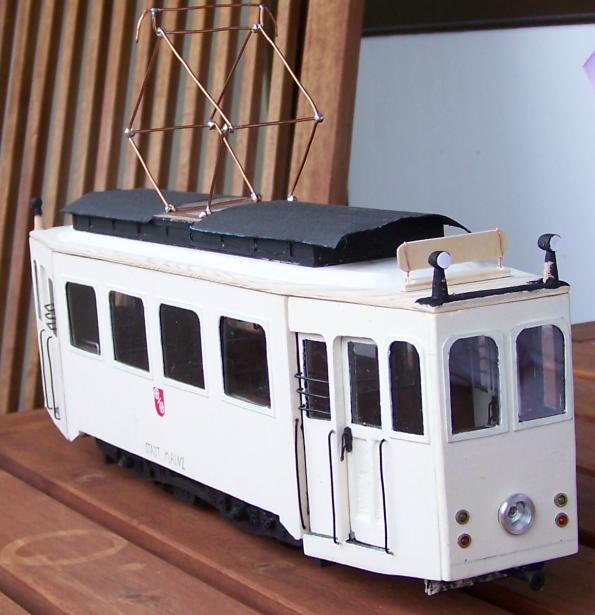

Nun gehts einen größeren Schritt nach vorne.
Dach_1 (Botanikus)
Der Dachaufbau ist aus 1,4 mm Graupape.
Das Dach selbst ist aus Schmirgelpapier 240 Körnung
Die Dachlampen bestehen aus Rundholz 6mm die Kegelvorm entstand
im Spitzer.
Blinker und Bremsleuchten befinden sich in 5 mm Messinghülsen die
passenden LEDs sind zurechtgefeilt und platziert.
Der Frontscheinwerfer habe ich mir anfertigen lassen 1,5 cm Alu
So mache jetzt Schluss
Mfg
Herbert :lol: :lol: :lol:
