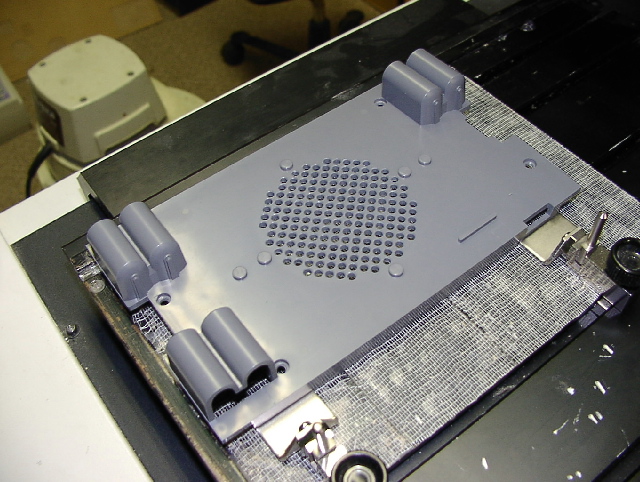

So hier die ersten Bilder vom Umbau.
Als erstes wurde dem Klang ein Weg nach aussen geschaffen damit der Sound von Dietz auch zu hören sein wird.
So jetzt werden erst mal wieder Buchstaben gezeichnet.
