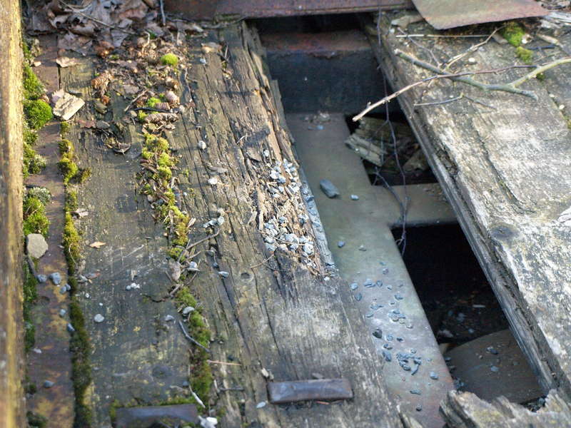

Hallo Bart,
der Lokkessel als Ladegut gefällt mir sehr gut. Das mache ich auch, bei mir steht nämlich auch einer schon lange immer am falschen Platz im Bastelkeller.
Hast Du schon mal probiert wie es aussieht, wenn du ihn auf Holzbohlen anstelle Schienen stellst?
Diese müssten aber so aussehen, als ob schon 10 Mal etwas schweres die Bohlen fast zerrisschen und zerdrückt hat mit Rost- und Schmierespuren.
Dein Flachwagen ist gerade neu beplankt worden. Das kann man gut als frisch aus der Revision darstellen.
So habe ich kurz vor der Revision in Alexisbad bei der HSB fotografiert.
Güterwagenboden HSB (Mikado)
Wäre auch ein Möglichkeit
Heinz
Heinz

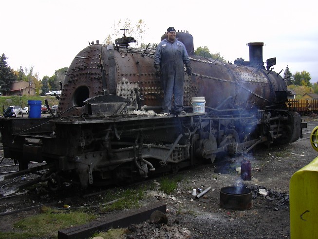

Kannst Du das diagonale Zurren etwas mehr veranschaulichen und vorallem erklären worum es dabei genau geht und welche Kräfte wie abgeleitet werden.
Man kann sich auch versuchen in die Arbeitsabläufe einer klleinen Bahngesellschaft hinein zu denken.
Dabei wäre dann auch dier Frage erlaubt, ob eine Lok wirklich zerlegt und der Kessel demontiert wurde um einen Kessel zu überarbeiten.
Rio Grande K-36 (Mikado)
An diesem Bild von 2003 aus Chama in New Mexico sieht man sehr gut, dass die Rio Grande K-36 an Ort und stelle und zwar sogar draussen vor dem Lokschuppen revidiert wurde. Der Kessel wurde entrohrt, dann wurde der Kesselmantel mit Ultraschall geprüfft und neu verorhrt.
Die Lok ist 2009, 6 Jahre später, den ganzen Sommer über im Einsatz. Der Kessel wurde also nicht vom Rahmen abgebaut, sondern an Ort und Stelle revidiert!
Anders sieht das bei Unfällen aus. Welche Gründe gibt es eigentlich den Lokkessel auf einem Flachwagen zu verschicken.
Heinz
