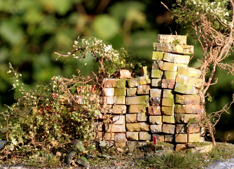

Nach verschiedenen misslungenen Versuchen habe ich endlich das für mich passende Material für die Herstellung von Pflanzenblättern gefunden: Zigarettenpapier, welches man verwendet um sich selber seine Glimmstengel zu drehen! Das aus Leinen und Hanf hergestellte Papier ist 1/100 Millimeter stark und somit 10 Mal dünner als normales 80gr Kopierpapier. Die Wiesen-Sauerampfer Blätter auf dieser Foto sind 3mm breit. Die Blätter habe ich in der massstäblich richtigen Grösse aufgezeichnet, mit Wasserfarben coloriert, anschliessend auf das Zigarettenpapier kopiert und mit einem Skalpell ausgeschnitten. Für die Stängel habe ich 0,2mm Kupferdraht genommen, welchen ich auf die Rückseite der Blätter geklebt habe. Die ersten Ergebnisse machen mir Mut, in diese Richtung weiter zu üben .... Winke
Hier zwei weitere Aufnahmen ... auf der rechten Seite ein stumpfblättriger Ampfer
... die Ziegelsteine im Hintergrund sind nur gestapelt ...
Gruss Marcel

Im Moment habe ich leider keine Fotos aus der Phase des Kopierens der Blätter, der Vorgang ist aber relativ einfach ...
Die gezeichneten Blätter habe ich auf ein A4 Papier kopiert, um zu sehen an welcher Position sich die Pflanzenblätter abbilden. Auf diesen, in meinem Fall 20x30mm grossen Bereich, habe ich mit Klebeband ein Stück Zigarettenpapier geklebt. Anschliessend habe ich das so vorbereitete A4 Papier wieder in den Kopierschacht eingelegt (die Kopierfläche ist in der Regel unten) und wieder kopiert, so dass sich dieses Mal die Pflanzenblätter auf dem Zigarettenpapier abbildeten. Das Zigarettenpapier ist ziemlich saugfähig, so dass bei der Verwendung eines Tintenstrahldruckers auch die Rückseite gleich eingefärbt ist.
@ rhb fan, ich habe nur die grünen Ampferblätter selber hergestellt, die Eichenblätter sind ein Produkt der tschechischen Firma "Model Scene". Auf den stark vergrösserten Aufnahmen habe ich erst gesehen, wie dick diese Blätter wirken Winke .
Nachdem ich gestern keine klare Aufnahme hingekriegt habe (Makroaufnahmen ohne Stativ sind dann halt Glücksache ...), hier noch eine Gesamtaufnahme des kleinen Uebungsstückes
zi09009 (Marcel)
...und hier nochmals eine stark vergrösserte Aufnahme der Blätter, wo zu sehen ist, dass ich mit dem Messer auch noch die Risse eingeschnitten habe und wo auch zu sehen ist wie starr eigentlich die (2x3mm grossen) Eichenblätter wirken. Die rötliche Färbung habe ich am Schluss mit Wasserfarbe noch aufgepinselt ... wenn schon spinnen dann gleich richtig ... Winke
Gruss Marcel
