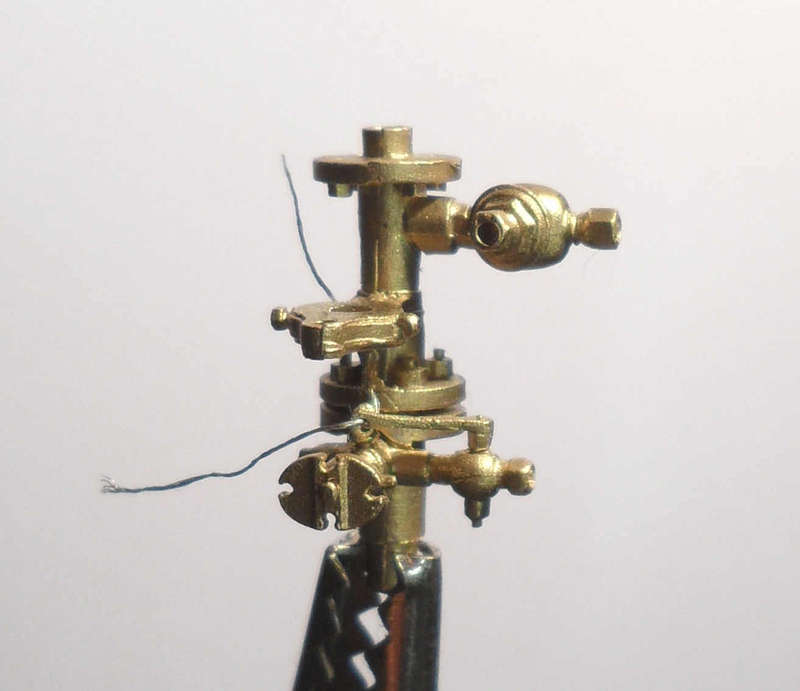

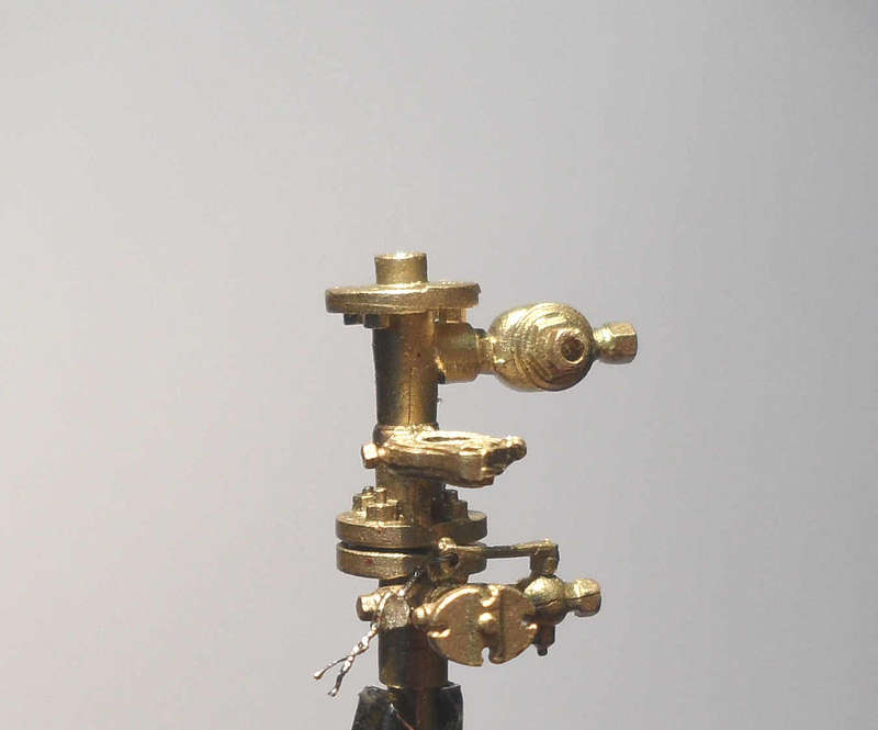

Re: Preußische T3 - Musterblatt III 4 e (2)
Hallo Tomas,
danke für dein Lob.
Die T3 hat nur zwei kleine Strahlpumpen mit je 125 Ltr. Leistung.
Ich habe bei dem Armaturstutzen noch den Hahngriff für den Kesseldruckmanometer verplombt. Beim Vorbild ist ein Loch im Griff und am Anschlag ist auch ein Loch.
Ich hatte bei früheren Besuchen in Neustadt nicht so drauf geachtet. Erst bei meinem letzten Besuch vor ca. 3 Wochen war es mir aufgefallen, da die T3 wieder mal wegen der Kesselrohre zerlegt ist.
Daraufhin habe ich das Lokpersonal gefragt, ob der Griff normalerweise verplombt ist. Sie meinten ja, der Griff wäre normal verplombt.
Zur Sicherheit habe ich auch noch Wolfgang / Ospizio (pensionierter Eisenbahner, der auf der T3 schon gefahren ist) hier aus dem Forum gefragt und er hat es mir auch bestätigt.
Da gabt es natürlich nur eins: Ich habe die Plombe nachgebildet.
Plombendraht am Hahngriff für den Kesseldruckmanometer (Regelspur)
Hahngriff für den Kesseldruckmanometer verplombt (Regelspur)
Gruß Alfred
danke für dein Lob.
So ein Teil von außen nachbilden, ist ja keine Hürde. Aber wenn ich daran denke die ganzen Düsenstöcke und Kegelsitze dann auch noch dicht zu bekommen. O.K. 1:11 ist doppelt so groß aber eben nicht meine Baugröße.Schrauber hat geschrieben:weshalb Du die Teile eigentlich nicht auch gleich funktional für die Echtdampfer anbietest....
Na, dann bauen wir demnächst ja fast die gleichen Teile, nur du eine Nummer größer aber für die selbe Baureihe. Ich kann dir ja die Zeichnung für die 250 Ltr. Strahlpumpe geben, wenn du sie benötigst. Dann sehen wir hier aber auch ein paar Bilder von der funktional gebauten Pumpe.Schrauber hat geschrieben:Ich schwanke nun zwischen Inspiration und Depression, solcherlei Teile in 1:11 nachbauen zu dürfen...
Gruß Alfred
Moin Alfred,
ich habe meine Kopflupenbrille gerade nicht aufgesetzt... Kannst Du noch bitte ein Foto von dem eingeprägten Zeichen in der Blombe nachliefern
Hallo Arne, Frithjof und Tobias.
Aber wenn ich es mir so überlege, Prägezeichen ... du hast eigentlich recht. Mal sehen
Übrigens, Fido meinte in Schenklengsfeld ich würde mich so langsam dem "Niveau" des Forums anpassen. Wie er das wohl gemeint hat
Gruß Alfred
Guten Morgen Alfred,
ich will ja nicht nörgeln, aber meinst Du wirklich, dass ein paar Litzendrähte als Plombendraht durchgehen? Der sieht doch anders aus! Dickerer Draht in der Mitte und sorgfältig mit einem dünneren umschlungen! Und nicht einfach verzwirbeln. Das fällt auf!
Grüsse
Ralf
Grüsse
Ralf
Hallo Ralf,
tut mir echt Leid, dass ich da etwas geschludert habe. Einen 0,02 mm Mitteldraht hätte ich ja noch gehabt, nur den äusseren mit 0,0133 mm hatte ich nicht da.
das nächste mal schneide ich die Enden besser ab und mache unscharfe Bilder.
Gruß Alfred
P.S. Sende mir nochmal deine Adresse per PN, ich habe sie nicht mehr.
Gruß Alfred

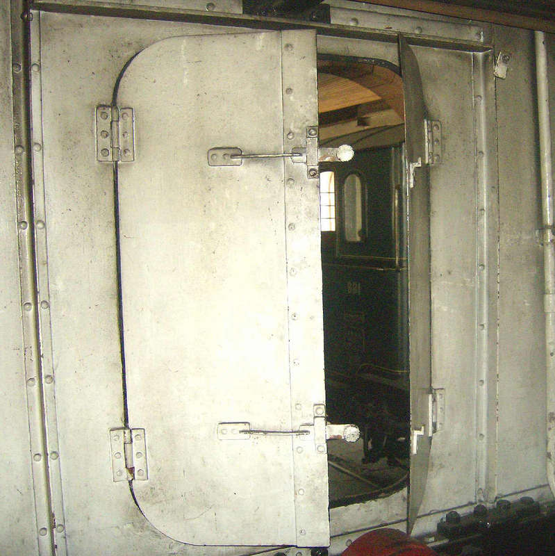

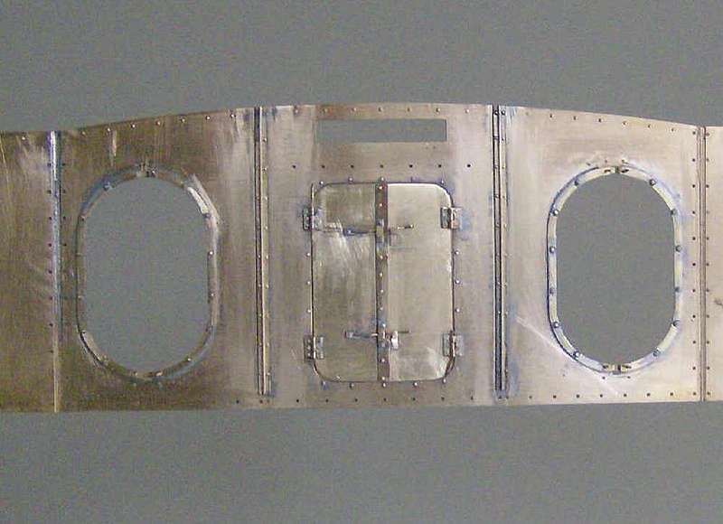

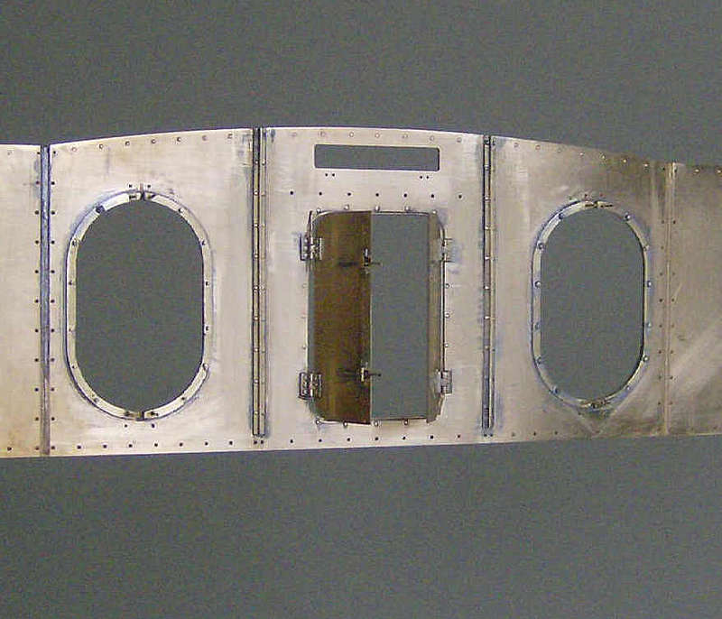

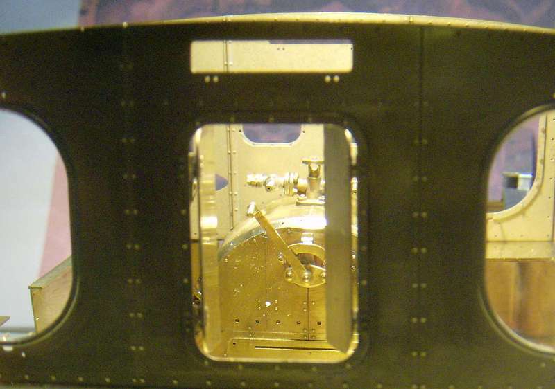

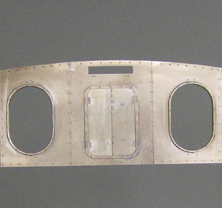

Re: Eine T3 nach Blatt III 4 e (2)
Hi, seher sehr schön, aber das ist keine Wartungstür,sonder ein Fenster für bessere sicht zum Ankoppel oder kurz gesagt zum Rangieren .Regelspur hat geschrieben: T3 - Blick durch die Wartungstür (Regelspur)
T3 - Original-Wartungstür (Regelspur)
T3 - Wartungstür geöffnet (Regelspur)
T3 - Wartungstür geschlossen (Regelspur)
T3 - Wartungstür innen (Regelspur)
Gruß Alfred
