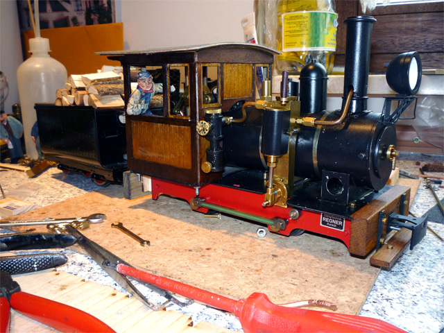

Guten Abend zusammen,
genau kann ich es nicht sagen, warum der Konrad von Regner einer meiner Lieblings-Dampfer ist. Wahrscheinlich weil er überwiegend problemlos in der Funktion ist und durch seinen Antrieb bergauf und bergab nahezu mit konstanter Geschwindigkeit und unermüdlich seine Kreise zieht.
Deshalb war es an der Zeit uns Beiden was zu gönnen: dem Konrad ein gescheites Führerhaus, mir den Spaß am Bau desselben.
Konrad_Fuehrerhaus_2 (Michael Saettler)
Der Prototyp sitzt schon ziemlich gut. Entstanden ist das Führerhaus aus je 2 lasergeschnittenen Bauteilen pro Seite. Das innere, auf dem Bild das helle, ist mit gravierten Bretterfugen versehen. Das Dach wird zwingend abnehmbar sein um an die Armaturen, Gastank und Servo zu kommen. Die Front- und die schmale Seitenfenster werden noch verglast.

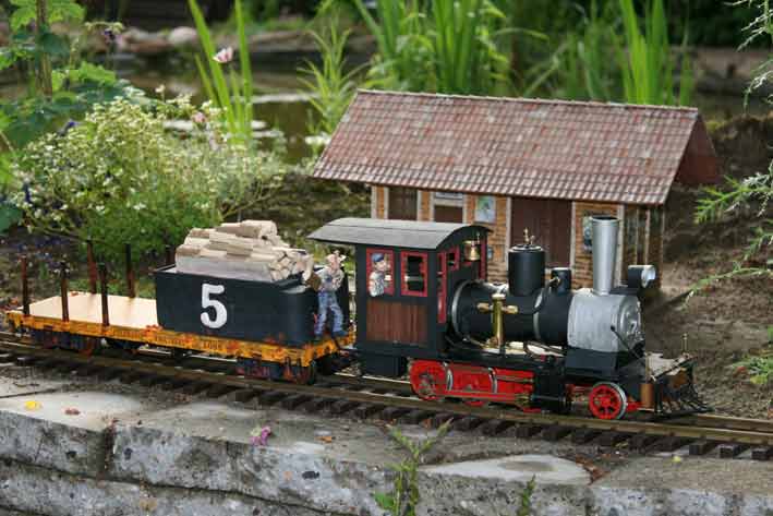

die erste Probefahrt hat Konrad schon hinter sich. Mittlerweile befinden sich Gastank und Akku im Schlepptender. Der stammt von einer Roundhouse Fowler und wurde von mir umlackiert. Das hat, dank einem Tipp von Helmut, ganz gut geklappt.Von dieser Stelle nochmals herzlichen Dank!!
Wenn der Dauertest am langen Wochenende zur Zufriedenheit ausfällt, werden noch einige unschöne Ecken nachgearbeitet, bemalt und die Scheiben der Frontfenster und der kleinen Seitenfenster eingesetzt.

Moin Michael,
klasse, das Führerhaus gefällt mir sehr, ich habe ja auch schon die ein oder andere europäische Lok amerikanisiert - die Ergebnisse sind erstaunlich ähnlich. Ich finde, so ist Dein Konrad viel erwachsener geworden.
Die Frontlampe ist besonders gelungen, die finde ich toll, magst Du da was zu schreiben???
Gruß Martin

Hallo Michael,
ist es Zufall, dass Dein Konrad dem von meinem Freund Eric "gebashten" Amerikonrad zum Verwechseln aehnlich sieht?
Eric hat sich Deine Version angesehen. Er hat damals einige weitere Aenderungen vorgenommen, die den Konrad noch besser zu einer Logging-Lok machen:
- schwarzer Rahmen, der rote Rahmen ist urdeutsch
- Rauchkammertuer mit "amerikanischer" Verriegelung
- "Installationsverrohrung" anstelle gebogener Rohrleitungen
- typisch amerikanische Glocke
Der Tender ist dem "Fido" von Mich-Cal (spaeter West Side Lumber) nachempfunden. Sein Modell hat uebrigens vor etwa einem Jahr einen 2. Preis in einem Wettbewerb erzielt (Der erste Preis ging wohl aus "politischen" Gruenden an einen Abbonent der Zeitschrift).

Moin Henry,
um das klar zu stellen.
Die Lokführer habe ich aus Fimo nach der Chris Walas-Methode geknetet.
Michael hat für Abgüsse gesorgt und bietet sie jetzt jedem Interessierten für faires Geld im Lasergang-Shop an.
Für mich ist Herr Konrad Porter eine eigenständige Persönlichkeit, der einen amerikanischen Einbürgerungsantrag stellen könnte, Herr Eric Porter scheint mir lange in Colorado ansässig zu sein ;-)
Gruß martin

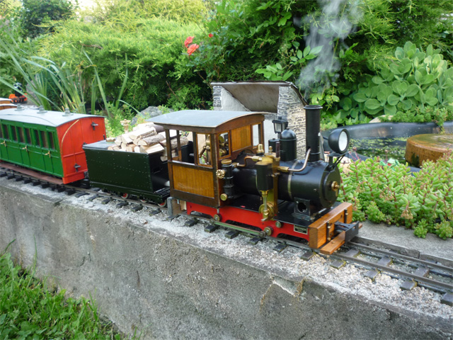

die ersten Probefahrten von Konrad, welcher wohl auf Alberich getauft werden wird, auf der Anlage von Klaus Komischke waren recht erfolgreich. Im Roundhouse-Tender habe ich einen 100 ccm Gastank von Regner Dampftechnik untergebracht. In Verbindung mit dem Nachspeiseventil lassen sich so Fahrzeiten bis zu einer Stunde realisieren. Die Frontlaterne stammt von der Roundhouse Darjeeling B Class.
Alberich_01 (Michael Saettler)
Die Maschine wird demnächst zerlegt um notwendige technische und optische Anpassungen machen zu können. Diese waren, wie z. B. das von Euch erwähnte Lackieren des Lokrahmens, schon vorgesehen, bzw. haben sich während der ersten Fahrten bei Klaus als notwendig ergeben. Interessant auch, die Lok passt auch zum Maßstab 1:19. Ob mit Guss und Russ von Martin in 1:20,3 oder mit einer 1:19 Figur von Rob Bennet, die Proportionen passen.
