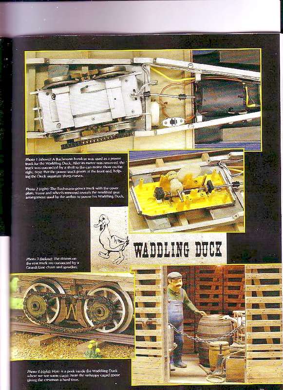

Habe heute einen interessanten Eigenbau einer GOOS gefunden.Besonders interessant war die Loesung des Antriebs.Man hat eifach ein SPEEDER Chassie verwendet dem der Motor geraubt wurde.Aber seht euch das am Besten selbst
an.Viel Spass.
Antrieb mal anders (Chris)
Antrieb mal anders 2 (Chris)

Das Modell basiert lose audem Vorbild der Gaense die in Colorado ( Rio Grande Southern) gelaufen sind.Der Antrieb wurde aus dem Bachman HANDCAR/Speeder augebaut und des Motors beraubt,eine neue Welle eingebaut und diese mit dem aussen liegenden Motor verbunden.Die Kette und Zahnraeder stammen von NWS.
Wenn ich den Katalog finde stelle ich ein Bild des Bachmaennchens ein.
