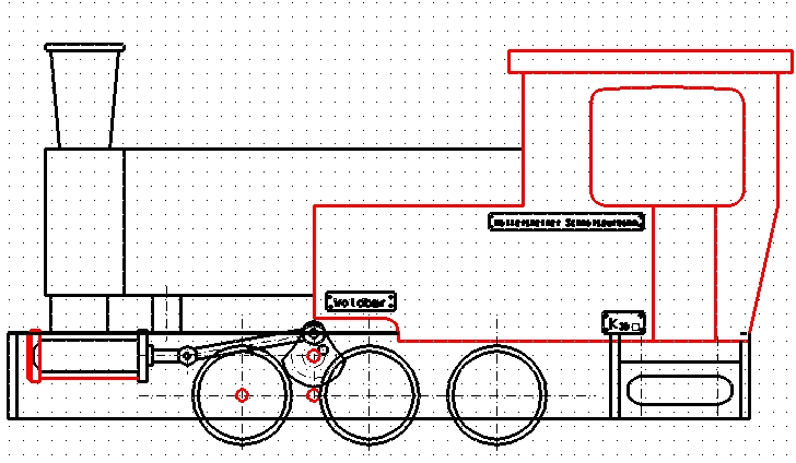

Re: Selbstbau mit Wilesco Zylindern
Hallo Uwe,
bin von meiner Reise zurück und habe meine HP schon überarbeitet.
Wie angekündigt, gibt es den Waldbär nur noch mit Kuppelachsen.
Die ersten 5 Seiten des Bauplans sind zum download hinterlegt.
http://www.frankroesler.de/html/waldbar1.html
Hallo Rainer,
der Radsatz der 2. Achse hat keinen Spurkranz!
Anbei schon mal der Entwurf, wie der Waldbär einmal aussehen soll.
Vorschau (HSB-Frank)
Frank
