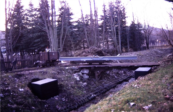

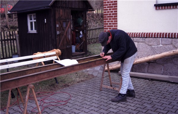

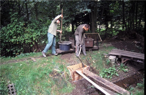

auf mehrfachen wunsch hin, hab ich jetzt mal einige bilder meiner 260 mm feldbahn (10,25") rausgesucht.
hauptsächlich sind die vom bau der neuen brücke mit 3100 mm spannweite, die alte holzkonstruktion hat den angriffen von ameisen, die mir die längsbalken weggefressen haben und des august-2002-hochwassers, das die widerlager unterspühlt hat, nicht mehr standgehalten
der neubau ist ganz aus stahl gefertigt, knapp 300 kg schwer und komplett verschraubt, da die brücke wegen der beengten platzverältnisse und des hohen eigengewichts erst an ort und stelle montiert werden konnte.
mit dem "abzweig brücke" wurde die bestehende strecke auf 85 erweitert.
zwischenzeitlich hat die bachüberquerung noch ein stilecht gezimmertes holzgeländer bekommen, weitere bilder sind in meiner galerie zu finden, aktuellere folgen demnächst.
und nun viel spaß beim gucken.
vlg sven
