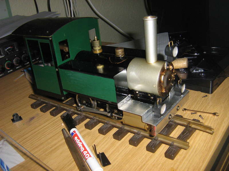

Schadee dann werd ich wohl bei meinem Accucraft Ruby Umbau bleiben und weiterhin über die LGB Gleise schaukeln macht ja auch total viel Spaß man kann nur leider nich drauf mitfahrn aber man kann nich alles haben ansonsten ist der Reiz bei der Sache weg. Frage : gibs in Sinsheim auch eine Große Spur G Anlage ?
Schon fast fertig (Jonas)
Allzeit gute Fahrt
Allzeit gute Fahrt
