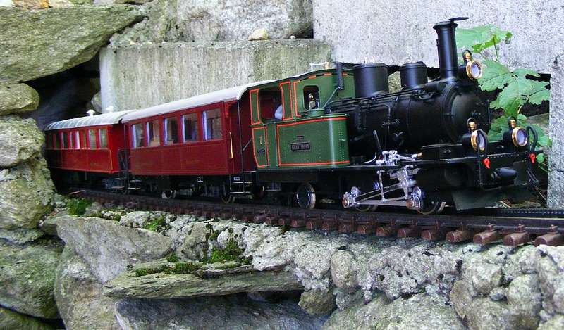

Vor einigen Jahren konnte ich von zwei Modellbaukollegen je eine angefangene BVZ HG 2/3 übernehmen. Die erste habe ich nun fast fertig gebaut. Dabei handelt es sich um die noch heute bei der MGB vorhandene Breithorn.
Nach der Übernahme der Lok baute ich zunächst eine neue und zeitgemässe Elektronik ein, erweiterte einige Ausschnitte im Rahmen um die Befahrbarkeit des R3 zu ermöglichen und baute im freigewordnen Platz im Rahmen zusätzlichen Ballast ein, da die Lokomotive doch sehr hecklastig war. Der Lautsprecher konnte hinter der Laufachse unter dem Führerstand untergebracht werden. Um auch bei Rückwärtsfahrt Wagen mitnehmen zu können wurde eine Balancier-kupplung montiert. Danach zeigte sich die Notwendigkeit der Verstäkung des Getriebes durch zusätzliche Schrauben.
So erhielt ich eine zuverlässige Lokomotive, die einige Buntbahner schon von der ein oder anderen Probefahrt kennen:
BVZ_X2906_0 (furkabahn)

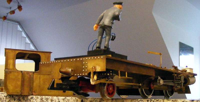

Also wurden einige Spätschichten eingelegt und zunächst der Rahmen fertiggestellt. Dabei halfen neben Originalzeichungen in 1:10 auch zwei Besuche des Originals, die je mit vollen Speicherkarten endeten:

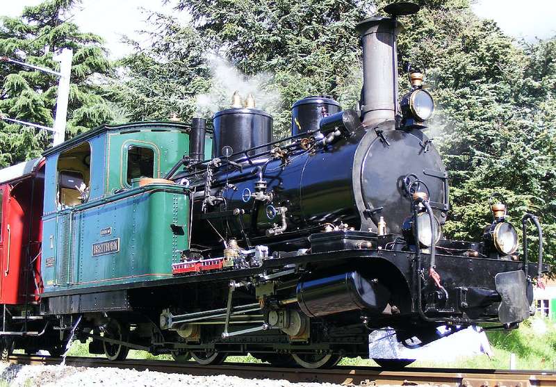

Nach Ankunft im Wallis konnte ich am nächsten Morgen das Original beim Wasserfassen besuchen, auch um noch einige Details abzulichten. Dabei konnten sich die zwei Lokomotiven schon einmal kennenlernen:

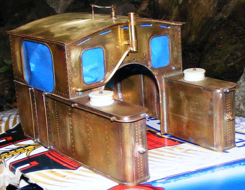

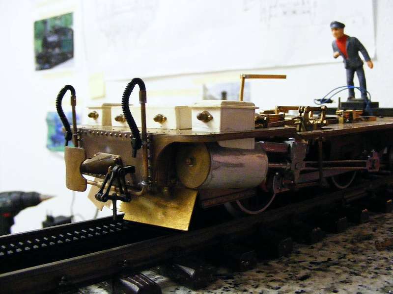

Weiter ging es dann mit der Verlegung diverser Rohre am Kessel. Auch die Dome mussten gegenüber dem ersten Bild getauscht werden, da die Version mit Neubaukessel von DLM und Öl-Feuerung dargestellt werden sollte.
Nachdem noch die Tritte an den Wasserkästen und die Dampfpfeife angebaut waren, wurde die Lokomotive nochmals demontiert:
F_hrerhaus_Wasserk_sten (furkabahn)
Von den in der Dunkelheit erfolgten Schritten der Lackierung gibt es keine Bilder, aber am Mittag des nächsten Tages genoss das Führerhaus zum durchtrocknen des Klarlacks die walliser Sonne in Sichtweite der durchfahrenden Glacierexpress Züge.
F_hrerhaus_Wasserk_sten_2 (furkabahn)
Danach wurde noch bis spät in den Abend an den Details des Kessel gebaut, dieser noch lackiert und danach die Lokomotive montiert.
