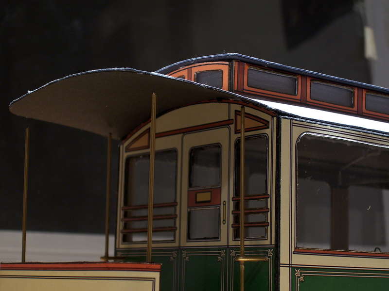

Allerdings, will das Dach nich ganz so wie ich es gerne hätte, vielleicht kann mir jemand helfen.
Problemfall Dach (t4dliebhaber)
Über ein Feedback würde ich mich, wie immer, freuen.

das Dach formst Du am besten aus 2 bis 3 Lagen Karton, z.B. alten Registern aus Ordnern. Diese 2 bis 3 Lagen leimst Du mit Weißleim aufeinander und spannst sie zum Trocknen auf einen runden Gegenstand, z.B. eine große Tonne. Beginne versuchsweise mit 2 Lagen Karton. Wenn das nicht genügt, kannst Du später immer noch eine dritte Lage darüberleimen.
Das Aufspannen geht so: Schneide die Kartons für das Dach mit Übermaß aus. Jetzt schneidest Du ein weiteres Stück Karton aus, das in alle Richtungen ca 2 - 3 cm größer ist, als Deine Dachkartons. Dafür kannst Du z.B. eine leere Katzenfutterschachtel nehmen. Jetzt nimmst Du 2 Steifen Kreppband und klebst sie oben und unten quer über Deinen Katzenfutterschachtelkarton. Das Band sollte auf den beiden Seiten mindestens 20cm überstehen.
Die Vorbereitungen sind jetzt so weit fertig. Du leimst jetzt Deine beiden Dachkartons aufeinander, legst sie mittig auf Deinen Katzenfutterschachtelkarton, fixierst sie dort mittig mit 2 kurzen Kreppbändern gegen Verrutschen und preßt das Ganze gemeinsam auf die Tonne, indem Du es mit den beiden langen Kreppbändern fixierst und dann weitere Kreppbänder hinzufügst, bis alles fest sitzt.
Laß jetzt mehrere Stunden trocknen, nimm es dann ab und prüfe die Festigkeit. Wenn Du damit zufrieden bist, schneidest Du Dein Dach auf das richtige Maß.
Klingt kompliziert, isses aber nicht.
Falls meine Beschreibung nicht nachvollziehbar ist, habe bitte ein paar Tage Geduld, denn ich baue derzeit an einem Kartonwagen und werde das Dach in wenigen Tagen herstellen. Ich kann dann Fotos der einzelnen Bauschritte machen und ins Forum einstellen.
