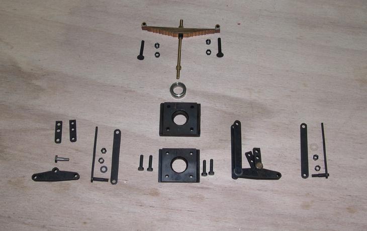

Re: Federn bei Achslagern
Hier noch ein Bildchen zu dem Achsausgleich,
die Blattfeder kann gegen ein Flachprofil/Atrappe getauscht werden.
nur damit du mal einen Überblick bekommst. Jedes 1/10 mm bei Bohrungen oder wenn etwas nicht 100% rechtwinkelig ist, macht sich durch klemm bemerkbar.
Auf dem Bild siehst du die Teile für eine Achse an einer Seite
Gruß aus dem AW Brockenblick
Ralf
Ralf
