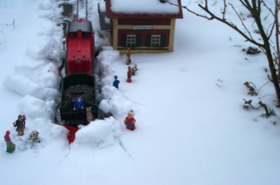

wenn Du keine Lust zum Selbstbau hast, gibt es einen Schneepflug aus Metall bei DIETZ.
Die Einbauhöge über Gleis kannst Du selbst bestimmen. Die hängt auch alleine von der guten oder nachlässigen Verelgung der Gleise ab!
Das Bild ist nicht gestellt, die Diesellok plus beschwertem Wagen schaffen noch gerade diese Schneehöhe. Natürlich ging es mehrmals hin- und zurück!
Ich würde gerne ein besseres Bild einstellen, aber wir haben derzeit auch keine Schnee.
Schneepflug (Wilhelm)

202 (Wilhelm)
