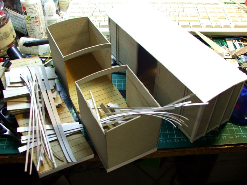

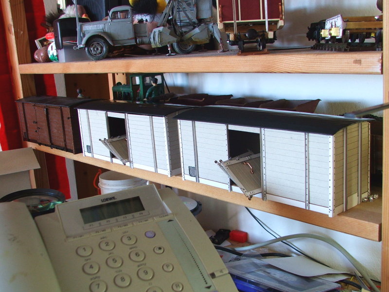

Hallo Leute,
nun will ich doch mal wieder was zeigen.
Ich bastel im Moment (eigentlich immer ) auf 10 Baustellen gleichzeitig .
Eine davon sind drei Fünftonner GGw aus Jarmen, gebaut zwischen 1896 und 1898
alle ungebremst und 13 davon 1949 von der DR übernommen,
bei mir werden sie in den Sechzigern angesiedelt.
Die sehr gute Zeichnung der Wagen ist im Buch
"die Schmalspurbahnen der Zuckerfabriken an der MPSB" auf Seite 74 zu finden.
GGw_02 (Regalbahner)
Baumaterial ist, wie könnte es anders sein , Karton
GGw_03 (Regalbahner)

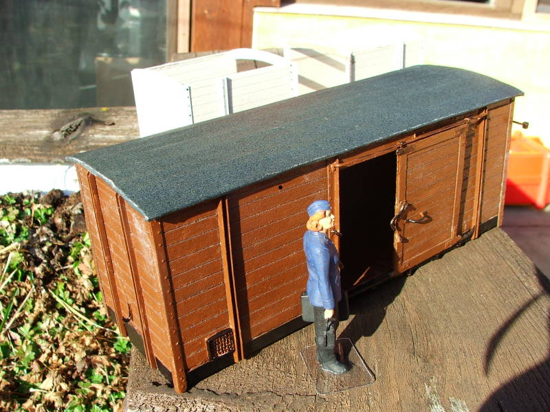

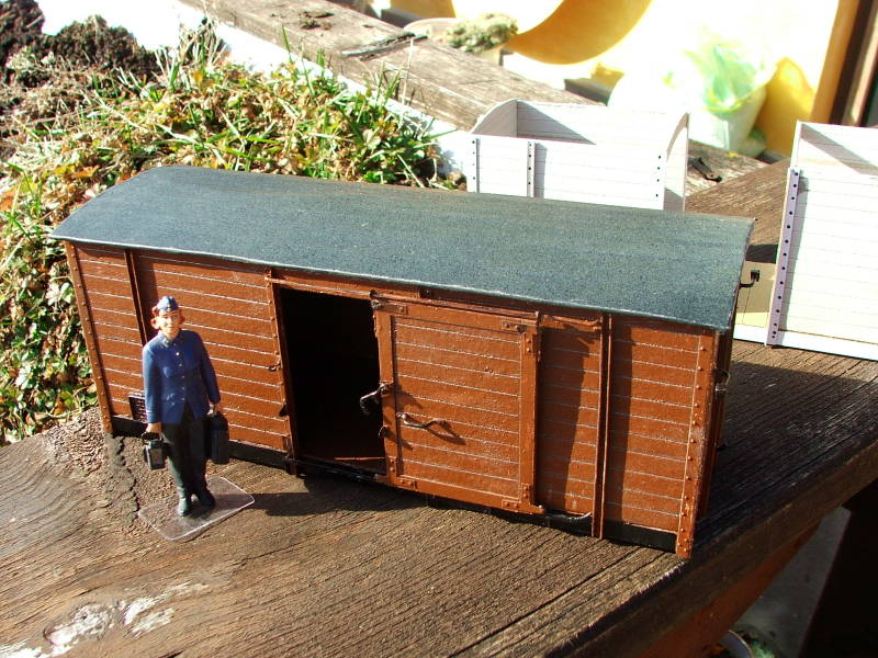

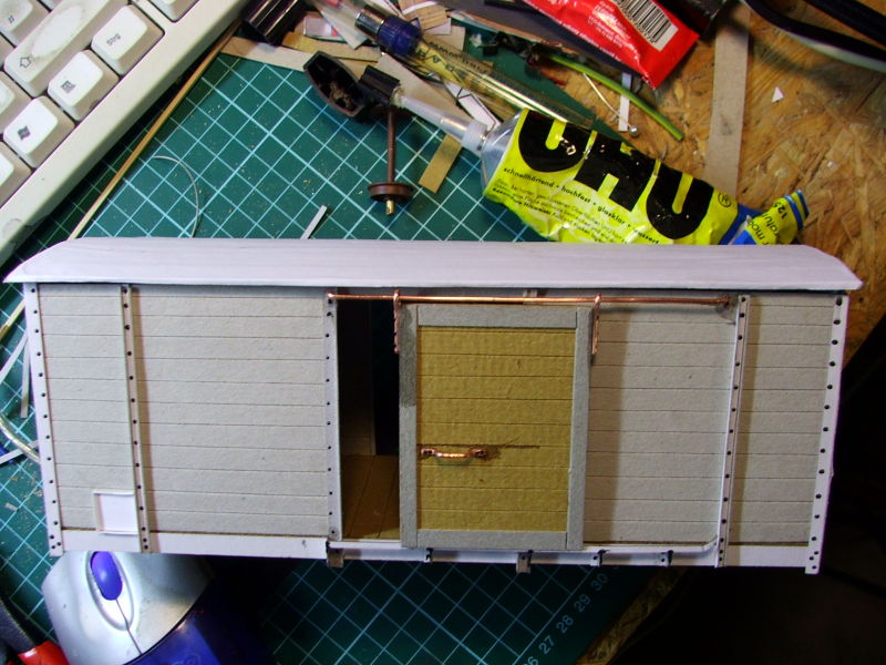

Die Türen sind auch in Kartonbauweise beweglich .
GGw_07 (Regalbahner)
Hier ist der erste im noch unbeschrifteten und sauberen Zustand.
GGw_08 (Regalbahner)

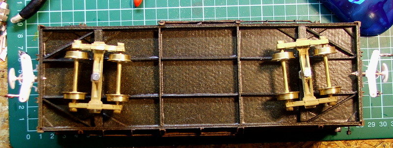

Drehgestelle werde ich von Regner verwenden mit Rädern von Herrn Gawron.
Einer der drei Wagen wird an eine kleine in Bau befindliche Privatbrauerei gehen,
deren Erbauer am Tegernsee wohnt

mir gefällt am besten das Du alles selber machst ( z.B. die Beschläge aus Cu Draht) Wenn das (Zwischen-) Ergebnis aber schon soooo ausfällt, kann ich nur noch den Hut ziehn und gepannt auf das Endergebnis warten.

Hallo Hieko und Lothar,
danke für die
Man tut halt was man kann

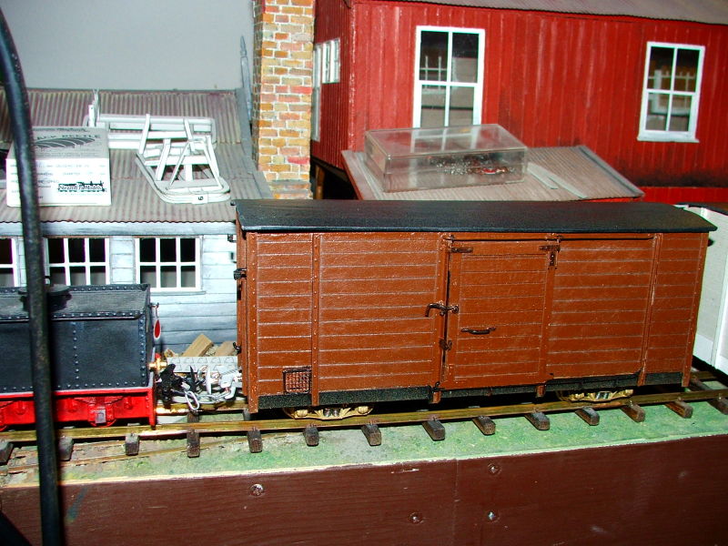

Inzwischen ist der zweite Wagen fertig und der dritte bekommt gerade Kupplungen.
Ich konnte nur heute keine neuen Bilder machen, weil ich von
der Verwandschaft "belästigt" wurde und jetzt ist es schon wieder dunkel
GGw_09 (Regalbahner)
GGw_10 (Regalbahner)
GGw_11 (Regalbahner)
Falls sich jemand über meine zu großen Balancierhebel und Ketten beschwert,
ich bin heil froh über die Größe. Es ist nämlich auch so kaum möglich zwei
GGw miteinander zu kuppeln, man kommt einfach mit den Fingern nicht dazwischen.
Bei den OOw ist nach oben mehr Platz da war das nicht so schwierig
Bis demnächst

Hallo Christoph, hallo Buntbahner,
habe mal eine Frage zur Öffnungsrichtung der Schiebetüren.
Gehen die Türen auf beiden Seiten wenn man " da vorsteht" nach rechts auf also von oben gesehen entgegengesetzt oder in die gleich Richtung
Vielen Dank
Heiko
Vielen Dank
Heiko
- Strippenbahner
- Beiträge: 614
- Registriert: Mi 19. Nov 2003, 10:49
- Wohnort: zu Hause
Re: MPSB GGw 96-01-??
Hallo Heiko,
ja, die Türen gehen jeweils nach rechts auf.Heiko M. hat geschrieben:habe mal eine Frage zur Öffnungsrichtung der Schiebetüren.
Gehen die Türen auf beiden Seiten wenn man " da vorsteht" nach rechts auf...

Hallo Heiko,
ich kenne eigentlich kein Bild wo eine Tür nach links aufgeht.
Demzufolge gehe ich davon aus, dass alle nach rechts aufgehen.
Wo der Sandbahner solche Sachen nur immer findet Super
- Beiträge: 5812
- Wohnort: Frankfurt a.M.
Hallo Christoph!
Das ist eher selten, das gibt es jedoch auch. Beispiel: Packwagen, bei denen die Fenster eines Dienstabteils nicht durch die aufgeschobene Tür verdunkelt werden sollen, etc.ich kenne eigentlich kein Bild wo eine Tür nach links aufgeht.
