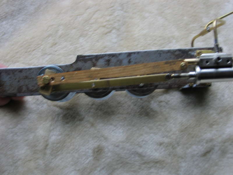

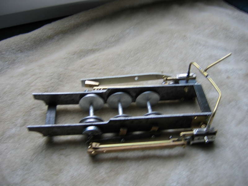

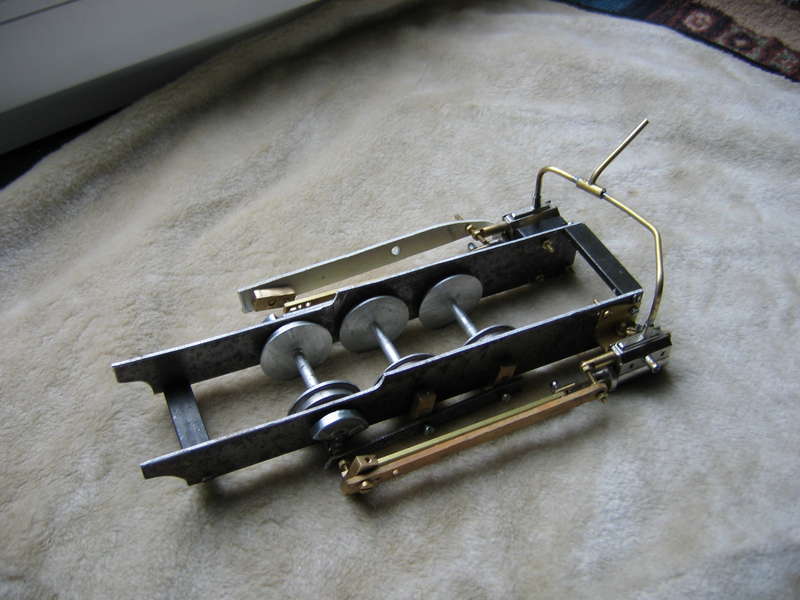

Nachdem ich ich einen neuen Rahmen gefertigt habe, steht der weiteren Bastelei nichts mehr im Weg
Das Triebwerk (Dampffan 18)
eine andere Seite (Dampffan 18)
und von der Seite (Dampffan 18)
Jetzt laufen die Zylinder sogar mit bloßem Pusten und die nächste große Hürde ist die Heusinger Steuerung (Nach Fertigung präzieser Treibstangen und Kurbeln ect).
Die jetzigen Stangen sind nur vorrübergehend, weil ich kein ms vergeuden wollte.
Es sind auch schon einige weitere Teile fertig, auch die Brennkammer zur Befeuerung mit Kohle.
Es grüßt der Dampffan

Re: Und sie fährt doch, HF 110 c
Hallo die Runde,
Nachdem ich Heute das Plastig auf der einen Seite abgenommen habe und durch eine provisorische Heusinger ersetzte (2 Löcher mit gewinde, um die Stangen umzuschrauben, eine für Vorwärtsbewegung und eine für Rückwärtsbewegung) kann ich nun damit beginnen die Schwingen zu bauen (Fräsen is schlecht also Schlüsselfeile).
Der Kessel ist mit der Feuerbüchse in Arbeit!!
Hallo Janosch,
Also nachdem ich alles vermessen, gezeichnet, angefertigt und montiert hatte, muss ich sagen, es läuft reibungsfrei bis auf die Kuppelstange die müssen noch angepasst und die Kurbeln richtig angeschraubt werden. Aber trotzdem läuft das Teil bei 0.5 Bar, sogar ein bissel weniger an (nach oben oben sind keine Grenzen gesetzt, allerdigs je höher die Drehzahl desto größer die Unwucht) Ein voher/ nacher Foto mit der provisorischen und der entgültigen Schwinge stelle ich auch herrein. (FOTO)
Moin Julian,
denk daran, dass die Kuppelstangen Spiel brauchen, damit du um enge Radien kommst.
Gruß Janosch

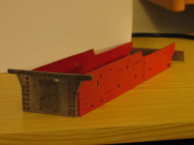

Hallo Bahner,
Nach ein wenig bastelei sieht das ganze doch ein wenig besser aus.!!!
Rahmen lackiert 1 (Dampffan 18)
Hallo Julian,
das ist ja, soweit man das erkennen kann, ein richtiger Quantensprung!
Ich wünsche Dir viel Erfolg beim weiteren Aufbau und bin gespannt, wie sich das Projekt fortsetzt.
Beste Grüße Hajo
PS: Soll keine Meckerei sein, aber etwas schärfere Bilder wären schön.
Beste Grüße Hajo

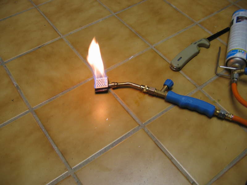

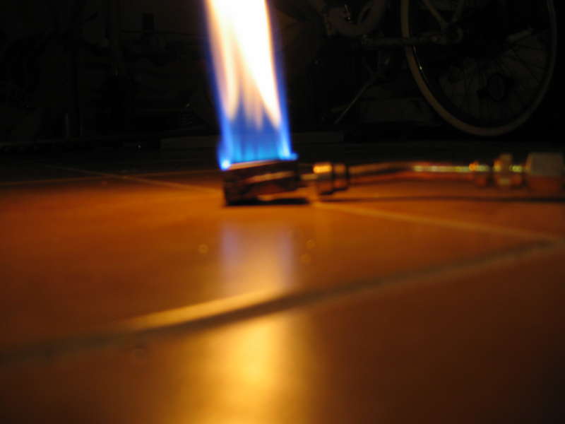

Da ich schon bald fahren möchte brauche ich auch einen Brenner, der natürlich selbst gebaut wird. (Es sei denn, es klappt mit Kohle)
Hier der Prototyp
Brenner (Dampffan 18)
Brenner 2 (Dampffan 18)
