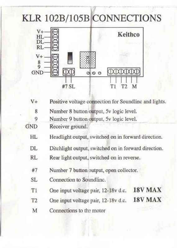

Hallo Jörg,
ich habe Dir jetzt mal ein Bild und die Versprochene (Kurz-)Anleitung hochgeladen. Da ist also auch ein Anschluß für Soundlinc mit drauf, ohne das ich aber weiß, was man damit für andere Soundsysteme nutzen kann, wobei das auch für mich von Interesse wäre.
Und natürlich laufen die Empfänger auch mit dem alten Sendertyp, nur den Soundausgang kann ich halt nicht nutzen.
Locolinc 5A Beschreibung (RaTe)
Locolinc 5A Empfänger (RaTe)
Ralph
