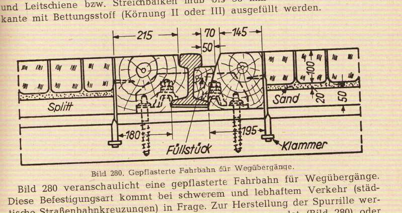

in meinem Fachbuch über Gleisbau aus dem Jahr 1954 habe ich noch eine interessante Variante gefunden!
Holz!
Aus Schwellen wurde eine Kante ausgefräst und dann die Schwelle mit der Aufräsung nach oben gegen die Schiene gesetzt.
Einfach, billig und ganz offiziell zugelassen.
Verwendet bei Natursteinpflaster und Schwellenoberfläche.
Ich hatte die Querschnittsskizze eingescannt und wollte das Bild hier einstellen, aber dies ist für mich im Moment leider nicht möglich.
BBF will mein Passwort für Bildereinstellung nicht anerkennen.
Sobald es wieder klappt, folgt das Bild.
Bis dann
Wilhelm
Rillenschienen (Wilhelm)
Maße natürlich für 1 : 1 !!
