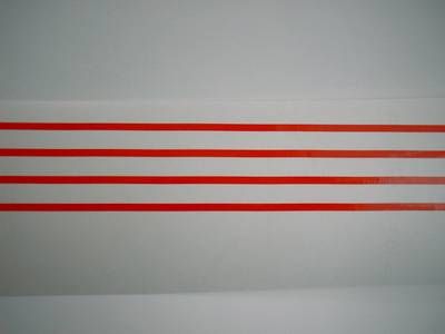

für mein derzeitiges Projekt dem Dresdner Gelenkwagen modellbau/viewtopic.php?t=6743 bin ich auf der Suche nach 3mm selbstklebenden Zierstreifen. Die Zierstreifen müßten die Farbe RAL 8015 Kastanienbraun haben.
Vielleicht kennt jemand von euch eine Bezugsquelle für solche Streifen. Aber wie gesagt es muß Kastanienbraun sein.
Anbei noch ein Bild was ich meine.

beim Flugmodellbau sollte es sowas geben, habe aber zB bei Graupner nichts in der gewünschten Farbe gefunden.
Ansonsten hilft nur, auf Folie selber drucken, da stimmt dann bestimmt der Farbton.

ich habe hier zwei Adressen für Folien, vielleicht findest Du da Passendes.
http://www.tl-modellbau.de dort unter Decals Colour-Serie
http://www.oracover.de
mfG Gerhard

ich habe leider die Erfahrungen machen müssen, dass diese selbstklebenden Zierstreifen leider nicht ewig halten. Deshalb klebe ich die Flächen mit Airbrushfolie ab und schneide die Konturen der Streifen mit einem Skalpell aus.
Beispiel für im Folienschnittverfahren hergestellte goldene Zierlinien.
Nach dem Herausheben der Folie können die Linien mit beliebiger Farbe, im gewünschten Farbton, die Zierlinien lackiert werden.
Beispiel für Abreiber
Siebdruck geht natürlich auch und ich habe mir Abreiber in der passenden Farbton und Linienbreite machen lassen.
Beispiel für Folien fehlt leider, weil sich der Kleber aufgelöst hatte und die Spezialfolie in schmierigen Bahnen am Wagenkasen herunter gerutscht war. Zum Glück liesen sich die Kleberrückstände dann doch entfernen.

Selbstklebende Folienstreifen gibt es von einer Leipziger Firma(kann Ocal sein). Aber selbst bei meinen weißen 3 mm Streifen für den T3 der NWE müßte ich 6 Rollen(a 5 Meter) bestellen. Rentiert sich nicht.
Ich habe im Coppyshop weiße Folie auf die Streifenbreite schneiden lassen. 15 mal 60 cm kosteten 5 Euronen.
Diese Folie kann man auch farblich bedrucken und dann in diese Streifen schneiden lassen.
Bahn-Stephan

ich habe an meinem alten Motorrad die Folienstreifen von Classic Grafik verwendet. Vielleicht könne die Dir auch mit Deiner Wunschfarbe helfen.
