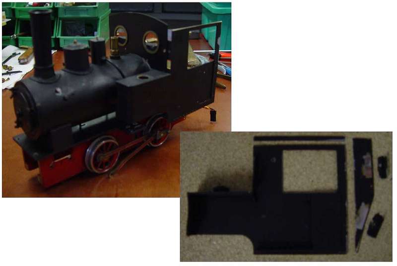

nun geht es weiter mit der kompletten Demontage der Lok. Die Zylinder sollen
nicht mehr messingfarben glänzen, die Dome sollen in ihrer typischen Anordnung
(Schlot) - Dampfdom - Sanddom - (Sicherheitsventil) montiert werden, das
Führerhaus soll optisch verändert werden...
Führerhausumbau (Thomas Engel)
(Tschuldigung, in der Kamera war gerade kein Pfeffer.)
Die Zylinder sind bereits entlackt und warten mit den Anbauteilen auf die
weitere Bearbeitung.
Weiter geht es mit dem Führerhaus, äh der gesamten Optik, die letztendlich
weg vom Dampf-Spielzeug-Image einer Frieda führen soll.
Nun führt hier das eine zum anderen. Die Sandfallrohre müssen zwischen den
Kohlekästen und dem Kessel geführt werden - kein Platz, also breiter machen.
Die Führerhausrückwand soll gerade sein - der wegfallende Platz fehlt der RC
Anlage später. Also, Platz schaffen.
Zusammengefasst habe ich jetzt
- den Kessel 4mm auf vorhandener Rahmenplatte weiter nach vorn montiert
- den alten Führerhausboden von der Rahmenplatte abgeschnitten.
- das Führerhaus wie folgt maßlich angepaßt: die Seitenwände hinten erstmal
bündig zum Boden abgeschnitten (hier muß an der Bodenplatte noch die
Materialstärke ab), 4mm nach hinten, 4mm je Seite breiter, oben 4mm ab
und unten 2,5mm ab.
Nun Führerhausboden, Front- und Rückseite sowie Dach neu anfertigen und
Rahmenverlängerung anfertigen.
Bis Dahin
Brennender Teufel Thomas

Bei beiden Lösungen muss man praktisch den gesammten Rahmen neubauen. Leider habe ich keine "einfachere" Lösung. gefunden. Ich habe es bei meiner Lok gelassen, da der Aufwand mir zu groß erscheint.
Herzliche Grüße,
Daniel
