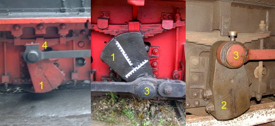

anoether hat geschrieben:Aber ich glaube, dass ich jetzt auf dem richtigen Weg bin:
Die bei dieser Lok eigentlich anders angeordnete Treibstange (Wirkung auf die zweite Achse) wird wohl für Dich das kleinste Problem sein ;-).
Gruß Andreas
Hallo Andreas,
ich kann dir nur gratulieren und danken. :respekt:
Zum Vergleich stelle ich dann noch mal ein Vorbildfoto hinzu.
399 101-5 Seite (Helmut Schmidt)
Wie zu sehen ist, wird es spitzenmäßig. :gut:
Ich hoffe deine Maus hat die unzähligen Klicks extra überlebt, ansonsten spendiere ich dir gern eine neue. :wink:
Das mit dem Gestänge wird dann bei mir sicher auch absolut vorbildgerecht werden.
Mit der Fertigung von Gestängeteilen habe ich ja zum Glück schon etwas Erfahrung. :roll:

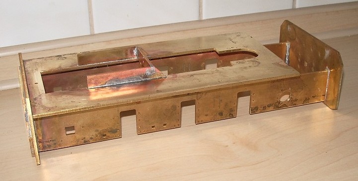

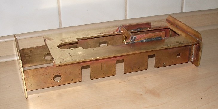

nach all den Konstruktionen und gerenderten 3-D-Ansichten folgt nun (für uns zwar immer noch virtuell :? ) der erste gelötete Rahmen einer HK 130 C.
Wie unschwer zu erkennen ist, wurde er in den Werkstätten der 1. Charlottenburger Kleinlocomotivenmanufactur zusammen gesetzt und verlötet.
Rahmen der HK (HarzerRoller)
Diese Aktion soll sich innerhalb einer vollen Stunde zugetragen haben :P .
Ein nicht unerheblicher Arbeitsaufwand (der Spaß bei der Sache soll ja nicht zu kurz kommen :wink: ) beginnt aber erst ab diesem Baustadium, denn etliche kleine Löcher für die Montage des gefederten Fahrwerks sind mit Gewinden zu versehen.

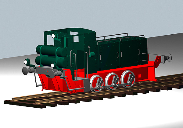

während in der 1. Charlottenburger Kleinlocomotivenmanufactur bereits Messing verlötet wird, bekommt die 64mm-HF in südlicheren Gefilden ihren letzten Feinschliff:
Interessant am Vorbild sind unter anderem die verschiedenen Puffer. Am Heck befinden sich Puffer der frühen Länderbahnzeit, an der Front Standard-Hülsenpuffer. Dieser Unterschied wird auch am Modell dargestellt.

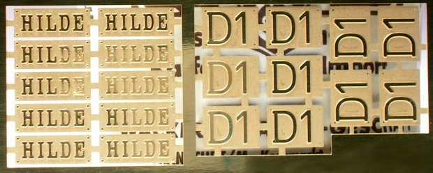

Auf vielfachen Wunsch von Andreas ;-) und mit Thomas Engels Support kann ich auch ein Fitzelchen zur HF/HK beitragen, wenn auch nur ein kleines. Das trudelte heute mit der Post ein und wird morgen schon wieder weg sein, da es flugs zu Andreas wandern wird.
Meine kleine DigiCam ist leider bei weitem nicht so scharf wie die Ätzkanten der Schildchen, die im Original viel besser aussehen als auf den Fotos. Ich bin jedenfalls mit dem Ergebnis sehr zufrieden - schön plastisch und exaxte Formen. Irgendein Freiwilliger wird das hier vielleicht auch 'mal am "lebenden Modell" mit geschwärzten und abgeschliffenen Schildchen zeigen :-) .
Auf der Rückseite der Schildchen habe ich an den richtigen Stellen kleine Tiefätzungen angebracht, damit die Perfektionisten sich die Niete und Schrauben zur Befestigung der Schilder, der Buchstaben und der "eins" platisch nachbilden können. Die Tiefätzungen dienen als Bohrführung an den richtigen Stellen. Für die Buchstaben und Ziffern wäre 0,2mm-Draht richtig :P .

Ich nehme an, dass jeder Besteller eine (grobe) Vorstellung hat, welche Lok er bauen will :? :?: .
Da die Gestänge und Kurbeln beim Vorbild in verschiedenen Variationen anzutreffen sind, werden wir das auch im Modell berücksichtigen müssen:
1 ... durchgehende Kurbel
2 ... angeschnittene Kurbel
3 ... Gestänge ohne Ölbehälter
4 ... Gestänge mit Ölbehälter
Bitte teilt dem Roller schnellstens die Wunschkombination mit - wir wollen das Projekt vom Tisch haben.
Gruß Andreas

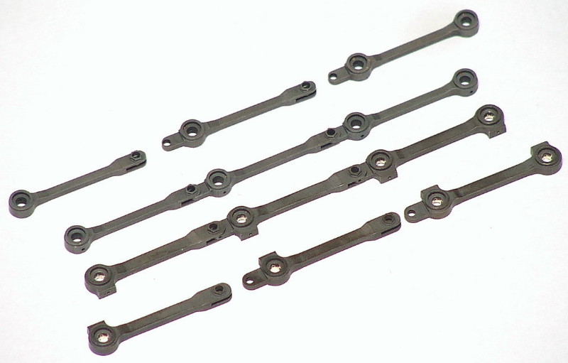

das dieses Projekt schon weit über das virtuelle Stadium hinausgeschossen ist, beweist angehängtes Bild (bei Andreas gemopst :wink: ) mehr als eindrücklich.
Über die Ausführung und Machart wurde an anderer Stelle schon ausgiebig berichtet und somit dürfte den meisten auch der Künstler und Perfektionist bekannt sein, der sich für solch filigrane Metall-Fräsarbeiten verantwortlich zeigt.
Mit :respekt: vollen Grüßen
