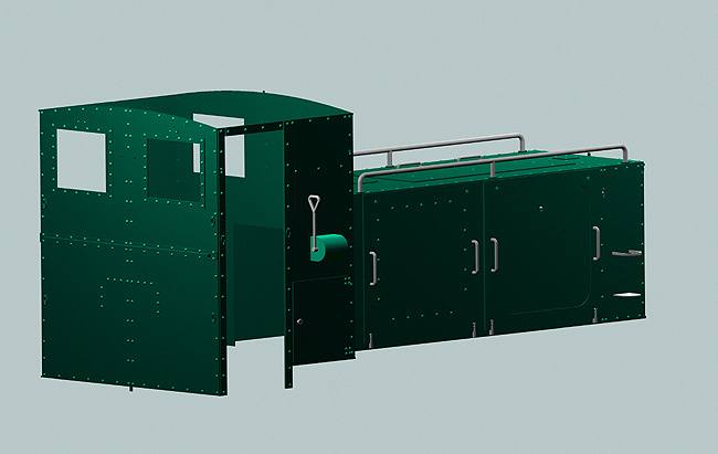

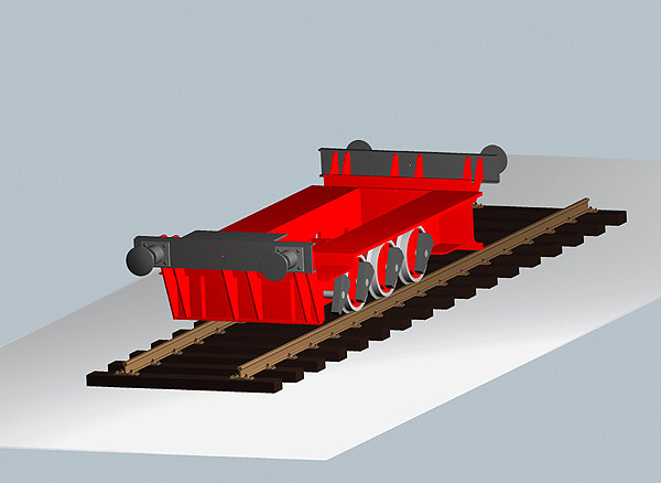

Nicht nur die Harz-KÖF von Andreas war in Schkeuditz ein begehrtes Objekt der Fotografen. Auch die HF 130 C mußte mehrmals ins rechte Licht gerückt werden.
HF130C Unikat von Andreas
Da eine Vielzahl der Einzelteile von Hand gefertigt wurden und die Spurweite IIe nicht sonderlich verbreitet ist, hatte es anfänglich wenig Sinn, eine entsprechende "Kleinserie" aufzulegen.
Da mittlerweile einige der hiesigen Leser und / oder Besucher von Schkeuditz ihr Interesse bekundet haben und sich ein begnadeter Messingfräser :wink: :P für die Herstellung einiger Urmodelle anbot, wollen wir das Projekt angehen und den endgültigen Bedarf ermitteln.
Das Ätzlayout passt und alle Konstruktionsdaten für die Kleinteile liegen vor.
Der Einstieg in dieses Modell wird der Ätzteilesatz des Gehäuses (Neusilber oder Messing) und ein wassergestrahlter Rahmensatz sein.

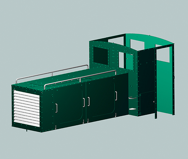

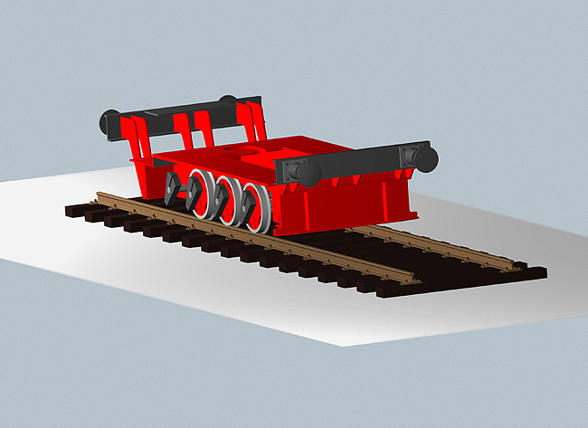

HF130C (Bild von Andreas)
Gegengewichte und Kuppelstangen werden als Gußteile folgen. Lampen, Räder / Achsen, Motoren usw. sind handelsübliche Teile, deren Bezugsadressen noch angegeben werden.

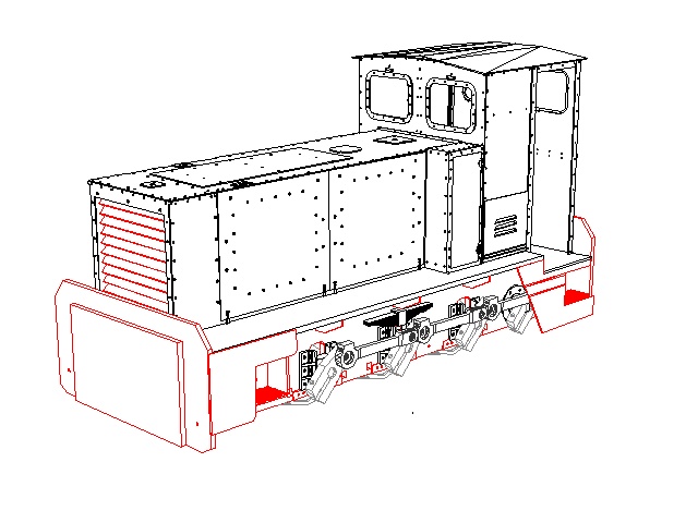

in den letzten Tagen habe ich mal ein wenig am HK-Rahmen herumgebastelt (leider nur virtuell):
Mit den guten Bommelbandfotos von Gottfried war das tatsächlich nur eine Fingerübung :-).
Gruß Andreas

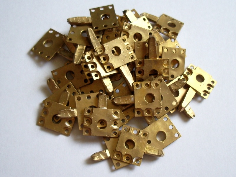

Für künftige HK/HF-Besitzer, die sich die aufwendige Echtfederung nicht leisten wollen (ist eh alles Geschmackssache) oder als Übertreibung empfinden (LGB hatte sowas ja auch nicht und ist trotzdem gefahren), hat Andreas schon ein paar Lagerattrappen gießen lassen. Die Stahlachsen können darin direkt gelagert oder nach aufreiben mit Lagerbuchsen versehen werden.
HK / HF 130 Lagerattrappen (HarzerRoller)
Der Satz ( 6 Stück) kostet 19,80 EURO. Wer sie möchte und auf den Federnschnickschnak verzichten will, kann sich schon einmal bei mir melden. Evtl. muß ich dann noch welche anfertigen lassen.
