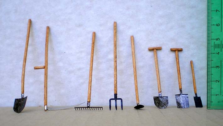

Hallo Hans-Peter,
Du hast Recht. Ich hätte zum Größenvergleich doch diesen Knaben früher aus seiner Schublade holen sollen!
Stielgeräte von Thomas Hey\'l (Falkenauge)
Spaten: Größenvergleich mit Gleisarbeiter um 1900 in 80 mm (Teil aus Preiser 45101)
Allerdings, verkürzen ist einfacher als verlängern.
Grüße, HW

Re: Neusilber-Zubehör: Schub- / Sackkarre, Lampe, Waage
Hallo HW,
kein Problem ... Ich würde an deiner Stelle noch ein paar Kleinigkeiten nachbessern (wenn du fotografieren willst):
Das Blatt ist auch bei einem Spaten leicht nach innen gerundet, damit es nicht umknickt (passiert bei vollem Einsatz und schwerem Boden trotzdem). Die Oberkante ist umgebogen, damit man draufsteigen kann, ohne sich die Schusohlen durchzutreten und auch die untere Kante (hat wahrscheinlich einen Insider-Namen bei den Buddlern, ich kenne ihn nicht ... ) ist nicht gerade, sondern in der Mitte etwas vorstehend.
Ansonsten: Der Stiel ist bei einem Spaten ohnehin kräftigt, auf die Länge gerechnet. Der Verlauf ist nicht gleichmäßig in der Stärke, auch beim Griff nicht (ballig in der Mitte und mit zwei halben Ballen außen) ... Aber das sind Dinge, die sich wirklich nur auf einem Bild bemerkbar machen.

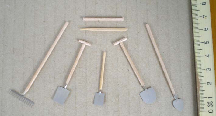

da ich das Zubehör für meine Eisenbahn im Wilden Westen benötige, habe ich die Bastelanleitung absichtlich nicht abgewartet. Für Ranch oder Farm im mittleren Westen im 19. Jahrhundert dürften die Werkzeuge nach heutigem Industriestandard eh nicht das geeignete Vorbild sein.
Deshalb habe ich auch an den Geräten mit geraden Stielen weiter gebastelt. Der Stiel des Spatens wurde aber verkürzt.
Stielgeräte von Thomas Hey'l (Falkenauge)
Alle Geräte mit geradem Stiel vor dem Biegen der Metallteile
Aufgrund des vorgegebenen Motivs habe ich auch die beigelegten Rundhölzer (Mitte ganz oben) für die Stiele eher unregelmäßig verdünnt. Um etwas Zeit zu sparen, entstand auch der Stiel der Kohlenschaufel aus einem etwas dünneren Zahnstocher (Mitte oben). Die Biegung der Metallteile erfolgt in einem späteren Arbeitsschritt.
Viele Grüße, HW

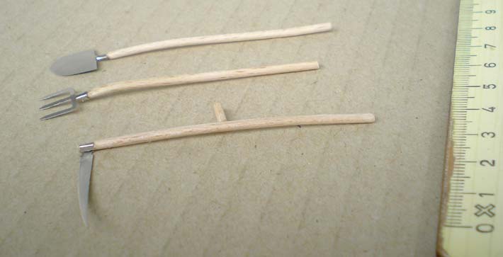

Mittlerweile sind auch die Stiele für die restlichen Werkzeuge gebogen:
Alle Geräte mit gebogenem Stiel vor dem Biegen der Metallteile
Nun wird es sich zeigen, ob es nicht besser gewesen wäre, erst die Feinheiten aller Metallteile zu gestalten, statt die Stiele schon zu befestigen.
Viele Grüße, HW

- Beiträge: 475
Hallo HW,
das erfreut das Auge, fürwahr ! Aber mit der Reihefolge der Montage gebe ich dir Recht. Das könnte etwas schwierig werden. Aber bis jetzt ... sehr schön !!

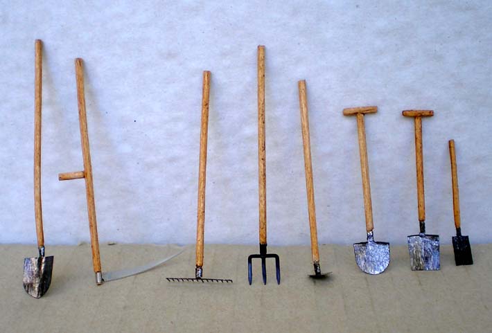

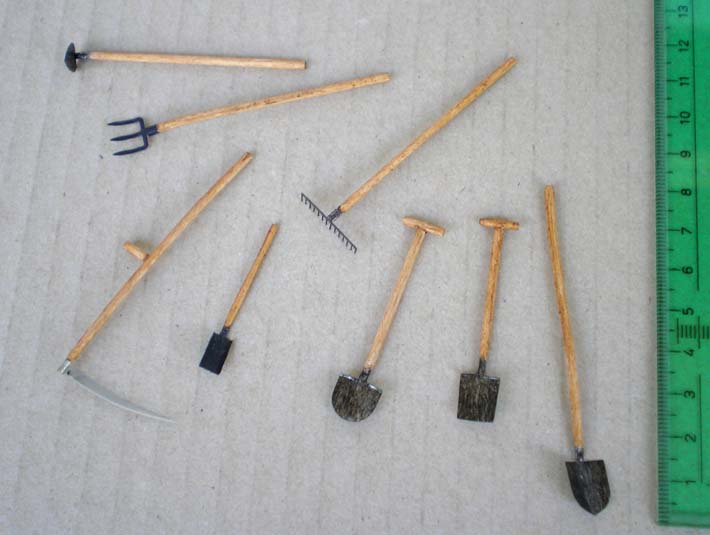

Spaten: Versuch der Befestigung des beigelegten Messingdrahtes
Ohne vorherige Erfahrungen im Metallbiegen und nur mit der obigen Zange und den Fingern gelang es mir aber doch, die Ätzteile in die von mir gewünschte Form zu kriegen.
fertig?
Die Spaten haben nun auch die Sohlen schonende Trittkante.
fertig?
Die Stiele wurden mit Holzlasur Palisander gestrichen und die Metallteile mit mattem Schwarz (Ölfarbe) mehr oder weniger satt übergemalt.
fertig?
Sind die Werkzeuge nun fertig? Mit bloßem Auge dachte ich - ja. Die Fotos zeigen mir eher nein. Sense und Kohlenschaufel werde ich wohl so lassen, aber bei den anderen Werkzeuge kommt noch ein bischen Rost hinzu und dann werden Spitzen oder Kanten wieder glatt geschliffen.
Viele Grüße, HW

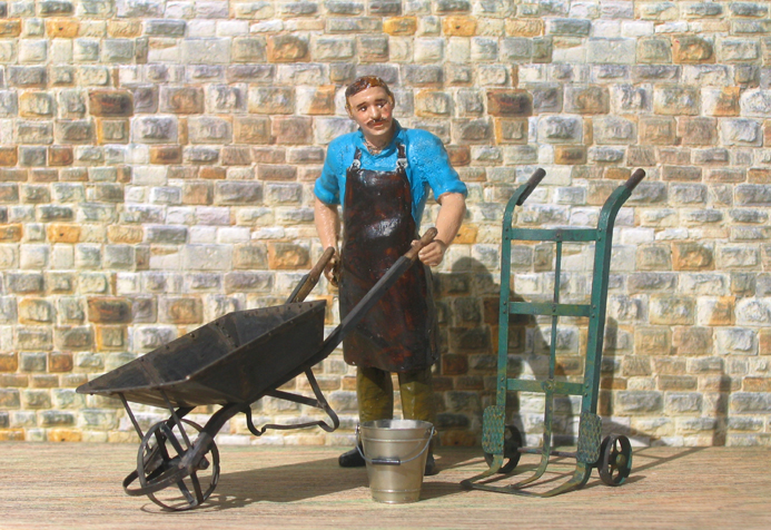

Hallo Neusilber-Thomas,
während Du Dich in Dischingen amüsierst, habe ich mich an Deine Karren
und Eimer herangemacht. Mein lieber Mann! Paßt wirklich alles – alle Achtung.
War ein Test mit einer neuen Lötstation. Bisher hatte ich immer nur Flammen.
Aber es ging schon ganz gut für's erste Mal.
Da ich leider keinen 0,5er Hohlfräser habe sind bei mir alle Nieten flachköpfig.
Das Schubkarrenrad eiert ein wenig und der Eimer sieht ausgesprochen neu aus
(Marcel möge es mir nachsehen – Alterung vielleicht später).
Noch eine Frage: mein Schmied findet den Sackkarren ziemlich hoch.
Hast Du Dich da etwa vermessen oder sind die Dischinger Säcke so gewaltig?
Schöne fertige Grüße
Berthold
Berthold

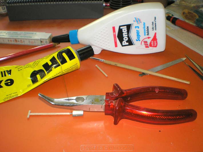

Mal im Ernst, das ist wirklich eine tolle Sache, vom Entwurf angefangen, über die Ätzerei und nicht zuletzt, was die Käufer der Bausätze daraus machen ! Es ist nur zu hoffen, daß nicht soundso viele Bausätze in der Schublade verschwinden ...
Aber eine Frage zu deiner Zange: es ist zwar schön, daß sie spitz ausläuft und auch abgewinkelt ist, aber mich würde die dicke Elektroisolierung ebenso stören, wie die Größe und das Gewicht.
Ich verwende einen (billigen) Satz von Feinmechanikerzangen. Sie sind kleiner, haben verschiedene, teils lang auslaufende und auch abgewinkelte Spitzen, und über den Griffen einen dünnen, schlauchartigen Lack. Dem entsprechend leicht sind sie, und - auch sehr wichtig - sie haben keinen Hieb. Das heißt: kein feiner Draht rutscht mir durch und es gibt keinerlei Abdrücke auf dem feinen Metall.
Viel Spaß weiterhin ! Deine Sammlung an Stielwerkzeugen ist ja schon recht respektabel. Mal sehen, was von dir noch alles vorgestellt wird ...
