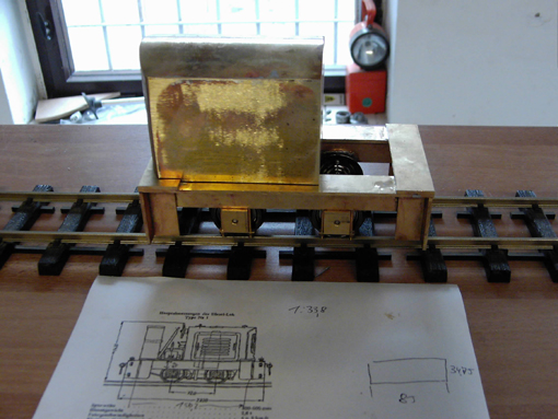

ich habe mal in vorigem Jahr angefangen eine Feldbahnlok in 1:12 zu bauen.Warum 1:12? Es gibt genug Zubehör in 1:12 einschließlich Figuren, so dass sogar später ein naturgetreuer Lokführer eingesetzt werden kann.Die "falsche Spurweite" von 45 mm ( ist ja irgendwo zwischen 500 und 600mm) nehme ich bewußt in Kauf.

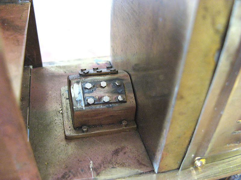

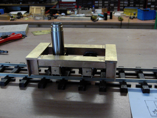

Antrieb furch Faulhabergetriebemotor auf eine Achse.Zweite Achse durch Kette mit angetrieben.Eine Achse ist pendelbar,so dass eine Allradauflage durch diese Dreipunktlagerung enstanden ist.Fahreigenschaften sind hervorragend.Bei 2 Kg Anhängelast zieht der Antrieb nur 60!! mA,so dass ich später auf Akkubetrieb und digitaler Funkfernsteuerung ändern kann.Räder sind bisher aus dem Spur I Bereich.Der Scheinwerfer ist von Conrad Electronic.Die eine Motorklappe war ein Versuch die Lamellen selbst zu prägen.Werde diese aber nochmal in besserer Ausführung bauen.Am Wochenende werden weitere Fahrversuche bei einem, befreundeten Gartenbahner gemacht.

Antrieb (IBT.Schulz)
Getriebeoberteil (IBT.Schulz)
Lok in weiterem Stadium (IBT.Schulz)
Lokrohbau vor Zeichnung (IBT.Schulz)
Scheinwerfer auf Motorhaube (IBT.Schulz)

Beitrag von highmichl »
Gefällt mir auch sehr gut. Besonders das Scheinwerferglas ist ne Wucht, wird der noch beleuchtet?
Womit schneidest du denn die Messingplatten oder sind die gefräst?

Hallo Michl,
der Schwienwerfer wird auf jeden Fall beleuchtet.Auch hinten wird solch einer angebaut.
Die Bleche schneide ich mit einer Tischkreissäge .Diese habe ich vor über 13 Jahren gekauft .Damaliger Preis 1500,- DM.Es war eine Kleinserie von 50 Stck.Den Hersteller gibt es nicht mehr.Heute gibt es diese Säge von Fohrmann unter:
http://fohrmann.com/d/shop/art/8876.htm.
Einen Anschaffung die sich für mich auf jeden Fall gelohnt hat,da ich ja auch gewerblich Modelle fertige.
Grüße aus Berlin,Michael Schulz

Die verwendete Skizze ist leider sehr ungenau, eine Reihe von Details sind sogar falsch, in der Betriebsanleitung gibt es aber recht brauchbare Zeichungen. Das hintere Querblech des Rahmens zieht sich über den kompletten Führerstand, die richtige Lage der Knotenbleche hat Martin schon erläutert.
