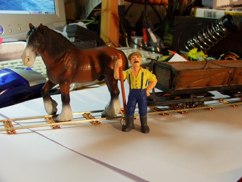

Soldale ,
dank der großzügigen Vorrichtungsspende :D von Bernhard (tausend Dank :!: )
konnte ich heute Abend mal schnell zwei Gleisstücke zusammenschustern .
Die Technik funktioniert hervorglänzend :!: :!: :!:
Die Schwellenlänge beträgt 36 mm und die Gleislänge 222 mm .
St_ckgleis_01 (Regalbahner)
Mein liebes Frauchen hat mir aus dem Spielzeugladen noch zwei schöne Gäule
mitgebracht, den einen davon konnte ich überreden, sich zu dem Kartoffelwagen zu gesellen :wink:
So langsam wir die Sache stimmig und das Chaos auf meinem Basteltisch immer größer :roll:
Nun muss ich mir noch etwas zu den Verbindern und den Kleineisen einfallen lassen .
