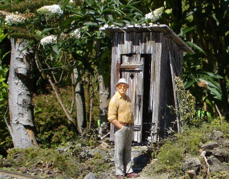

Ich habe auch einige Jahre Moos für die Begrünung verwendet, wie von Rudolf vorgeschlagen, bin aber in der Zwischenzeit wieder gänzlich davon abgekommen, da sich das Moos im Laufe der Jahre, trotz Konservierung, sowohl bezüglich Struktur, wie auch in der Farbe verändert hat.
Im Gegensatz zu Tomas, welcher mit seiner Begrasungsmethode wirklich hervorragende Ergebnisse erzielt hat, verwende ich jetzt wieder Grasmatten (Heki Wildgras), welche ich auch auf eine Leimschicht klebe und dann mit verschiedenen Zutaten wie getrockneten Teekräutern, gesiebtem Humus, Sand und echten Steinen, geätzten Pflanzen, Aesten, sowie Steumaterial von diversen Herstellern etwas auflockere.....
Fundament Detail (Marcel)
060901mo02g (Marcel)
