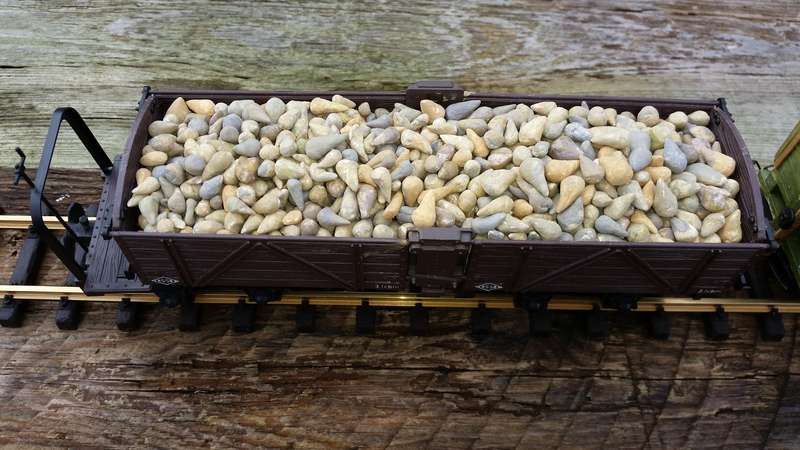

BeitragVerfasst am: 28.02.17 08:49    Titel: Ladegut "Zuckerrüben" Antworten mit Zitat
ich habe den Beitrag verfolgt und die Vorschläge aufgegriffen:
1 Ladegut Rüben (Rübenbahner)
Ladegut: Rüben (aus Fimo selbsttrocknender Knetmasse)
Mehr Bilder gibt es hier:
http://www.die-feldbahnsinnigen.de/forum/viewtopic.php?f=22&t=1946
Liebe Grüße

BeitragVerfasst am: 28.02.17 16:44    Titel: Re: Ladegut "Zuckerrüben" Antworten mit Zitat
Hallo Rübenbahner,
die Zuckerrüben sehen Klasse aus. Respekt
Bei den blanken Rüben würde sich jede Zuckerrübenfabrik freuen, also noch ein bisschen mit Dreck einpudern und dann ab in die Fabrik.Winke
