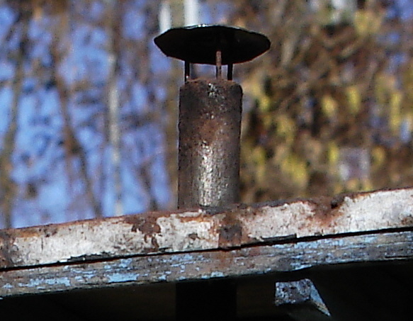

@ brummel
Der auf der Foto sichtbare Kamin besteht aus ein und demselben Stück aus Weissmetall, also auch der Teil, welcher über dem Dach zu sehen ist. Was aus diesem Blickwinkel auf der Foto nicht zu sehen ist, ist die Blechabdeckung mit Kragen, welche die Rohrdurchdringung gegenüber dem Dach abdichtet.

Hallo Marcel!
Mit Sott habe ich eigentlich die schwarze fettige Russschmierschicht am oberen Rand gemeint. Trotzdem Danke für die schnelle Antwort.

brummel hat geschrieben: Mit Sott habe ich eigentlich die schwarze fettige Russschmierschicht am oberen Rand gemeint. Trotzdem Danke für die schnelle Antwort.
Du musst entschuldigen, dass ich dir nicht korrekt geantwortet habe, aber der Ausdruck "Sott" ist hier in der Schweiz nicht bekannt und so habe ich geraten, was du gemeint haben könntest :wink: .
Die Russschicht habe ich mit schwarzer Farbe, mit Mattlack und darauf aufgebrachten schwarzen und dunkelbraunen Pulverpigmenten dargestellt.
In der Zwischenzeit hat der Kamin auch noch seinen Wetterhut erhalten, welchen ich aus einem 0,1mm starken Alublech geschnitten und auf Stützen aus 0.5mm starken Messingdrähten aufgesetzt habe.

Danke für die Erklärung. Ich bin noch immer weg von den Fotos - beim Kaminende glaubt man wirklich nicht an ein Modell sondern an Massstab 1:1

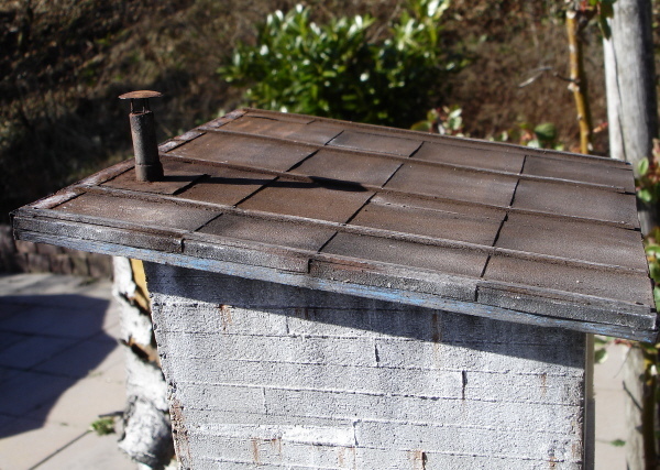

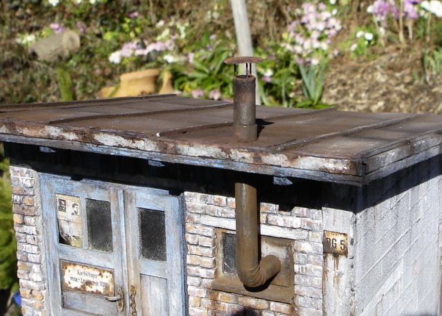

Ich habe hier noch 2 Dachbilder von meinem Schuppen:
Für die Herstellung des Daches habe ich schwarzes 240er Nassschleifpapier in 45mm breite Streifen geschnitten (was der Originalrollenbreite von einem Meter entspricht), überlappt aufgeklebt und mit Dachlatten befestigt, welche ich immer genau über einem Sparren richtig genagelt habe. Die Verwitterungsspuren habe ich mit Pulverfarben dargestellt. Nicht fehlen darf dabei auch die Kamineinfassung, mit dem Dachblech und dem Kragen um den Kamin, welche ich aus Senftubenblech geschnitten habe.
kar040k (Marcel)
kar042k (Marcel)

Hallo, Marcel !
Senftubenblech ist gut ! :D
Eine Frage zu Naßschleifpapier. Ich habe eines von Bosch für Schwingschleifer, diverse Körnungen, anthrazitgrau. Eigentlich müßte sich das eignen, nur leider hat es eine Rückseite, die gelblich / halbtransparent wie gewachst aussieht und auch keinen Kleber hält. Wie hast Du das gemacht, bzw. welches Papier hast Du verwendet ? Zeigt sich bei Deinem die Rückseite auch so ?
Grüße aus Franken,
Hans-Peter
Marcel
Beiträge: 2970
Wohnort: Hägglingen / Schweiz
Re: Karbid Lagerschuppen
Beitrag von Marcel »
Hallo Hans-Peter
Ich verwende gerne Senftuben Blech, wie ich hier schon gezeigt habe:
phpBB2/viewtopic.php?t=5863
Anthrazitfarbenes Schleifpapier ist fast noch besser als schwarzes, aber ich hatte nicht gleich das passende Papier zu Hause. Die einzelnen Lagen habe ich mit weissem Uhu Allsekleber geklebt. Dabei hatte ich ich aber eher das Problem, dass der Kleber zuerst auf der rauhen Fläche nicht kleben wollte. Abhilfe schafften dann aber Messingklötze, welche ich zur Beschwerung, bis zum Abbinden des Klebers, aufs Dach aufgelegt hatte. Die längslaufenden Dachlatten wollten natürlich mit dem Kleber auch nicht halten. Darum habe ich diese dann genagelt, was ja auch viel vorbildgetreuer ist :wink:.
Die Rückseite meines Schleifpapiers war nicht so gewachst, wie du dies beschrieben hast, darum kann ich dazu nicht viel sagen. Es gibt aber auch eine Unmenge von verschiedenen Ausführungen.
