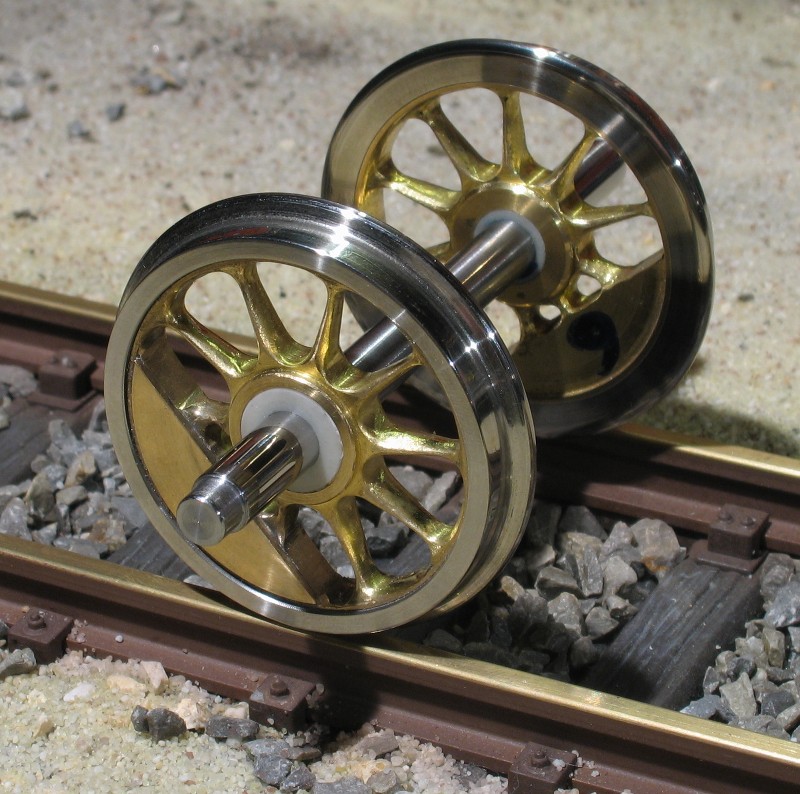

Also: so soll das Ergebnis aussehen:
Radsatz_05 (rau.mi)
