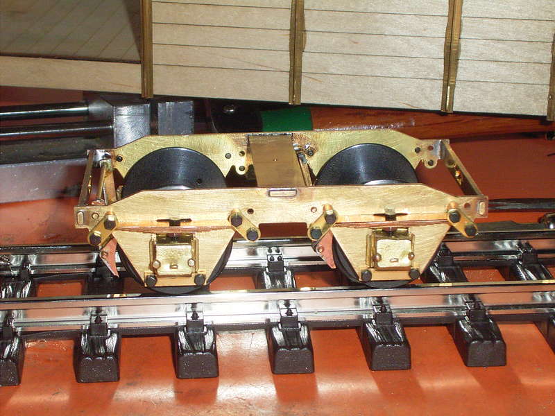

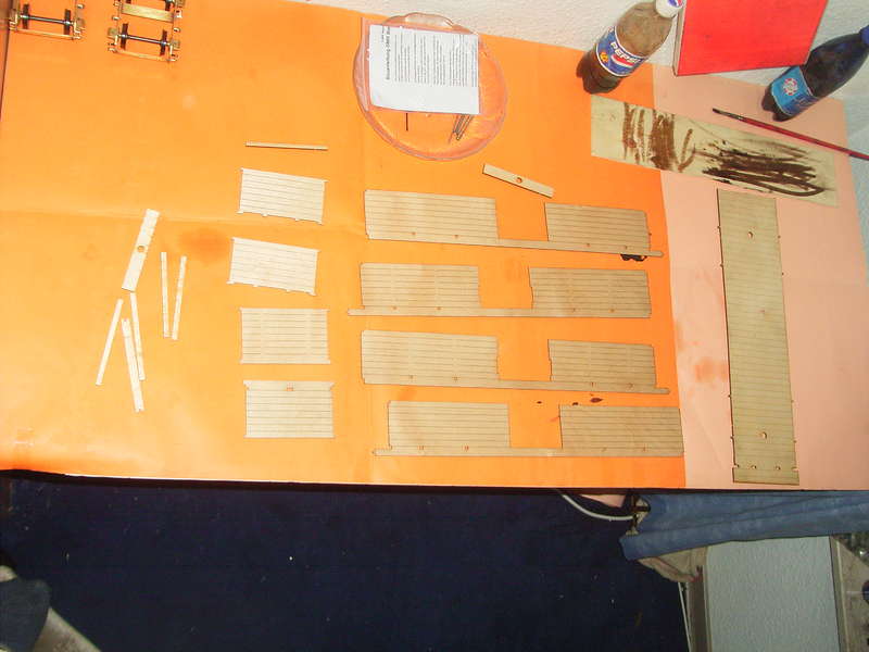

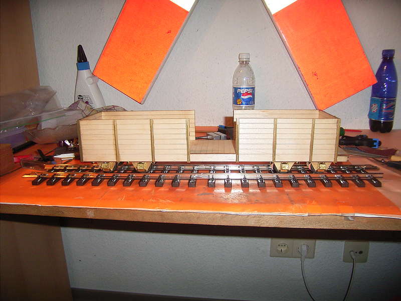

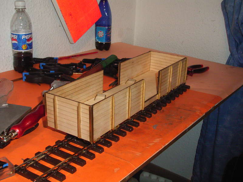

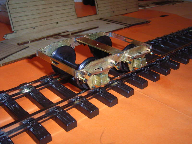

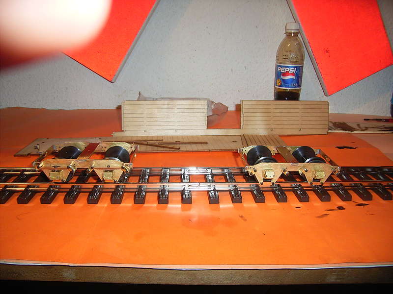

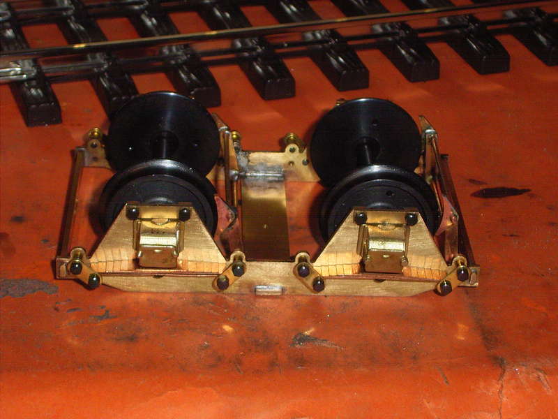

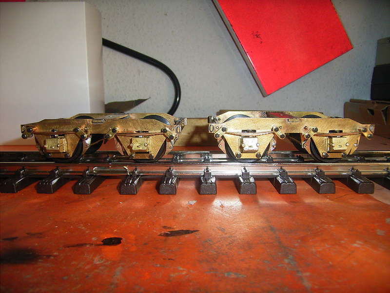

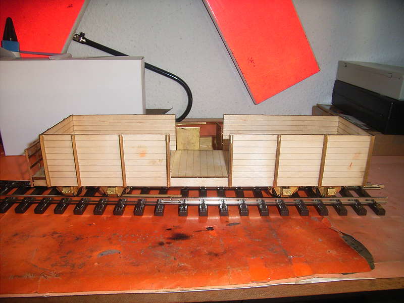

Hi zusammen,
Am Snntag hat die WKB "Wuppertaler Kleinbahn GmBH" einen Bausatz eines 99 03 86, zwei Drehgestelle von Ralph Reppingen und 4 Achsen vonMiha-Modell bekommen. Gestern wurden nun die Drehgestelle verlötet und zusammengebaut. Heute wurden noch die Federpakete an einem Drehgestelleingebaut. Danach wurde der Laserbausatz verleimt.
Morgen werde ich die Profile, die Farben und die Kupplungen besorgen. Dann kann der weiterbau endlich weitergehen. Aber ich habe schonmal 4 Bilder für euch:
Bild 2 meines 99 03 86 (Daniel Hoß)
Bild 3 meines 99 03 86 (Daniel Hoß)
Bild 4 meines 99 03 86 (Daniel Hoß)
Bild meines 99 03 86 (Daniel Hoß)

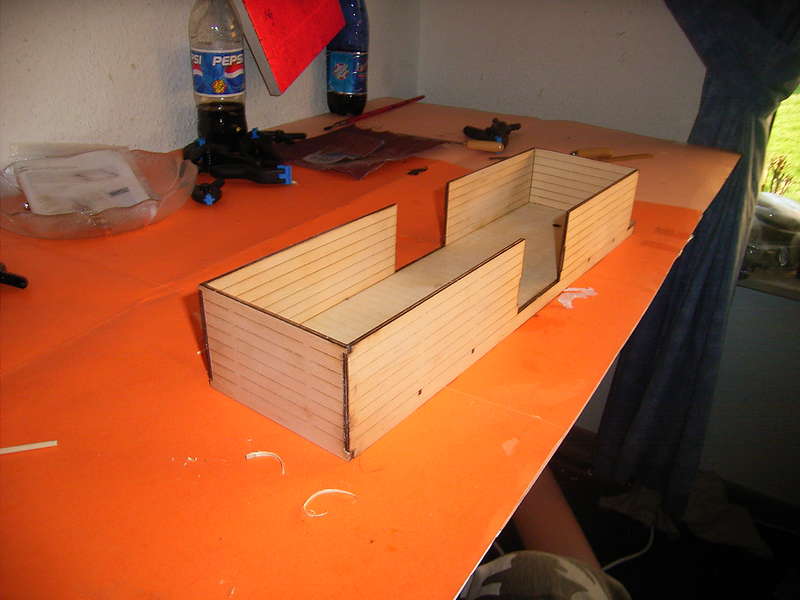

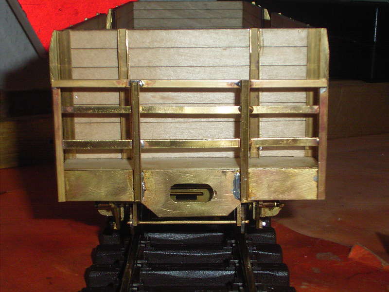

Es geht weiter:
Die seitlichen Profile wurden aus Messing hergestellt: Auf länge sägen, pfeilen und auf den Wagenkasten aufkleben. Auch die Federpakete am zweiten Drehgestell wurden eingebaut und ein Teil der Bremsanlage wurde an einem Drehgestell montiert. Auch wurden schon die Trittstufen angefertigt.
Hier sind die Bilder:
99_03_86_Bild_6 (Daniel Hoß)
Bild 5 meines 99 03 86 (Daniel Hoß)
Bild 7 meines 99 03 86 (Daniel Hoß)
Bild 8 meines 99 03 86 (Daniel Hoß)
Jetzt weis ich auch, warum mein Vater meint, dass man in der Lehre zum Maschinenbauer ein halbes Jahr pfeilen lernen muss. Aber ich bin mit meiner Arbeit zufrieden. Als anächstes kaufe ich Messingschrauben und Muttern M 1 und Nieten mit einem Kopfdurchmesser mit 1 mm, damit ich den Wagenkasten weiter verfeinern kann.

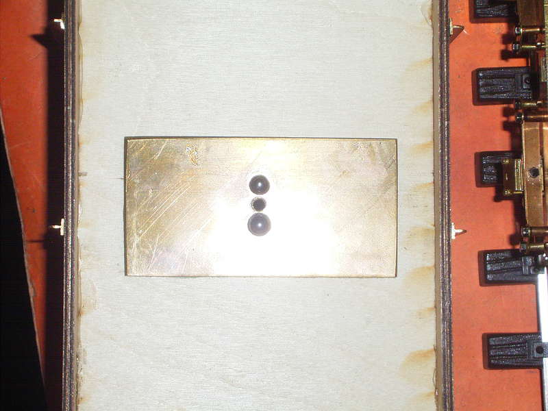

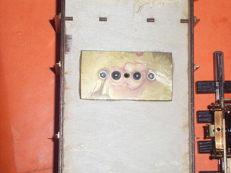

Es geht weiter:
Als erstes wurden die Drehgestelle komplettiert. Danach wurden von meinem Vater zwei Blechgeschnitten, in die wir dan jeweils zwei Kugellagerkugeln eingeklebt haben. Dies dient dazu,dass der Wagen eine Dreipunktlagerung bekommt. Danach wurden von mir noch Gewinde m 4 eingeschnitten und die Platten unter den Wagen geklebt. Am nächsten Abend habe ich die Profile für das Bühnengeländer und zwei neue Pufferbolen geschnitten. Die neuen Pufferbolen wurden notwendig, weiich die Puffer von XTM verwenden wollte. Mein Vater hat mir dann das Bühnengeländer verlötet und ie Pufferbolen aufgeklebt. Am darauffolggenden Abend wurden die Platten für die Tür geschnitten und daran die Schanierwinkel von Miha-Modell angelötet. Während die Lötung noch erkaltete, wurden am Wagen kleine Stücke eines Rohres angeklebt, die als Lager fungieren sollen.
Bild 10 meines 99 03 86 (Daniel Hoß)
Bild 11 meines 99 03 86 (Daniel Hoß)
Bild 12 meines 99 03 86 (Daniel Hoß)
Bild 13 meines 99 03 86 (Daniel Hoß)
Bild 14 meines 99 03 86 (Daniel Hoß)
Bild 9 meines 99 03 86 (Daniel Hoß)
Ich hoffe man kann etwas erkennen.

Hallo Daniel,
der Wagen gefällt mir gut. Sag mal, sind die Drehgestelle als gefederte Ausführung gebaut ?

"Sag mal, sind die Drehgestelle als gefederte Ausführung gebaut ?"
Ich habe die Drehgestelle nur zusammengebaut. Sie waren ein Weihnachtsgeschenk, dass meine Eltern bei Reppingen gekauft haben. Allerdings hast du damit recht, dass sie gefedert sind. Leider kann ich bis Freitag nicht weiterbauen, da mein Praktikum beendet ist und ich wieder in Marburg bin. Aber in der Zeit können noch die Fehlenden Teile beschafft werden. Ich traue mir nicht zu, die Bremsabsperrhähne selbst zu bauen und die Hammerkopfschrauben kann ich auch nicht selber herrstellen. Aber am nächsten Wochenende geht es weiter. In der Flasche auf den Bildern könnte Holzbeize sein: Ich wusste nicht, dass
