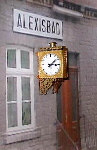

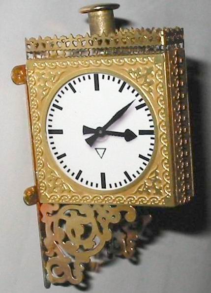

starte nach dem die Probeätzung erfolgreich war mal ne Umfrage.
Ist die Uhr aus dem Tread:
phpBB2/viewtopic.php?t=5826&postdays=0& ... sc&start=0
Vorbild: Harz, Bhf Alexisbad.
Sieht dann so aus:
Zum Preis kann ich noch nichts genaueres sagen, richtet sich nach der Menge, da die Enwicklungskosten (Film und Probeätzung) ja einbezogen werden. :idea:
Nachtrag:
Geht nicht um die fertige Uhr sondern um den Ms-Bausatz. :wink:

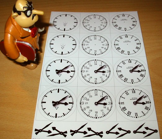

nachgereicht noch der Bogen mit den "Serienzifferblättern", das geätzte Zifferblatt ist irgend wie nicht durchscheinend genug. :wink:
0,3 mm Fotopapier mit Fixativ behandelt, kann auch mal etwas Feuchtigkeit vertragen. :!:
Bei den drei Varianten sollte doch wirklich für jeden was dabei sein. :D

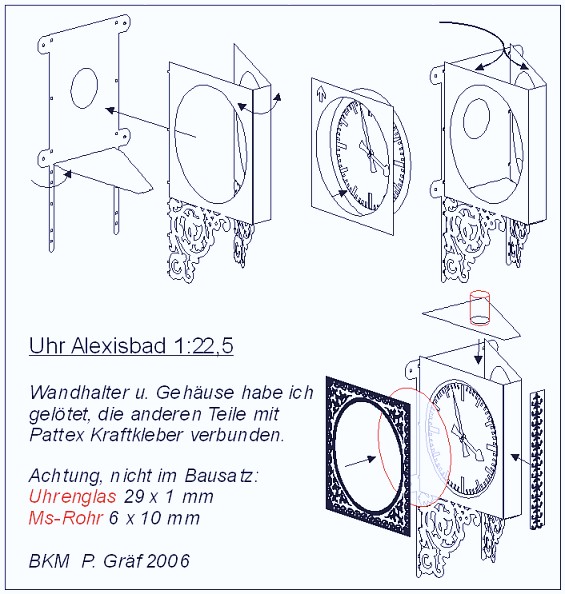

Wie wird der Bausatz sein? Alle Teile einzeln zum zusammenlöten oder aus dem kompletten geätzt und dann nur noch biegen?
Grüsse
Sven
Der Mülsengrundbahner
bkm
Beiträge: 1647
Re: Bahnhofsuhr die Zweite
Beitrag von bkm »
Abend,

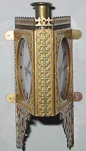

Recht simpel.
Wandhalter und Gehäuse biegen und verlöten, Rest einzeln. :wink:
